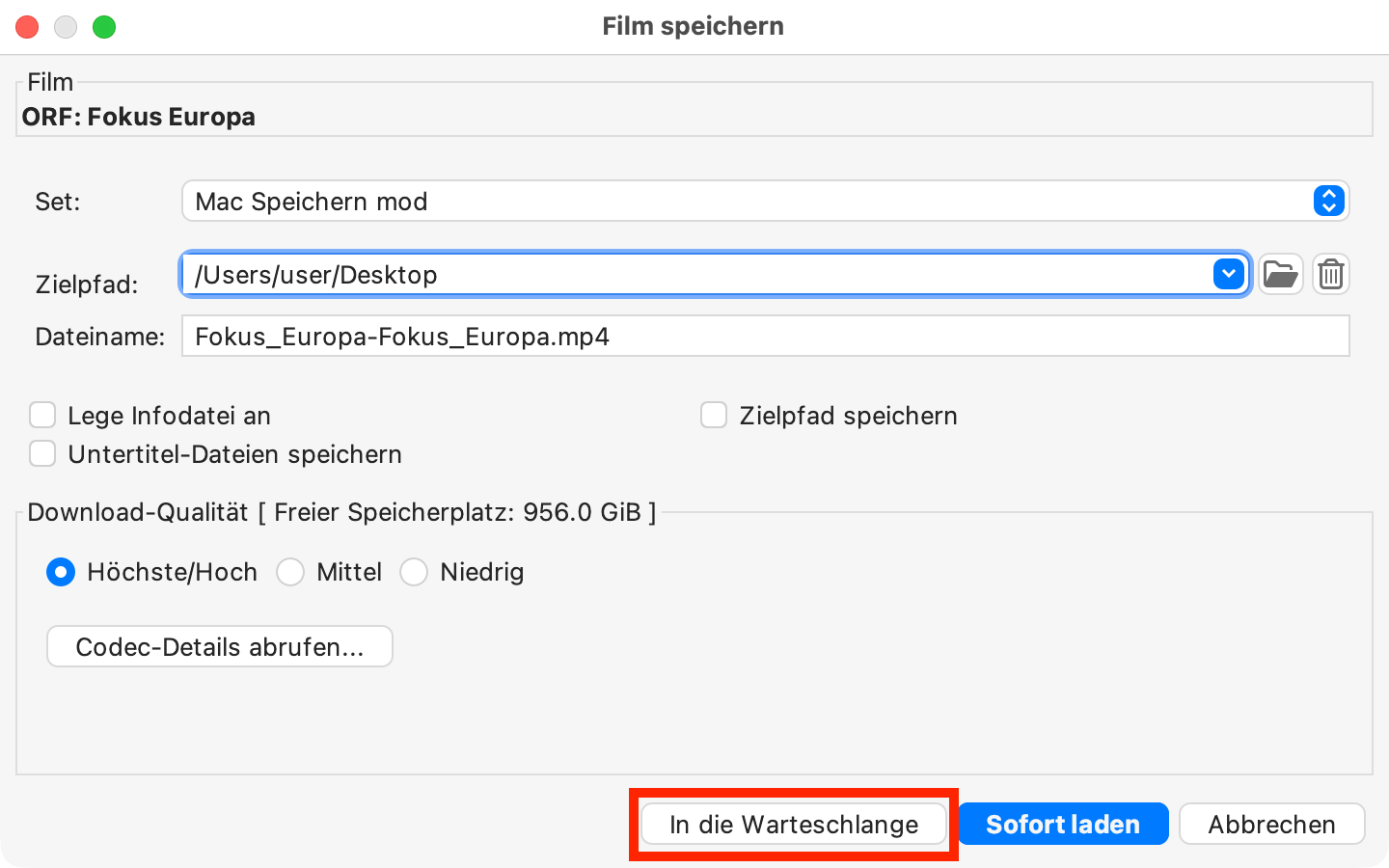

            1. Die gewünschte Sendung nicht direkt speichern, sondern in die Warteschlange stellen:

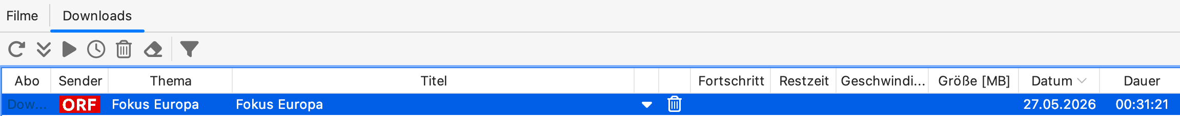

            2. In den Tab “Downloads” wechseln und dort den angelegten Download doppelklicken:

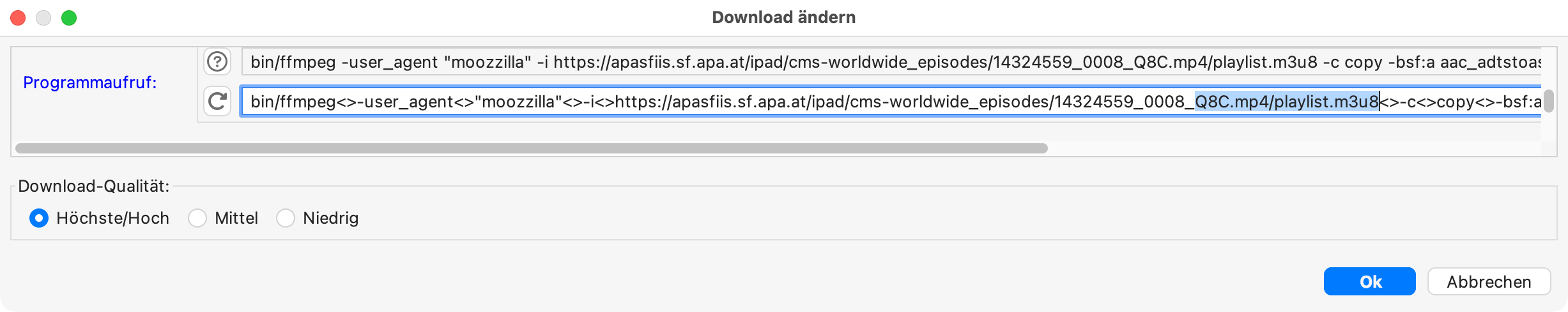

            3. Unter “Programmaufruf” den URL-Teil Q8C.mp4/playlist.m3u8:

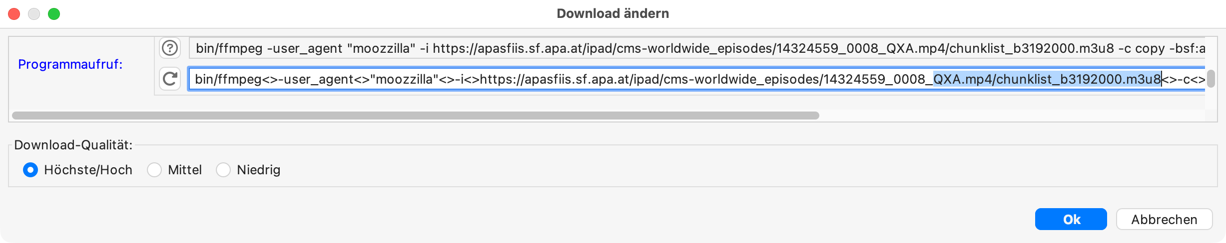

            4. … ersetzen durch QXA.mp4/chunklist_b3192000.m3u8:

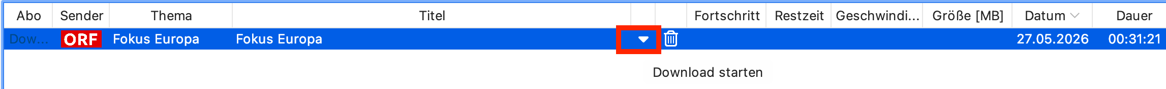

            5. Auf “Ok” klicken und den Download starten:

                              (A) MediathekView
                              Fall 1: 2 MB Video mit “es ist was schiefgelaufen…”
                              Die Sendung in der Auflösung “mittel” statt “hoch runterladen”, was immer noch einem HD-Download (1200x720) entspricht.
                              Fall 2: Download scheint nicht zu starten bzw. nach 1–2 min fehlerhaft
