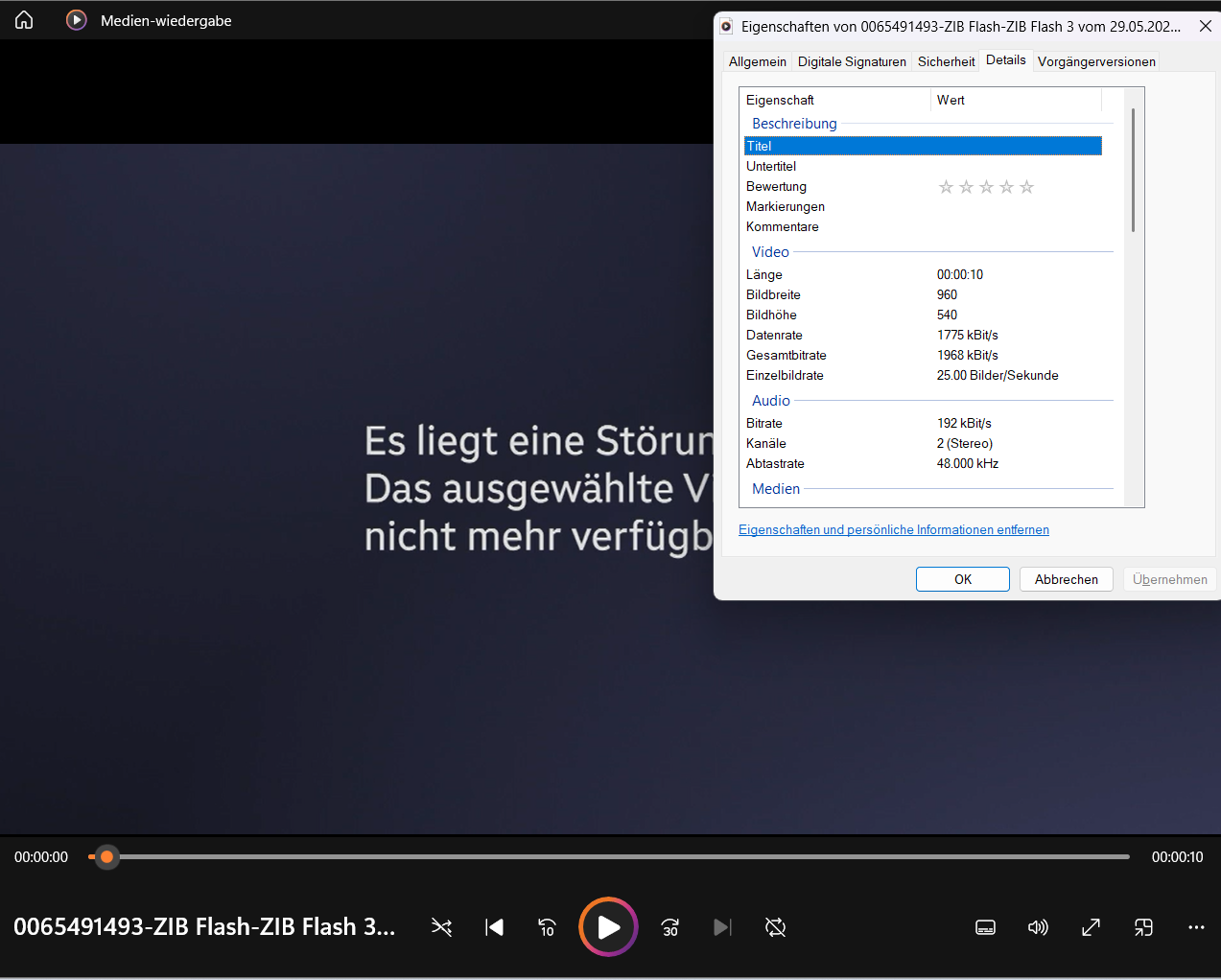

    Ich habe das “nightly” MediathekView-15.0.0-win-amd64-2026-07-07.zip verwendet. Das ffmpeg SET sieht so aus:
    -user_agent "R269....." -i %f -c copy -bsf:a aac_adtstoasc "**"
    Bei mir steht unter Programmausführung kein .m3u8 sondern …_Q8C.mp4
    Probehalber habe ich das Q8C mit QXA ersetzt. Das ändert nichts u nach ca. 1-2 Min. kommt Fehler beim Laden…
    URL:
    https://apasfiis.sf.apa.at/ipad/cms-worldwide_episodes/14330278_0012_Q6A.mp4/playlist.m3u8
    https://apasfiis.sf.apa.at/ipad/cms-worldwide_episodes/14330278_0012_Q8C.mp4/playlist.m3u8

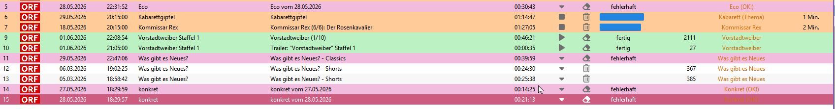

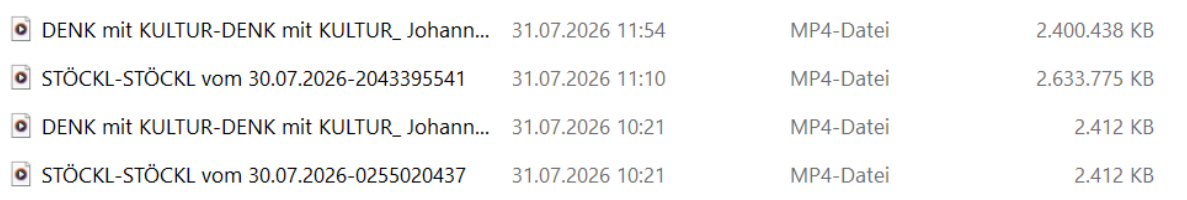

                Es wäre hilfreich, wenn nach dem erfolgreichen Download eines Fake-Videos, der Download geändert werden könnte (Feld Programmaufruf). Leider ist dieses Feld gegen Änderungen gesperrt.
                (Bei einem fehlerhaften Download hilft ja “Liste säubern”, um danach den Download ändern zu können.)
                  Franz X
                  #48
                  Probier dann nochmals starten. Bei der folgenden Frage, ob nochmals runtergeladen werden soll mit ja antworten. Sobald er dann dabei ist runterladen, dann aber dann gleich stoppen.
                  • F Franz X
                    Georg-JG Offline
                    Georg-JG Offline
                    #49
                    @Franz-X sagte in Probleme mit ORF:ON Statt des gewünschten Videos wird ein kurzes Fake geladen:
                    So ein kurzes Fake-Video ist viel zu schnell fertig geladen.

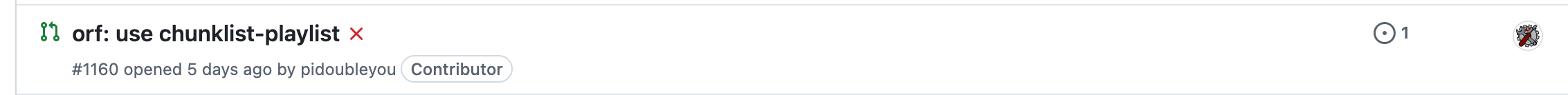

                          @fil26 sagte: Du meinst https://github.com/mediathekview/MServer/issues/1155?
                          Exakt dieses Ticket habe ich verlinkt – und dort kann man sehen, dass das Problem seit 5 Tagen gefixt ist, aber der Admin die Änderung in den ORF-Crawler noch einfliessen lassen muss.
                          @fil26 sagte: Noch ist as aber in der atuellen 14.5 noch nicht so weit und man muss auf andere Lösungen zurück greifen.
                          Das Programm MV hat nichts mit der Erzeugung der Filmliste zu tun.
                          @fil26 sagte: nur war das dort für mich eher verwirrend und nicht klar, ob die Diskussion dort nur darum geht, welche Links man wo extrahieren müsste und was man wie austauschen muss damit man mit etwas Bastelarbeit zum gewünschten Ziel kommt, oder ob doch geplant ist, eine bequeme 1-Klick Lösung in MV zu implementieren.
                          Das ist kein Entweder/Oder, sondern genau dieses Basteln bzw. Austauschen wurde nun in den MV-Crawler implementiert, damit der MV-User eben – wie gewohnt – mit einem Klick eine ORF-Sendung runterladen kann…

                                Indirekt, indem du im verlinkten Ticket oben auf “Pull Requests” (PR) klickst. Sobald der PR “orf: use chunklist-playlist” das Label “Merged hat”, ist er in den MV-Crawler eingeflossen und wird ein Nachtlauf später die Änderungen in die MV-Filmliste bringen.
                                  fil26
                                  #56
                                  Danke, Pull Request hatte ich gesehen, jedoch keine Ahnung, was das bedeuten sollte ;-)
                                  Ich sehe derzeit in ‘Open’
                                  orf: use chunklist-playlist #1160 Open
                                  und in ‘Closed’
                                  orf: use chunklist-playlist #1161 Merged

                                    @fil26 sagte: Ich sehe derzeit in ‘Open’
                                    Das ist der relevante PR, denn dieser fliesst in die allen zugängliche Filmliste ein (Master Branch).
                                    @fil26 sagte: und in ‘Closed’
                                    Dieser PR war zu Testzwecken für den Entwickler (Develop Branch)…
