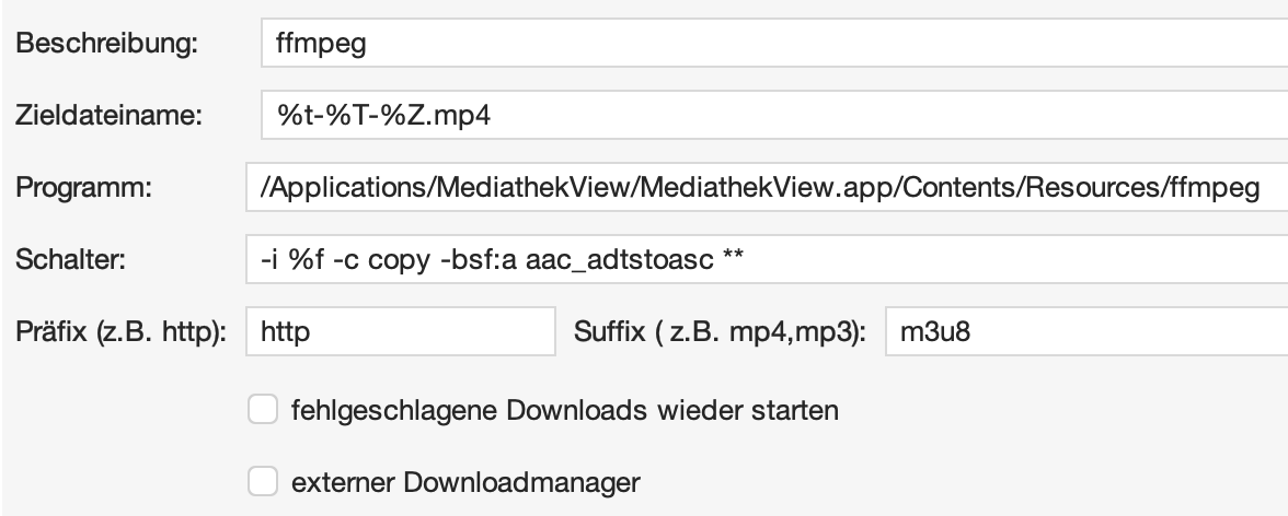

        Das hier gibt mir zu denken:
        @DaDirnbocher sagte in Mehrere nicht downloadbare Sendungen:
        Beide Filme haben aber gemeinsam, dass sie nicht als mp4 sondern als m3u8 gelistet sind. Vielleicht hast Du ffmpeg nicht richtig konfiguriert.
        Wenn ich mich recht erinnere, habe ich diesbezüglich nie etwas an der »Fabrikeinstellung« von Mediathekview geändert, aber sicherheitshalber hier mal die Einstellung bezügl. ffmpeg:
        »m3u8« taucht da ja im «Suffix«-Feld auf.
        Minuten später:
        Ui, der Pfad zu ffmpeg ist ja falsch, wie ich eben sah.
        Korrigiert zum tatsächlichen Pfad: /Applications/MediathekView.app/Contents/Resources/app/bin/ffmpeg, MTV neu gestartet, »Drechslers zweite Chance« und »Kehrtwende« werden dennoch nicht heruntergeladen, mit gleicher Fehlermeldung wie oben <heul>
        (Interessanterweise hatte MTV die Filme, die es fand, bisher dennoch richtig heruntergeladen 🤔 Verstehe ich nicht, ist aber wohl egal, Hauptsache es klappt.)

          @Bonobo sagte in Mehrere nicht downloadbare Sendungen:
          Minuten später:
          Hast Du die Downloadeinträge gelöscht und neu angelegt? Wenn nein, nützt die Änderung der Einstellungen IMHO nur was für neu angelegte Downloads, weill die alten Einstellungen (hier: der falsche Pfad) mit den Downloadeintrag gespeichert bleiben.
          Ansonsten müßte hier ein anderer User einspringen, da gibts genug Experten, aber Apple ist wirklich nicht meine Welt. Ein Logeintrag dazu wäre aber wohl hilfreich.
          Das ist logisch, normalerweise sind die Links eben Links auf mp4-Dateien, da braucht es kein ffmpeg. das braucht man normalerweise nur bei ORF und SRF. Aber halt in Ausnahmen - wie hier - auch bei anderen Sendern.
            Wow … D’loads neu angelegt, das hat dann auch funktioniert <freu> – herzlichen Dank für die freundliche Unterstützung!
