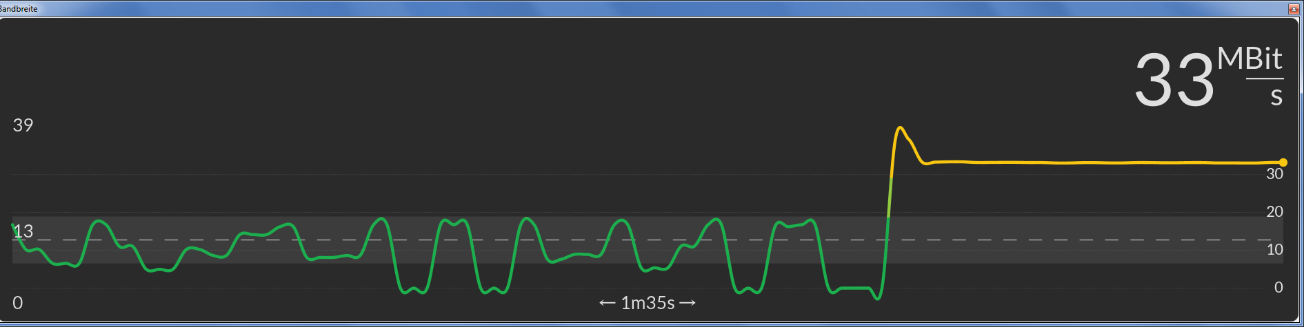

            So sieht bei mir der Download von ARD aus:
            Grün DL von ARD, gelb DL von SWR

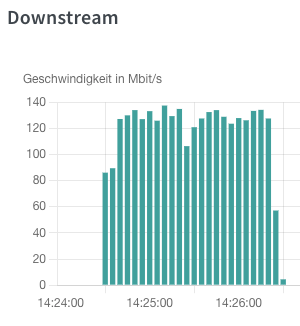

                    Ich habe soeben einen ca. 1,75 GB großen Beitrag von der ARD innerhalb ca. 2 Minuten mit ca. 15MB/s laden können. Das spricht eher gegen eine allgemeine Bandbreitenbegrenzung seitens des Senders.

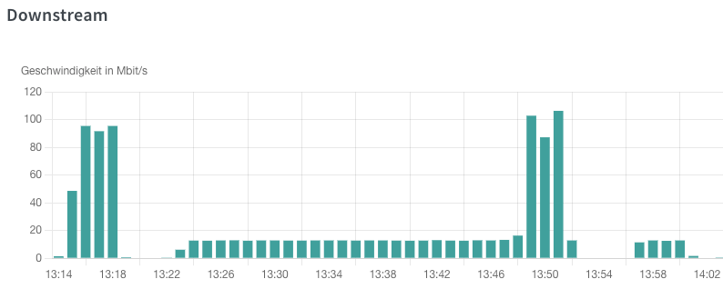

                          Ich hatte mal eben nichts zu tun und habe die selbe Sendung zwei mal mit identischer URL abwechselnd per Mediathekview und Downie (Download App für macOS) heruntergeladen.
                          Ergebnis: beide Downloads per Downie lagen bei durchschnittlich 90Mbit/s, beide Downloads per Mediathekview lagen bei durchschnittlich 13Mbit/s.
                          Den zweiten Lauf mit Mediathekview habe ich nach vier Minuten abgebrochen. Es war de fakto eh schon der dritte heute weil ich heute morgen die gleiche schlechte Bandbreite beim Download der selben Sendung hatte, aber da noch keine Zeit für Spielereien.
                          Als technischer Laie sieht das für mich schon so aus, als hätte Mediathekview ein exklusives Bandbreitenproblem mit der ARD Mediathek. Allerdings anscheinend nicht durchgängig, da ich am Sonntag ja “normale” Bandbreite hatte.

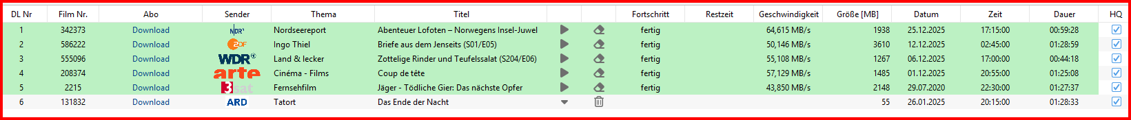

                              Weil ich gerade dabei bin, Filme neu zu laden bei denen sich der eine oder andere Bitfehler bei mir eingeschlichen hat, ist mir in diesem Zugsamenhang etwas bei der ARD aufgefallen.
                              Zu beachten ist “Thema” und “Geschwindigkeit”.
                              Ich habe mal Thema und URL der ARD auseinanderklamüsert.
                              Film:
                              https://pdodswr-a.akamaihd.net/
                              Filme im Ersten:
                              https://pdvideosdaserste-a.akamaihd.net/
                              Filme in der ARD: (bei mir gedrosselt)
                              https://pd-videos.daserste.de/
                              Ob hier nun von der ARD oder der Telekom gedrosselt wird…???
                                Da die ersten beiden Adressen vom Akamai CDN sind wird wohl die ARD ein Bandbreitenproblem bei sich haben bzw. je nach Last auf den Servern dort die Bandbreite drosseln. Von den pd-videos Links bekomme ich mit jedem Download-Programm nur 1,5MB/s statt 13 möglichen.
                                Cloud9C 1 Antwort Letzte Antwort
