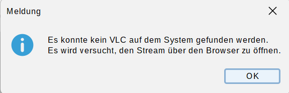

    Ich bin gerade über das “neue” Feature “zapp Livestream” gestolpert und habe es natürlich sofort ausprobiert.
    Ich benutze Windows 11 (aktualisiert) und bin sogar hoch auf MV 14.5.0-nightly. Bei allen MV Versionen die eine “zapp Livestream” Funktion haben und die ich ausprobiert habe bekomme ich für JEDEN Kanal die Fehlermeldung “Es konnte kein VLC auf dem System gefunden werden” … Der Pfad für VLC in MV ist aber korrekt und ich kann in MV Filme direkt über VLC ansehen.
    Was mach ich falsch ??

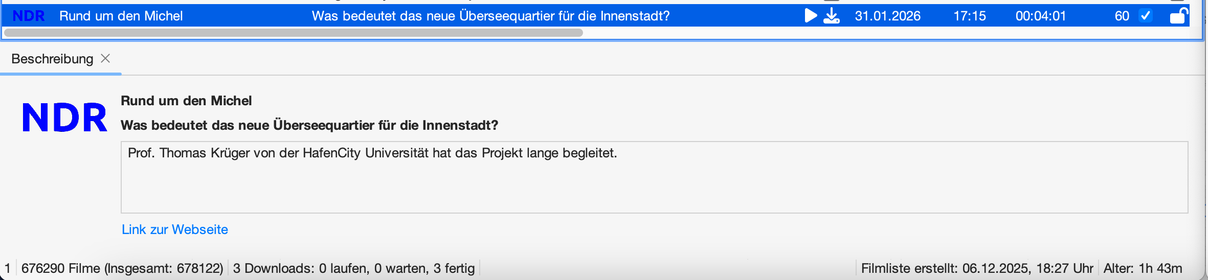

      Was passiert denn, wenn du im Tab “Filme” in der Filmliste einen Eintrag auswählst und dann auf “Link zur Webseite” drückst? Funktioniert das?

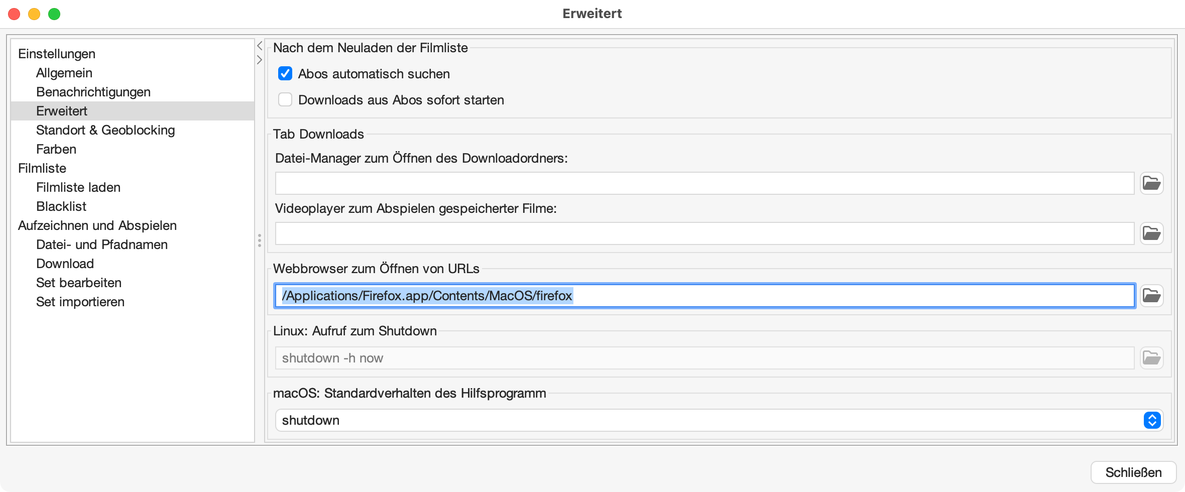

      Prüfe mal deine Programmeinstellungen: Unter “Webbrowser zum Öffnen von URLs” sollte nichts stehen (= Standard-Webbrowser) oder dann ein Browser deiner Wahl:
      Ansonsten: Setze die Programmeinstellungen über das Menü “Hilfe” zurück.

        Vermutlich nichts, ich hab das auch:
        Im Browser öffnet sich dann ein Tab, das aber auch nur das File master.m3u8 runterlädt.
        Anm: Ich verwende die ZAPP-Livestreams normalerweise gar nicht, ich habs nur wegen deiner Frage probiert.
