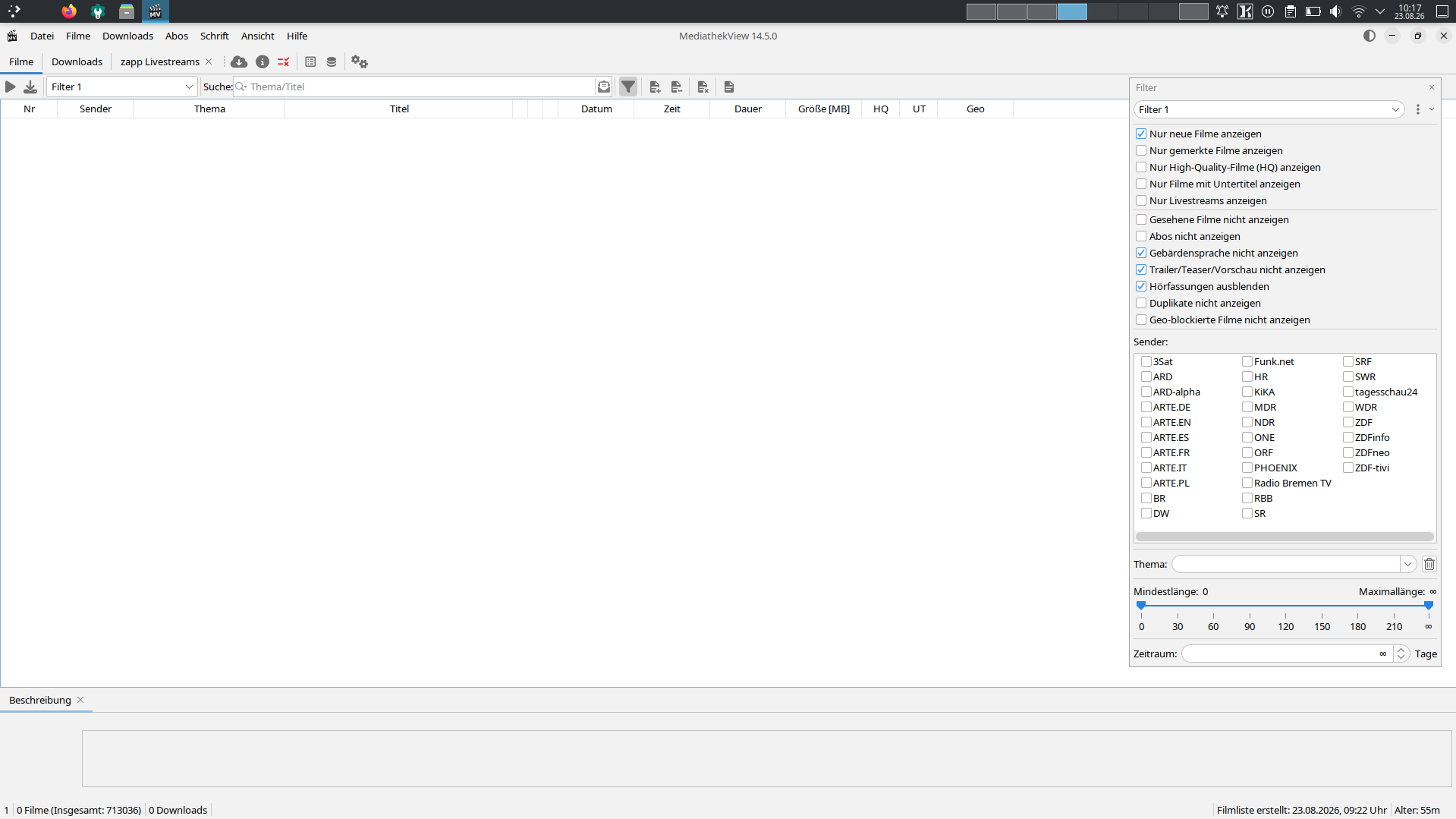

    Seit gestern habe ich ein Problem mit der Filmliste. Gestern war sie komplett leer, obwohl die Fußzeile von MediathekView anzeigte, dass sie aktualisiert worden sei. Heute enthielt die Liste genau einen Eintrag: “Frühstück bei Tiffany” auf 3Sat. Ich nutze MediathekView schon seit Jahren und habe natürlich ein paar Filter aktiv, z.B. weil nur neu hinzugekommene Filme angezeigt werden sollen. Deaktiviere ich den, werden die alten Sachen auch aufgelistet. Nur kommt halt nichts neues dazu. Das kam urplötzlich, ohne dass ich irgendwas an den Einstellungen verändert hätte. Und die Blacklist ist leer. Vielleicht löst sich das Problem ja von allein wieder. Ich meine so was ähnliches vor ein paar Jahren schon mal gehabt zu haben, kann mich aber nicht daran erinnern, ob und was ich dagegen getan habe.
    Ich nutze das AppImage unter Ubuntu Studio auf meinem Laptop und habe gerade zur Sicherheit noch auf Version 14.5.0 aktualisiert. Was aber keine Änderung gebracht hat. Anbei noch ein Screenshot des GUI mit den aktuellen Einstellungen.
    Ich hoffe, dass ich nichts vergessen habe. Danke im voraus, für die Hilfe!
      @watchman Mich hat es auch gewundert, dass bei den stündlichen Aktualisierungen heute keine neuen Sendungen angezeigt werden, aber das muss nicht unbedingt am Programm liegen. Vielleicht liegt’s an der Urlaubszeit oder am Wochenende, das gern für Wartungsaufgaben hergenommen wird. Wenn das so bleibt, brauchen wir eine Sendung, die erst kürzlich in die Mediatheken eingestellt wurde und die hier nicht erscheint. Beim ZDF sind wohl alle Sendungen von heute Nacht vorhanden.

        Könnte theoretisch sein, dass das an Wartungsarbeiten liegt. Aber bei allen Sender gleichzeitig? Ich checke einmal am Tag, jeden Morgen in etwa um die gleiche Zeit was in der Filmliste ist. Und gestern war da halt plötzlich gar nichts. Nirgends. Heute morgen, wie gesagt, nur “Frühstück bei Tiffany” auf 3Sat. Schon komisch. Aber abwarten, vielleicht löst sich das von allein.
        Danke jedenfalls für das Feedback!

          Vielleicht war es ja zu früh am morgen und du hast die Filmliste versehentlich zweimal geladen.
          Schau dir doch mal im .mediathek3-Verzeichnis die Date mediathekview.log an.
          Wenn du nach ‘Filme laden, ende’ suchst, findest du in den folgenden Zeilen, wann die Liste geladen wurde, sowie die Anzahl der geladenen und der neuen Filme.
            Die Liste von 11:19 Uhr hatte immerhin 14 neue Einträge, die von 12:19 Uhr hatte 6 neue.
