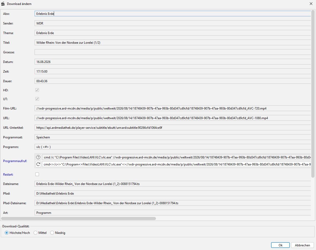

Nach den Angaben in den Zeilen “URL” und “Film-URL” scheinen die Einträge auf eine MP4-Datei zu verweisen, beim Dateinamen ist aber eine .ts-Datei angegeben. Dateiname und Dateipfad lassen sich auch nicht ändern, wie sonst üblich.Angehängt habe ich ein JPG mit den Infos zu einer dieser Dateien aus einem Abo bei dem 4 Dateien dieses Problem aufweisen.

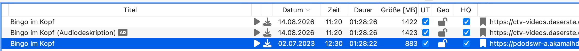

Interessant. Mir ist in den letzten Tagen nur aufgefallen, dass vom ARD und den dritten sehr viele Sendungen als neu gekennzeichnet sind und über meine Abos in den Download-Tab wandern. Tatsächlich kann man diese Abos nicht löschen, sie verschwinden kurz und kommen beim Neustart sofort wieder - werden also nicht in der History gespeichert. Zusätzlich fällt auf, dass im Filme-Tab die rechte Maus bei den Einträgen ohne Größenangabe ohne Funktion ist. Beispiel “Bingo im Kopf”:

@Markus71 sagte: Nach den Angaben in den Zeilen “URL” und “Film-URL” scheinen die Einträge auf eine MP4-Datei zu verweisen, beim Dateinamen ist aber eine .ts-Datei angegeben.

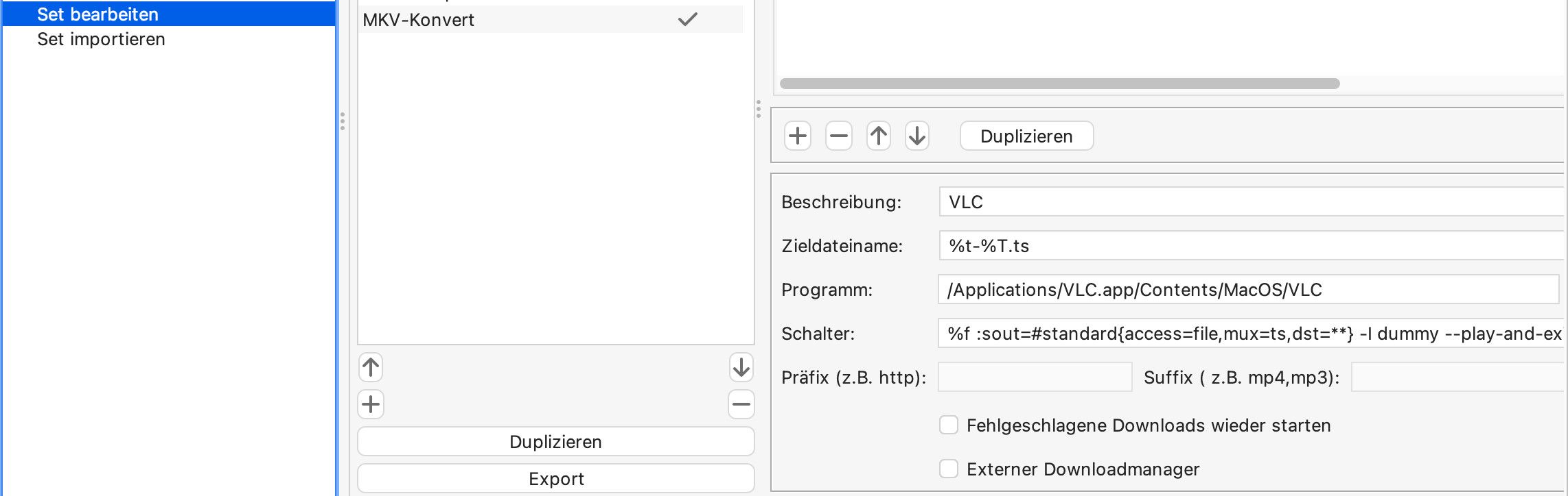

Auch bei deinem Bsp. siehst du genau in den zwei von dir erwähnten Feldern, dass die Protokollangabe (“https”) fehlt – im Unterschied zum Feld “Untertitel-URL”. Und die verbliebene Version deiner Sendung hat eine vollständige URL. ts-Dateien entstehen immer, wenn in der URL nicht der Fall “https…mp4” oder “https…m3u8”, also weder “https” zu Beginn, noch “m3u8” oder “mp4” am Schluss vorliegt, sondern z.B. “https…flv” oder eben “//.mp4” wie in deinem Beispiel, was man in den MV-Einstellungen zum Speichern-Set nachvollziehen kann:
