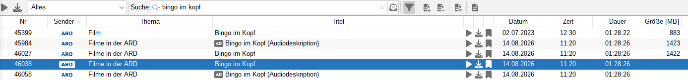

            Interessant. Mir ist in den letzten Tagen nur aufgefallen, dass vom ARD und den dritten sehr viele Sendungen als neu gekennzeichnet sind und über meine Abos in den Download-Tab wandern. Tatsächlich kann man diese Abos nicht löschen, sie verschwinden kurz und kommen beim Neustart sofort wieder - werden also nicht in der History gespeichert. Zusätzlich fällt auf, dass im Filme-Tab die rechte Maus bei den Einträgen ohne Größenangabe ohne Funktion ist. Beispiel “Bingo im Kopf”:
