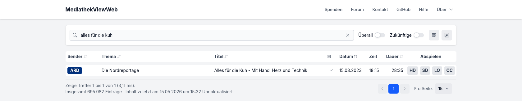

          Ich seh hier nur ARD und kein NDR. Und die Sendung lässt sich in allen Stufen ansehen und herunterladen. In MV und MVW. Verstehe also das Problem nicht. Ein Link zum NDR den man nicht braucht?
          • vitussonV vitusson
            mcfly_d
            schrieb am zuletzt editiert von mcfly_d
            @vitusson sagte in Etwas was aufgefallen ist zu Problemen beim Download von Sendungen Bereich NDR:
            Der Schalter Zukünftige ist auch aus !
            Die Sendung kommt am 10.07.2026. Also kannst Du die Sendung da nicht sehen und mit dieser Sendung, die da angezeigt wird, gibt es überhaupt keine Probleme.

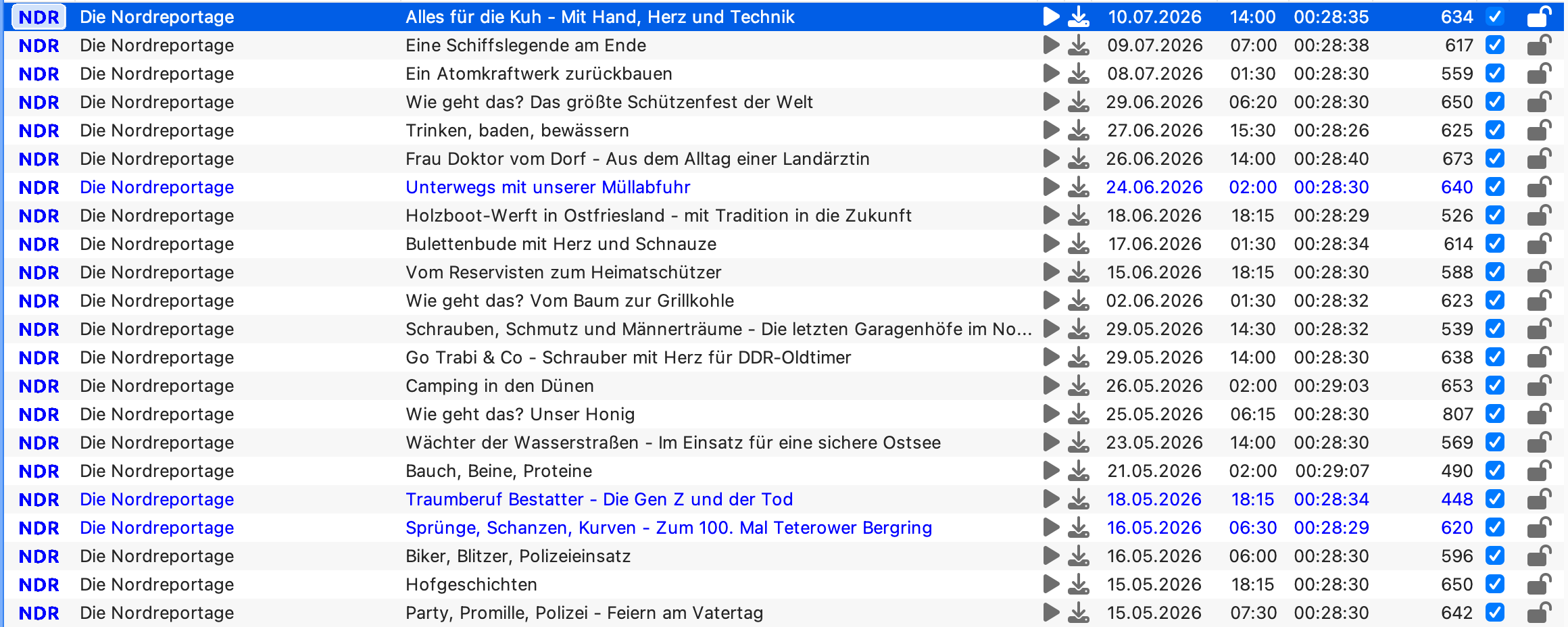

                        Schau Dir einmal das Bild unter diesem Post an. Da tauchen Sendungen auf bei der die Größe fehlt. Und was Du jetzt noch nicht weisst: Das sind Sendungen, die bei mir auf Fehler gelaufen waren ! Die anderen Sendung drumrum haben Größenangaben und die haben auch funktioniert.
                        Das ist mir eben gerade aufgefallen.

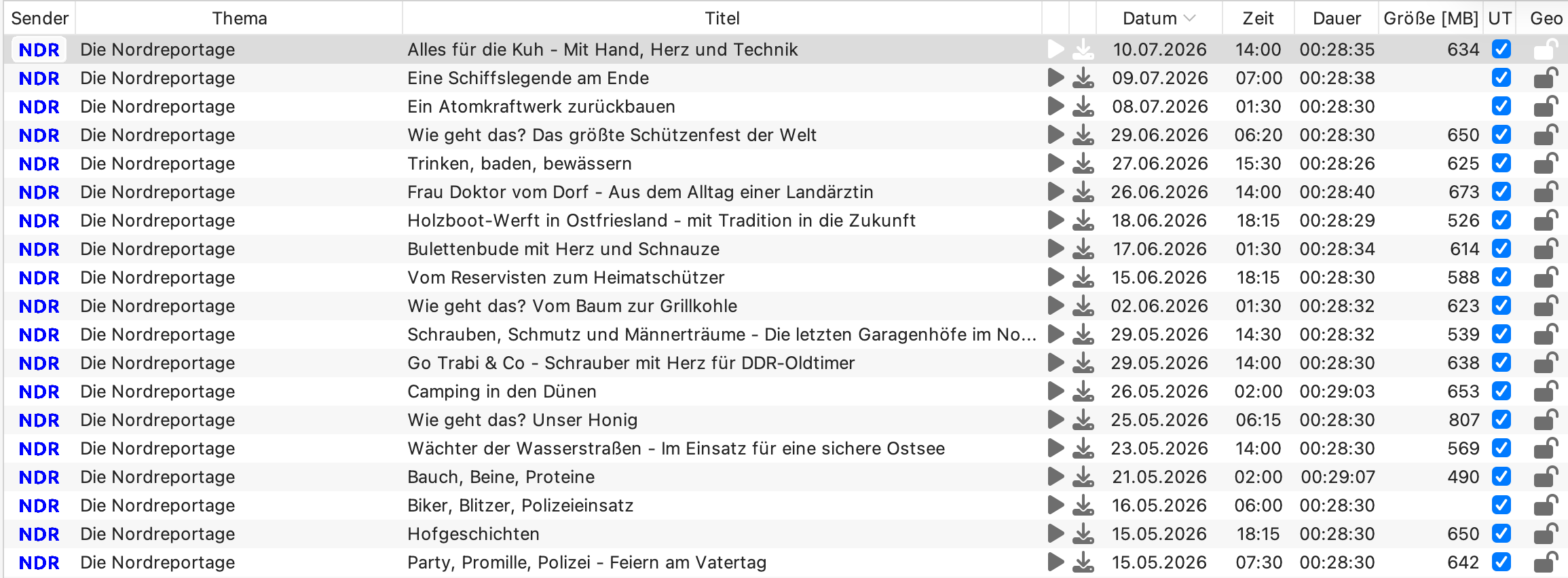

                          @mcfly_d sagte in Etwas was aufgefallen ist zu Problemen beim Download von Sendungen Bereich NDR:
                          Sendungen ohne Größenangabe sind i.d.R. ein Hinweis, dass hier keine MP4-Datei vorhanden ist sondern nur ein m3u8 Stream.
                            @MenchenSued sagte: Sendungen ohne Größenangabe sind i.d.R. ein Hinweis, dass hier keine MP4-Datei vorhanden ist
                            Bei den besagten Sendungen trifft das offensichtlich nicht zu, wie man sich leicht selbst überzeugen kann (weshalb diese Aussage für den OP hier nicht hilfreich, sondern eher verwirrend sein dürfte)…
                            @mcfly_d sagte: Da tauchen Sendungen auf bei der die Größe fehlt. Und was Du jetzt noch nicht weisst: Das sind Sendungen, die bei mir auf Fehler gelaufen waren !
                            Ja, du thematisiert das Problem gleich selbst: Du lieferst immer erst im Nachhinein die relevante Information nach und machst davor allgemeine offensichtlich nicht zutreffende Aussagen. Das ist so nicht zielführend, womit ich hier “weg” bin…
                            Mal abgesehen davon, bei der aktuellen Filmliste sind alle Grössenangaben vorhanden:
