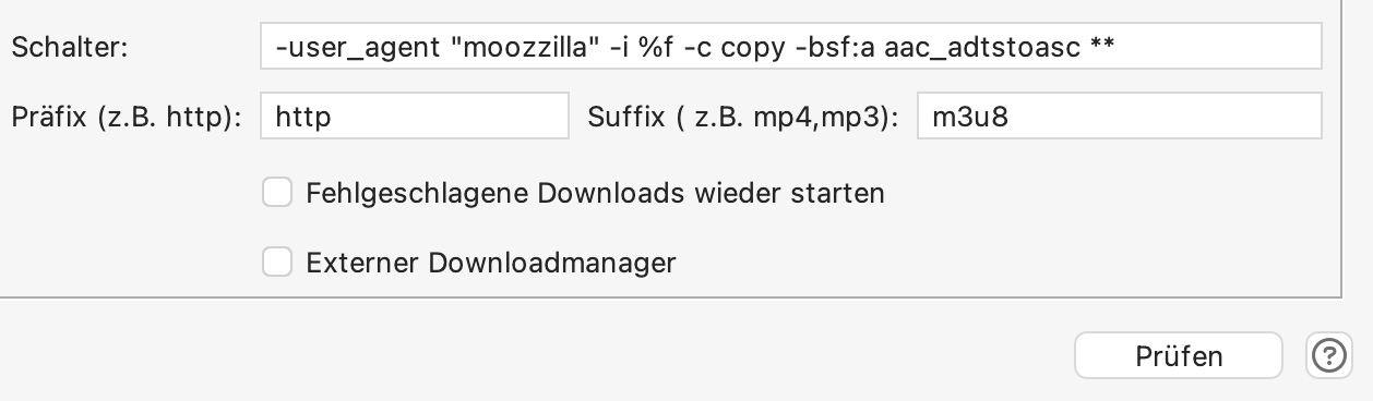

          Bertram192
          So sieht das bei mir aus:
          Wo liegt der Fehler?

            • B Bertram192

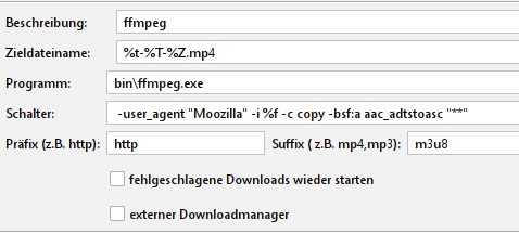

              @Bertram192 sagte: Wo liegt der Fehler?
              Soweit ich das bei dieser Schrift unter Windows im Screenshot überhaupt erkennen kann, dürfte bei dir beim Feld “Schalter” ein Leerschlag gleich zu Beginn (also vor “-user_agent”) zu viel sein und ein Leerschlag zwischen “-i” und “%f” fehlt möglicherweise:
              -user_agent "moozzilla" -i %f -c copy -bsf:a aac_adtstoasc "**"
              Falls das bei dir doch alles okay ist, schweigst du dich aus, ob du all die im von mir verlinkten Thread erwähnten und dort wieder verlinkten "Fehlermöglichkeiten bei den Einstellungen zum Download " ausschliessen kannst (eine davon wurde von @menchensued nochmals aufgeführt).
              Und du gibst auch keine Auskunft, ob bei dir “ffmpeg.exe” überhaupt gefunden wurde – wie bereits erwähnt durch Klick auf den Button “Prüfen” im Fenster, zu welchem du einen Screenshot gemacht hast, prüfbar:
                Bertram192
                @styroll Vielen Dank für deine Hilfe. Es war das Leerzeichen am Anfang! Jetzt läuft es wieder!
