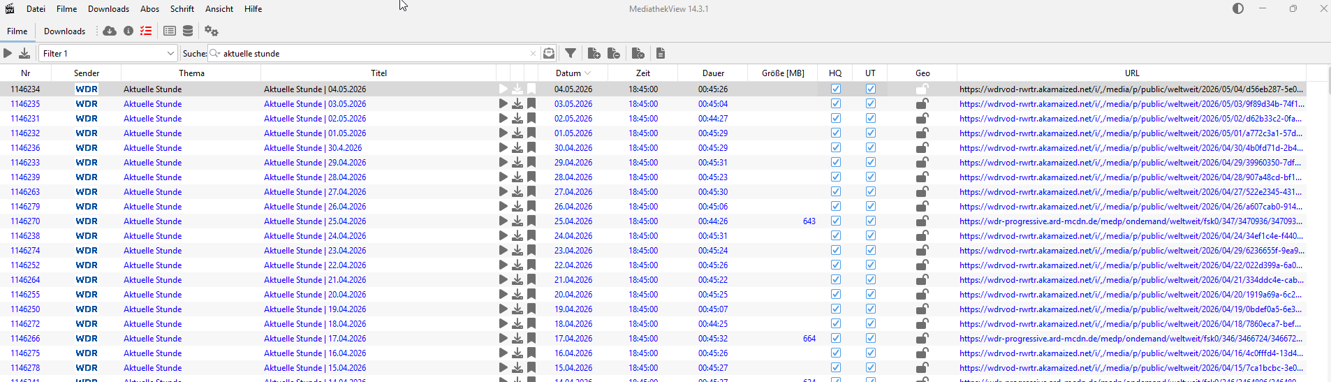

    Mein Problem bezieht sich eigentlich auf die APP “Meine Mediathek” unter Echo Show, diese bezieht ihre Daten aber laut Info über Mediathek View.
    Der WDR hat wohl seine Struktur geändert:
    Während in MV alle Sendungen erreichbar sind, kann “Meine Mediathek” nur die Sendungen von wdr-progressive laden, nur diese sind in MV auch mit der passenden Größe angezeigt. Die wdrvod-rwtr Links werden dort nicht verarbeitet… Das Mediaportal unter Enigma auf dem Sat Receiver scheint auch daran zu scheitern.
    Vielleicht hat ja hier jemand eine Idee woran es liegen könnte?
    Viele Grüße
    Obernetter
      Sendungen, die ohne Größe angezeigt werden, liegen nicht als MP4 Datei sondern nur als Stream (m3u8) vor und müssen mit ffmpeg herunter geladen werden. MediathekView hat damit keine Probleme, MediathekViewWeb kann das beispielsweise derzeit nicht.
