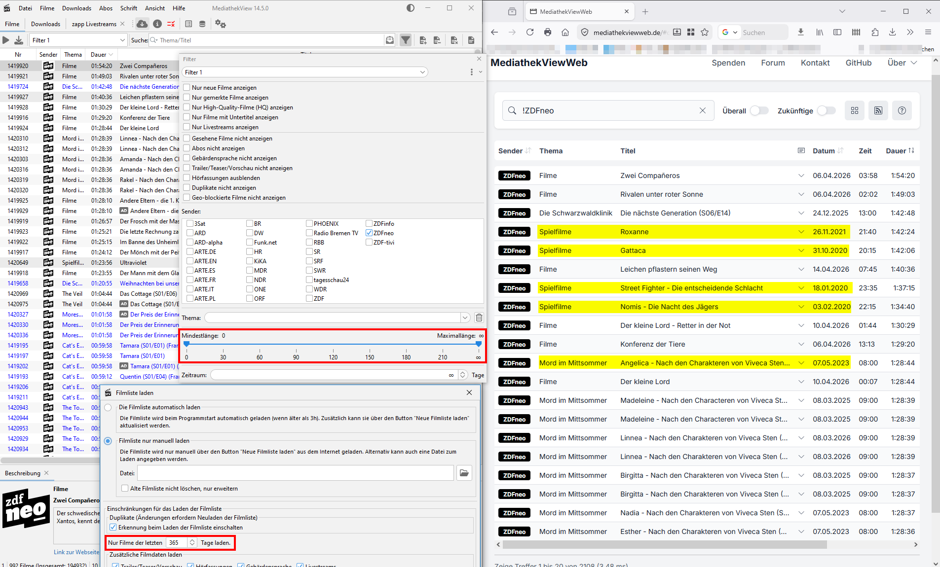

        Hi Mac-Christian, ja beim Filter schon, aber nicht beim (zumindest manuellen) Download der Liste sind alte Filme halt nicht drin. Siehe die gelb markierten im Screenshot :-)
          Wenn du schon beim Laden auf das Alter der Sendungen filterst, helfen die nachgelagerten Filter, die nur die Anzeige betreffen natürlich nicht.

            @Philipp sagte in Wiederholung nach erneuerter Ausstrahlung erscheint nicht im Client ZDFneo:
            Du mußt bei “Nur Filme der letzten … Tage laden” in die andere Richtung scrollen, “Alles” kommt direkt nach der “1”, nicht nach “365”, wie man es vielleicht erwarten würde ;-)
