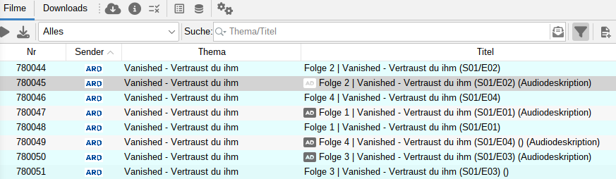

    Bei vielen (allen?) Filmen mit Audiodeskription (ARD-Sender) ist das Wort “Audiodeskription” nicht mehr zu finden, im Titel steht dann dahinter nur noch () statt (Audiodeskription).
    Kann man das wieder so umstellen wie “früher”? Danke.

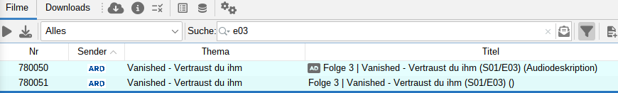

      Bei einem anderen Film habe ich das gerade geprüft.
      Bei Folge 3 mit () wird der Film ohne Audiodeskription abgespielt, allerdings führt der Link zur Audiodeskription-Seite im ARD. Bei Folge 3 mit (Audiodeskription) wird auch Audiodeskription abgespielt, der Link führt zur Seite ohne Audiodeskription. Bei den anderen Folgen scheint es immer zur Seite ohne Audiodeskription zu gehen.

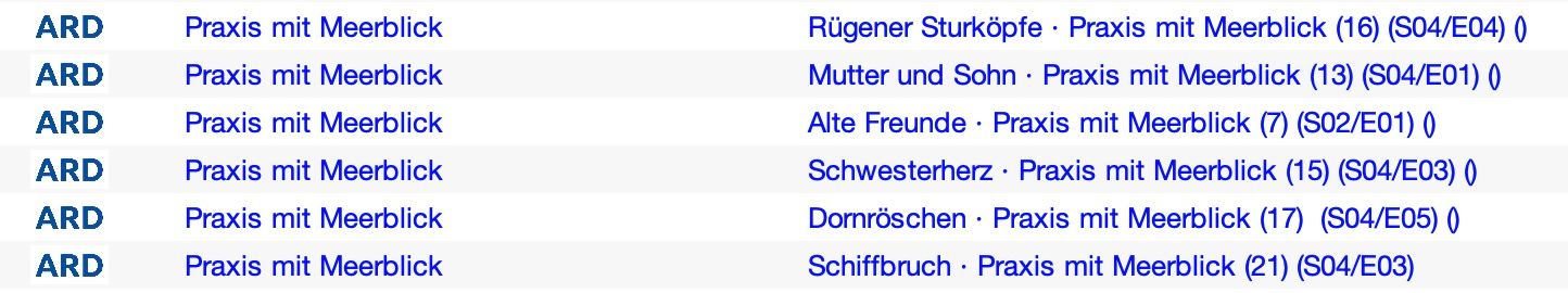

      Zumindest beim Download scheint () hier immer ohne Audiodeskription zu sein. Da auch bei “Praxis mit Meerblick” (Audiodeskription) und () auftauchen, ist () vermutlich ebenfalls ohne Audiodeskription.

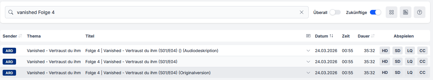

            Die leeren Klammern kommen wenn die ARD die Audiodeskription anders als erwartet einstellt.

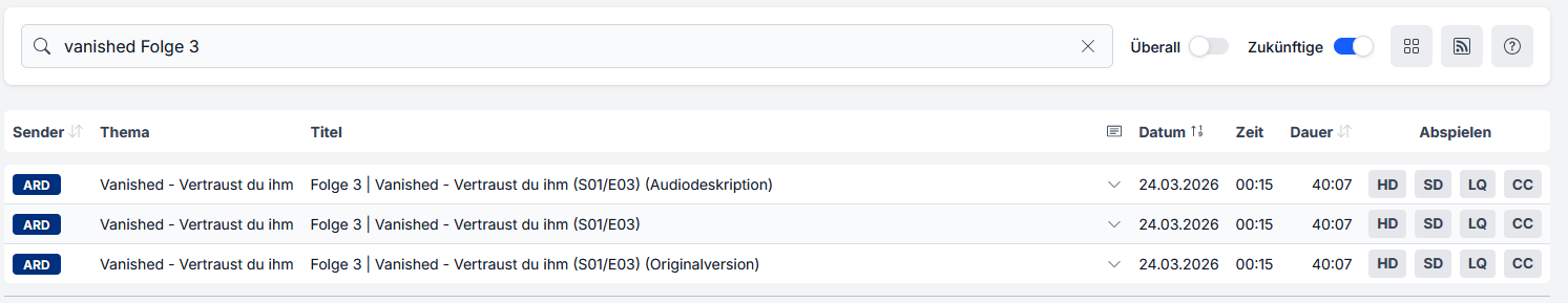

            Das scheint dann korrigiert zu werden da z.B. Vanished Folge 3 heute sauber drin ist. Für Folge 4 sind die Klammern noch da aber die Videos sind richtig (OT = OT / AD = AD / normal = normal).
            Die Zuordnung der Website ist heute auch richtig. Allerding möchte ich dazu sagen, dass dies nicht immer grantiert ist.
