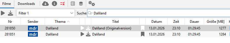

    Hallo, ich kann den Spielfilm Daliland nicht finden, der bereits am 13.01.26 ausgestrahlt wurde.
    Er ist in der ARD / MDR Mediathek unter folgendem Link zu finden:
    https://www.ardmediathek.de/film/daliland/Y3JpZDovL21kci5kZS9zZW5kZXJlaWhlbi8wZTFmMzNiYS1iOTg0LTQ1MzItOTMxOC0xNmZhN2Q4MDNiZDUvcHJvZ3JhbS01NDYwOTctNTI2Mjg1
    Welches Betriebssystem wird verwendet? Windows 10 (upgedatet)
    Welche Mediathekview-Version wird verwendet? 14.3.0
    Beste Grüße

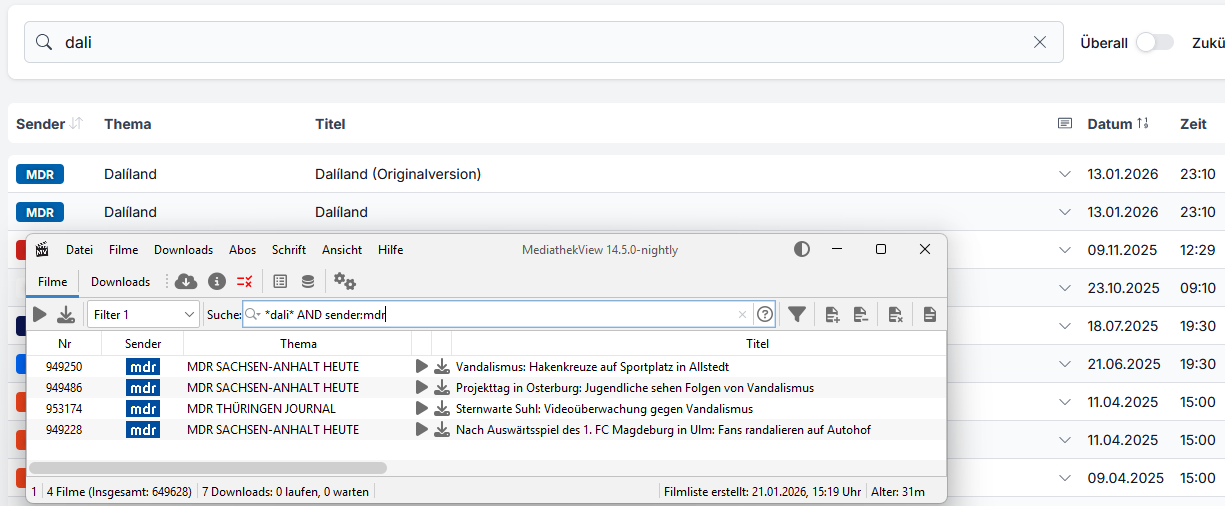

      Wenn du ihn nicht finden kannst checke deine Einstellungen und Filter, denn der Film ist sehr wohl vorhanden
      https://mediathekviewweb.de/#query=Daliland&future=false
        FelixTG
        Richtig, in MVweb erscheint er. Aber nicht in MV lokal

            FelixTG
            Der Fehler liegt im Namen und schlechten Lesern bzw. Schreibern (mich eingeschlossen). Das i in Dali ist kein normales i sondern ein í (Apostroph + i). Dann wird es auch in MV lokal gefunden. MVweb scheint da kulanter in der Suche zu sein.
            • F FelixTG
              tomt
              @FelixTG
              das scheint der Fehler zu sein, jetzt kann ich den Film auch finden.
              Vielen Dank
                Tricky…war mir auch nicht aufgefallen. Ich hab einfach den Titel von hier nach MVW gepastet und nicht in MV gesucht.
                Da ist die MVW Suche schon besser auf solche Fälle vorbereitet.
