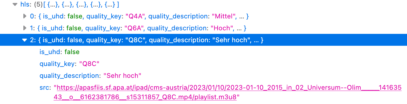

              @HorstWichster sagte: Warum erkennt dann JD den funktionierenden Link und MV nicht?
              MV wählt exakt drei Auflösungen aus, während JD alles was er so findet, auflisten kann. MV listet genau jene Adresse, die der ORF in seiner API als HD-Adresse listet:
              @HorstWichster sagte: Beide laden nur progressive Streams und vermeiden HLS Streams.
              Nein, MV lädt ausschliesslich HL-Streams (erkennbar an der Dateiendung *.m3u8). Und JD, wie ich verlinkt habe, nicht zwingend…
              @HorstWichster sagte: wenn ich jetzt eine ganze Liste an fehlerhaften Downloads in der Downloadliste habe, ist es irgendwie möglich diese direkt dazu zu bringen die mittlere Qualität herunterzuladen.
              In MV kannst du jeden angelegten DL doppelklicken und unter “Programmaufruf” in der dort aufgeführten Adresse “Q8C” durch “Q6A” ersetzen:
              Aber warum verwendest du nicht gleich bzw. direkt JD?
