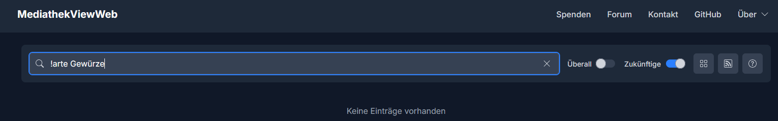

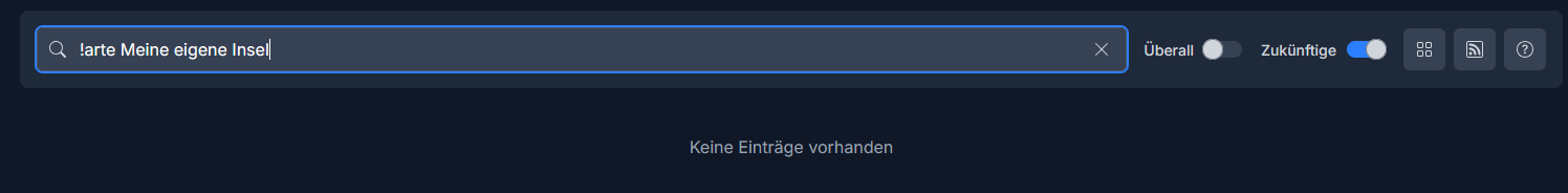

        @MenchenSued Als Beispiel fehlen alle Folgen der “Die Welt der Gewürze” https://www.arte.tv/de/videos/121295-001-A/die-welt-der-gewuerze/c8a44178-5557-45ab-a48c-fa87edce9449-grafik.png
        oder die Reportage https://www.arte.tv/de/videos/122220-017-A/re-meine-eigene-insel/
                oder https://www.arte.tv/de/videos/119948-000-A/zucchero-maestro-des-blues/
                Es gibt auch weitere Beispiele die ich finden kann

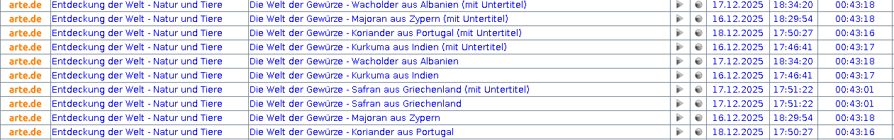

                @Vip9999 sagte in was ist mit neuen Arte Sendungen wo sind sie:
                Filmliste 16.12 23:11Screenshot_17-12-25--00_10_22.png

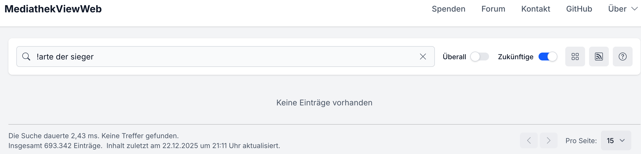

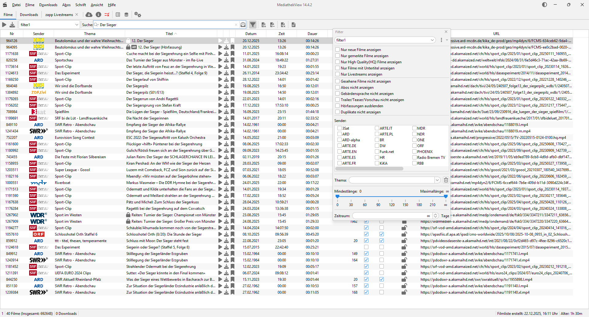

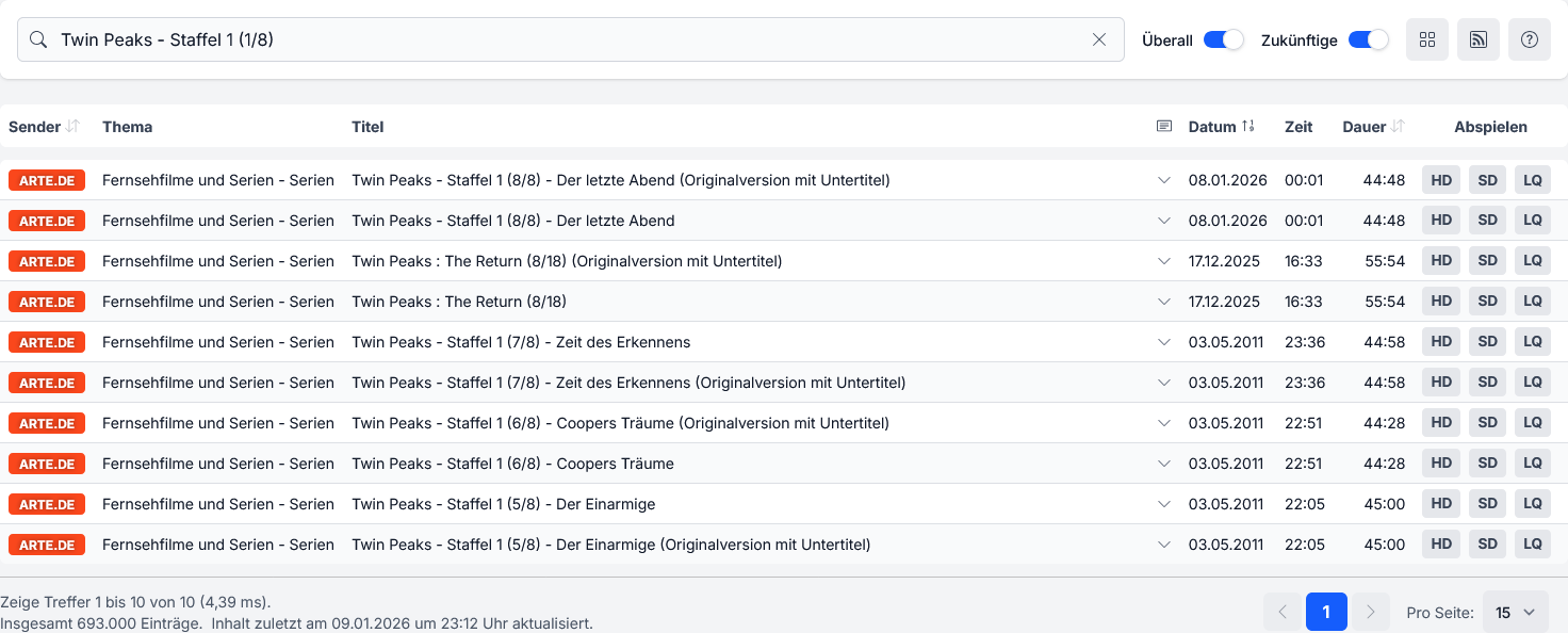

                                        Ist interessant. Den Film “Der Sieger” finde ich bei mir nicht. Gerade auch nochmal die Filmliste aktualisiert.
                                        Ebenso die Doku über James Dean. Die finde ich nur bei arte.en und arte.pl.
                                          Die filterst Sendungen die länger als 120 min sind.
