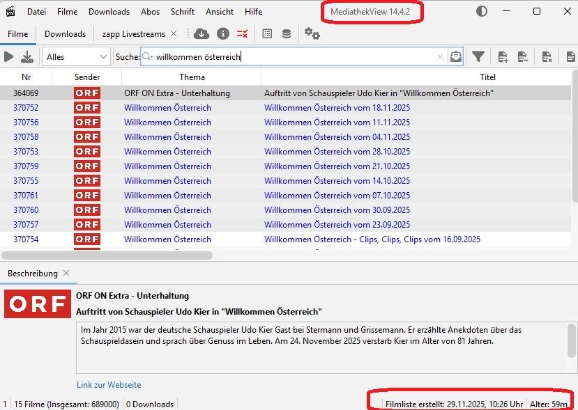

    Grisu28
    Willkommen Österreich vom 25.11.2025 des ORF ist nicht in der Filmliste (Ältere Folgen sind vorhanden)
    Hier die genauen Infos.
    1: ORF
    2: Willkommen Österreich
    Folge: Willkommen Österreich vom 25.11.2025
    3: https://on.orf.at/video/14300809/willkommen-oesterreich-vom-25112025
    4: Windows 11 Home 25H2
    5: MediathekView 14.4.2

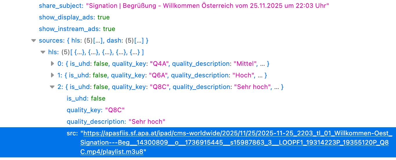

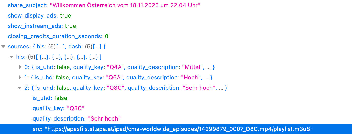

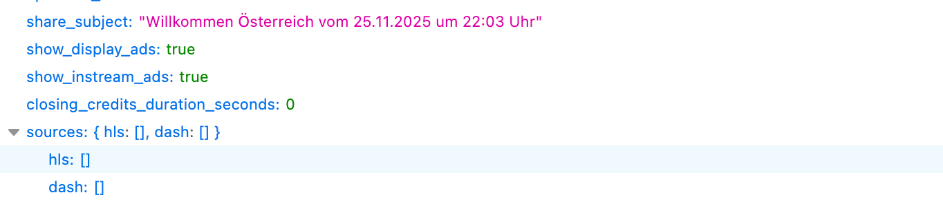

              Wie @Manuel bereits erklärte, liegt das Problem beim ORF, denn dieser stellt die Inhalte online – offenbar nur noch in Form der einzelnen Beiträge einer Sendung, aber nicht mehr als ganze Sendung (Episode):
              Sendung “Willkommen Österreich vom 18.11.” mit URL zur ganzen Sendung:
              … versus Sendung “Willkommen Österreich vom 25.11.” mit fehlender URL zur ganzen Sendung:
              … und mit URL bloss zu den einzelnen Beiträgen, im Folgenden zum Beitrag 1 (Signation | Begrüssung):
              Die Korrektur müsste also beim ORF erfolgen. MV nimmt bewusst keine Einzelbeiträge mehr auf, da dies die Filmliste zu stark aufblähen würde.

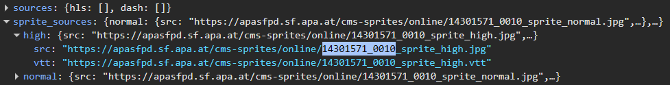

                              Aber grundsätzlich lässt sich das Verhalten wohl dadurch erklären, dass zuvor die gesamte Episode zur Verfügung stand und nachträglich wieder rausfiel. Problem liegt auf jeden Fall auf seiten des ORF bzw. der APA.
                              //EDIT: Ich hab jetzt mal als Beispiel diese ZIB2 von gestern verwendet. Die Streaming-URL kannst du dir ja anhand der sprite_sources aus der API zusammenbasteln:
                              Wenn ich diese mit ffmpeg aufrufe, erhalte ich definitiv die gesamte Episode zurück:
                              ffmpeg.exe -i https://apasfiis.sf.apa.at/ipad/cms-worldwide_episodes/14301571_0010_Q8C.mp4/playlist.m3u8 -user_agent Chrome
                              (den Stream-Link solltest du inzwischen auch problemlos direkt im Browser abspielen können).
                              Also liegt die Episode vor, nur wird sie eben zurzeit über die API nicht ausgegeben. Den Grund dafür kennt nur der ORF.
