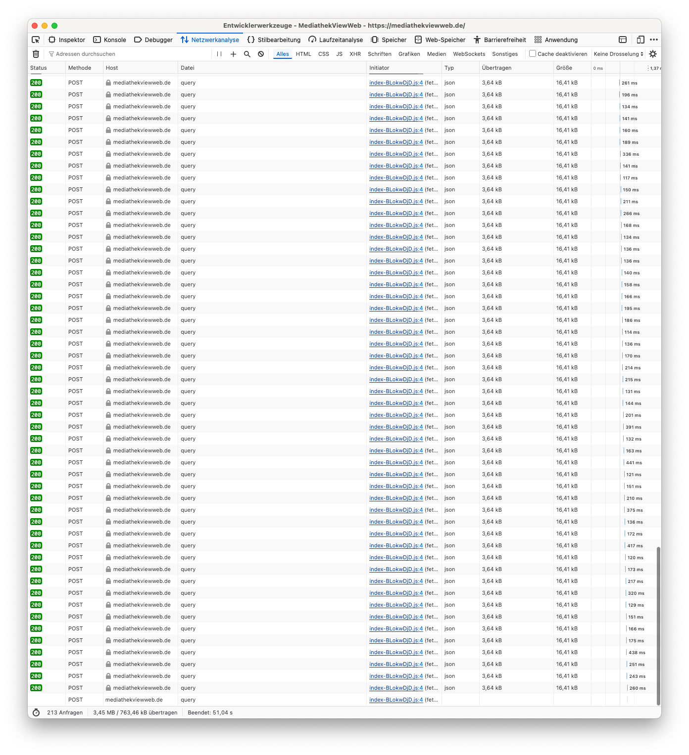

        ansiman
        Unter Firefox und selbem MacOS tritt es bei mir auch auf
            @ansiman sagte in MV-Web bombt Server mit unnötigen XHR requests zu:
            Strange. Hier läuft ein Debian. Wenn ich bei mir den Browser Clientstring auf Mac setze ändert sich das auch nicht.
            Das muß irgendwas in deinem Setup sein, aber ich habe keine Idee was…
              Ich konnte dieses Verhalten heute erstmals auch unter meinem Linux MINT in Firefox und Chromium sehen, nachdem ich es die letzten Tage nie hatte. Updates vom System wurden nicht eingespielt.
              Nach ein paar Minuten war der Spuk aber wieder vorbei und jetzt kommen nur noch die Abfragen, wenn ich Buchstaben eintippe.
