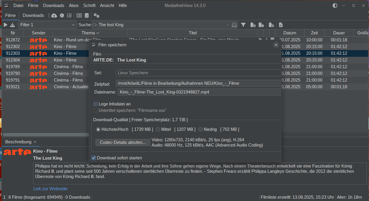

    Mehrfach aufgefallen und leicht nachzuprüfen: Wenn irgendein Film bei ARTE gesucht und angezeigt wird, kommt als maximale Auflösung HD (1280x720).
    Sehr leicht zu überprüfen ist es dagegen, dass der Film wie bei ARD und ZDF üblich, auch bei ARTE in 1080p (1920x1020) verfügbar ist. Dafür muss man nur die Online-Mediathek von ARTE aufrufen und die verfügbaren Filme ansehen. Mit jedem Downloadprogramm bekommt man die Full-HD-VersionBildschirmfoto vom 2025-08-13 16-41-46.png
      arte liefert Video in Full-HD und Audio nur getrennt aus. MV soll nicht muxen (beides in eine Datei verschneiden), um Direktdownloads anbieten zu können.
      Abgesehen davon nutzt der Crawler noch die alte API von arte und die liefert wohl keine Full-HD-Inhalte aus. Siehe auch hier.

        @RichardSchwan sagte in ARTE Filme werden nur in HD angeboten:
        Darf ich fragen wie? Wenn ich den Link in den Jdownloader übernehme bekomme ich mehrere Ausprägungen des Films aber max. HD angezeigt, nicht FHD.
        • M Michael_S
          @Michael_S sagte: Wenn ich den Link in den Jdownloader übernehme bekomme ich mehrere Ausprägungen des Films aber max. HD angezeigt, nicht FHD.
          Korrekt. So viel eben zu “mit jedem Downloadprogramm”.
          @Michael_S sagte: Darf ich fragen wie?
          Vgl. dieser Post.
