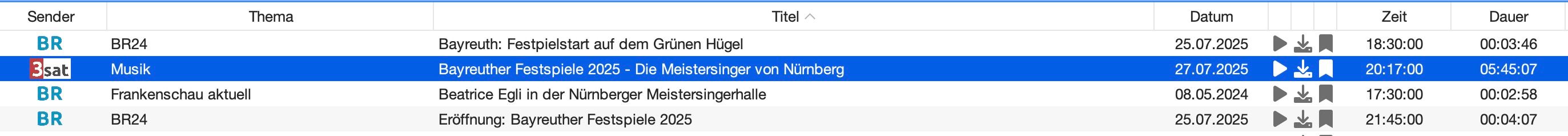

    Pamina27
    Titel: Bayreuther Festspiele 2025 - Die Meistersinger von Nürnberg
    Sender: 3sat
    Datum: 27.07.2025
    Die Sendung ist in der 3sat Mediathek vorhanden.
    https://www.3sat.de/kultur/musik/bayreuther-festspiele-2025-meistersinger-von-nuernberg-100.html
    Betriebssystem: macOS Sequoia 15.5
    MediathekView 14.3.1
    Vielen Dank und Grüße
      Echt jetzt?
      Filmliste von heute um 09:24.
      Entweder hat dir die Geduld gefehlt, oder du hast irgendwas weggefiltert (Filmlänge, zum Beispiel)
      P 1 Antwort Letzte Antwort
      • Cloud9C Offline
        Cloud9C Offline
        Cloud9
        Möglicherweise hilft dir dieser Beitrag weiter.
          Echt jetzt?
          Pamina27
          @mac-christian
          Vielen Dank! Die Filmlänge war schuld!
          • Cloud9C Cloud9
            Pamina27
            @Cloud9
            Danke für den Hinweis zur automatisch verkürzten Filmlänge beim letzten Update. Habe jetzt de Filter auf ♾️ eingestellt, und der Film wurde angezeigt 🤗!

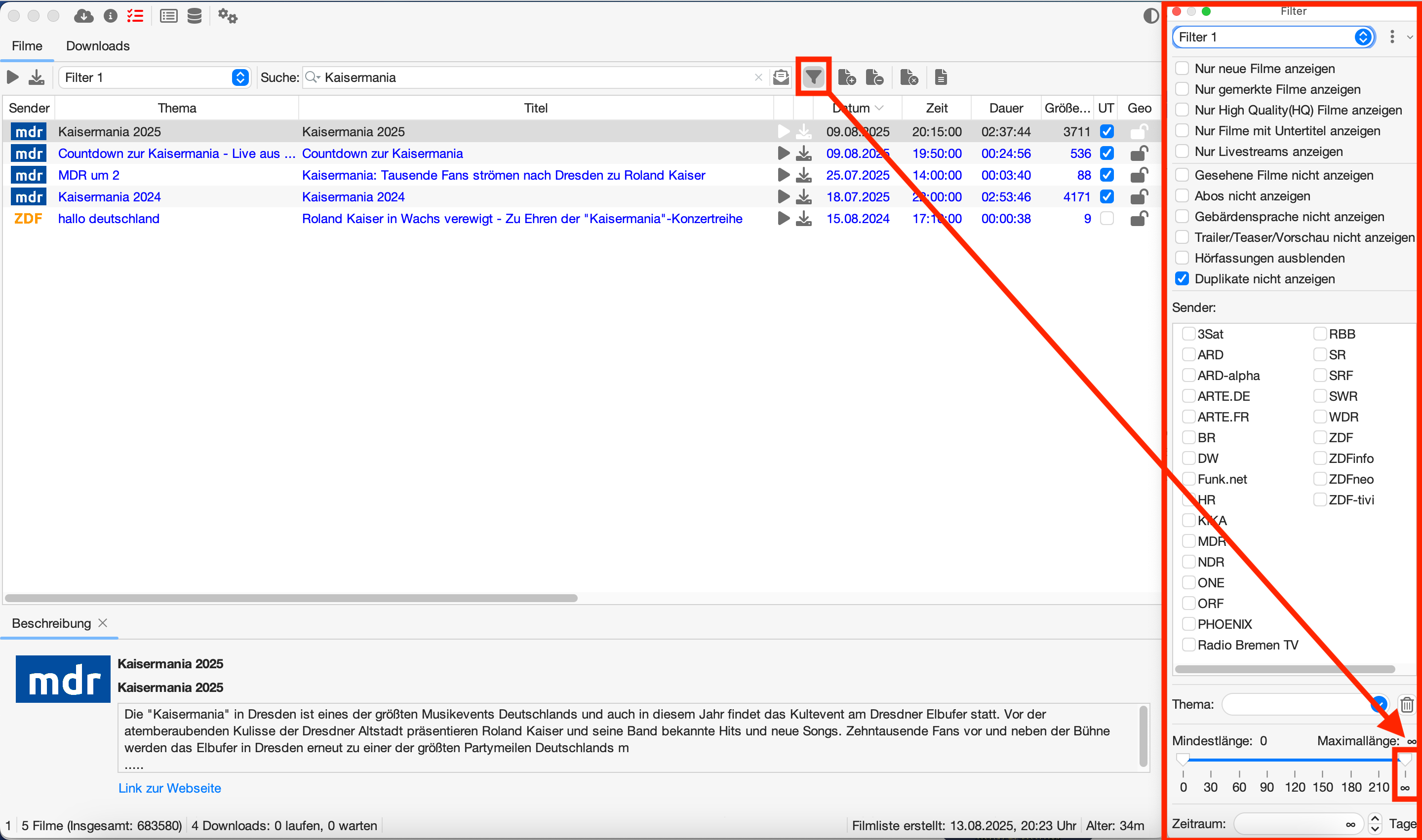

              Schnongser
              Bei mir auf Windows,bei der neuesten Version,wird nirgends der Filter angezeigt,wo man die Filmlänge einstellen kann. Bin alles durchgegangen! Dadurch wird u.a. als Beispiel auch nicht “Kaisermania” aufgelistet!
              Habe nun 13.9.1. wieder installieren müssen, eine andere 14er Version geht ja nicht herunterzuladen,man bekommt immer wieder die 14.3.1. als Download! Da finde ich zwar auch keinen Filter wegen der Filmlänge, aber alles,egal wie lang die Laufzeit ist, wird wie gewohnt angezeigt. Und uninstall funktioniert bei der Version 14.3.1. auch nicht! Merkwürdig!
              • S Schnongser
                @Schnongser sagte: Bei mir auf Windows,bei der neuesten Version,wird nirgends der Filter angezeigt,wo man die Filmlänge einstellen kann.
