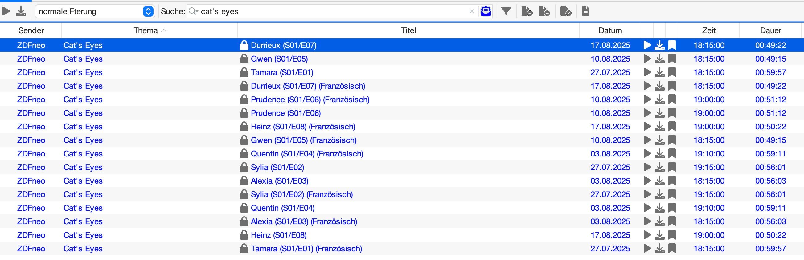

      Wenn die Folgen in MediathekViewWeb vorhanden sind, dann sind sie es auch in MediathekView. Da wird die identische Filmliste verwendet. Also doch: Filter prüfen, usw. - oder du hast bei der Suche das Thema ausgeschlossen.
      Hier meine Trefferliste von soeben:

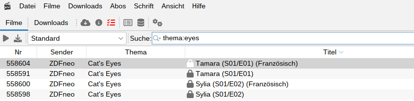

        @Frank-Steiner sagte in Cat's Eyes (ZDFneo):
        Der Suchstring ist korrekt, denn es wird die Sendung “Spannung mit Squid Game und Cat’s Eyes” im ZDF vom 28.06.2025 als Treffer gefunden.
        Der Suchstring ist vermutlich nicht korrekt, und Dein Beispiel warum er angeblich doch korrekt sein soll, enthält den entscheidenden Hinweis.
        Wenn Du …
        a) … die neue Suche benutzt (im Unterschied zu @mac-christian der noch die alte Suche benutzt), und…
        b) … als Suchstring z.B. eyes benutzt,
        … wird “Cat’s eyes” nicht gefunden. DerGrund ist, dass Cat’s eyes im Thema steht, aber (Zitat aus der Anleitung):
        Wird im Suchfeld nur Text ohne ein unten aufgeführtes Tag eingegeben, ist gds. das Tag titel der Suchbereich.
        Und in Deinem "Beweis-"Beispiel steht Cat’s Eyes auch imTitel.
        Wenn Du die neue Suche mit “thema:eyes” benutzt, klappts auch:

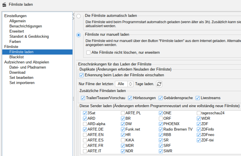

                @foreignuser sagte in Cat's Eyes (ZDFneo):
                denn auch ich sehe die Sendungen nicht
                Schau mal in den Einstellungen, ob ZDF Neo beim Download eingeschaltet ist

                  Die neuen Sender hatte ich nach dem Update ausgewählt und
                  MV neu gestartet. Allerdings zeigt ein Filter mit Haken bei Neo
                  nicht einen Film an. Bei den Einstellungen steht, das ich eine
                  “vollständig neue Filmliste” benötige. Wie kann ich das veranlassen ?

                            @foreignuser sagte: Daher habe ich den Knopf nicht extra getriggert 😞 Hat der tatsächlich ein anderes Verhalten, als das Laden bei Neustart ?
                            Beim Neustart wird nur eine neue Liste geladen, wenn sie älter als 3 h ist; beim Drücken auf den Button “Neue Filmliste laden” erfolgt dies sofort, falls eine aktualisierte Filmliste vorliegt. Entscheidend war, dass du ZDFneo aktviert hast und die Filmliste aktualisiert wurde.
