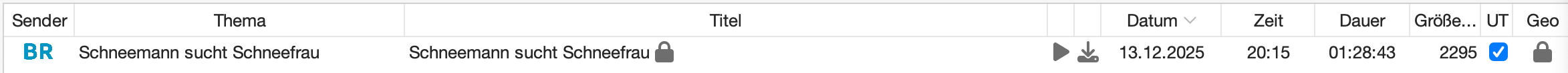

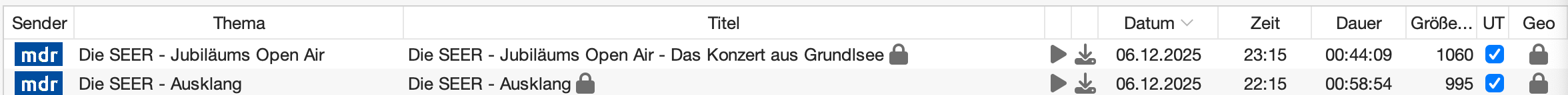

                    @GTatschl sagte: Woran kann das liegen, dass der Download trotz “Geo-Offen” nicht funktioniert ?
                    Die aufgeführten Sendungen sind bei mir sehr wohl als “geogeblockt” gekennzeichnet (sowohl mit Standort CH wie auch AT):

                    • Hast du in den Einstellungen deinen Standort auf Deutschland gesetzt, obwohl du in Österreich bist?

                      @styroll sagte in ORF-Download funktioniert aktuell nicht:
                      Das hat aber nur Auswirkungen auf die Anzeige in Mediathekview, nicht jedoch auf den Download.
                        #22
                        Es geht hier aber um die Anzeige…
                        Er sieht das Geoblock Schloß nicht weil er das Programm falsch eingestellt hat
