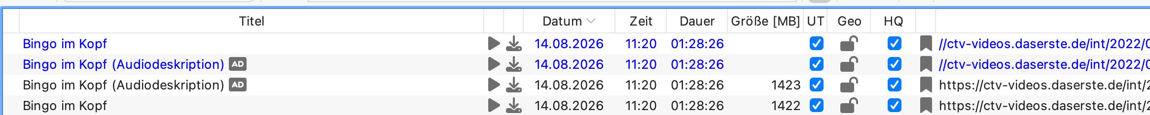

            Interessant. Mir ist in den letzten Tagen nur aufgefallen, dass vom ARD und den dritten sehr viele Sendungen als neu gekennzeichnet sind und über meine Abos in den Download-Tab wandern. Tatsächlich kann man diese Abos nicht löschen, sie verschwinden kurz und kommen beim Neustart sofort wieder - werden also nicht in der History gespeichert. Zusätzlich fällt auf, dass im Filme-Tab die rechte Maus bei den Einträgen ohne Größenangabe ohne Funktion ist. Beispiel “Bingo im Kopf”:

              Das Problem ist bekannt (vgl. auch drei weitere Threads dazu) und in der Zwischenzeit auch durch die ARD behoben worden, so dass das auch in der MV-Filmliste Sendungen mit unvollständiger URL (“https” zu Beginn fehlt) nicht mehr in der Filmliste auftauchen sollten, was man auch beim Bsp. von @menchensued sehen kann (Filmliste von ca. 07:30 Uhr):
              Update (Filmliste von 19:33 Uhr): Zwei Einträge mit unvollständiger URL kamen nun wieder dazu. Das Problem besteht damit weiterhin:
              @Markus71 sagte: Nach den Angaben in den Zeilen “URL” und “Film-URL” scheinen die Einträge auf eine MP4-Datei zu verweisen, beim Dateinamen ist aber eine .ts-Datei angegeben.
              Auch bei deinem Bsp. siehst du genau in den zwei von dir erwähnten Feldern, dass die Protokollangabe (“https”) fehlt – im Unterschied zum Feld “Untertitel-URL”. Und die verbliebene Version deiner Sendung hat eine vollständige URL. ts-Dateien entstehen immer, wenn in der URL nicht der Fall “https…mp4” oder “https…m3u8”, also weder “https” zu Beginn, noch “m3u8” oder “mp4” am Schluss vorliegt, sondern z.B. “https…flv” oder eben “//.mp4” wie in deinem Beispiel, was man in den MV-Einstellungen zum Speichern-Set nachvollziehen kann:
