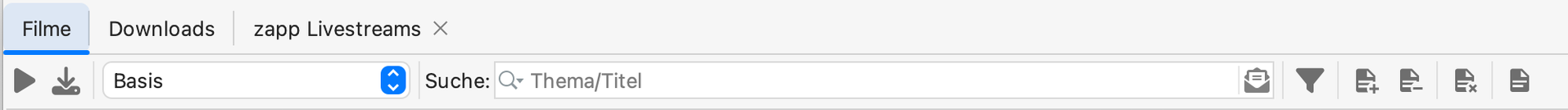

                  Das gleiche Problem habe ich auch:
                  “MediathekView lädt Filmliste, zeigt aber keine Filme an”
                  “Alle Einstellungen zurücksetzen” hilft auch nicht weiter.
                  Meine Ausstattung:
                  Mac mini (2023
                  Apple M2 Chip
                  24 GB gemeinsamer Arbeitsspeicher
                  1TB SSD
                  macOS 26.5.2 (25F84)

                      @peterval sagte: "Alle Einstellungen zurücksetzen” hilft auch nicht weiter.
                      Dein Screenshot zeigt als Filterprofil “Basis”:
                      … welches ein Filterprofil von dir ist und zeigt, dass die Einstellungen nicht zurückgesetzt wurden.
                      • Hast du wirklich die zweite Option “Alle Einstellungen zurücksetzen” gewählt?
                      • Was passierte denn bei dir bei “Alle Einstellungen zurücksetzen”? MV sollte dann beendet werden und danach der ganze Einrichtungsdialog erscheinen.
                      • Und welche MV-Version benutzt du überhaupt?
                      • Wenn das Löschen der Einstellungen bei dir nicht klappt (Rechteproblem?), kannst du auch mal MV beenden und den ganzen Einstellungsordner “.mediathek3” (findet sich hier)auf den Schreibtisch ziehen (er muss dann aus dem bisherigen Verzeichnis verschwinden, ansonsten hast du eine Rechteproblem) und dann MV neu starten.
