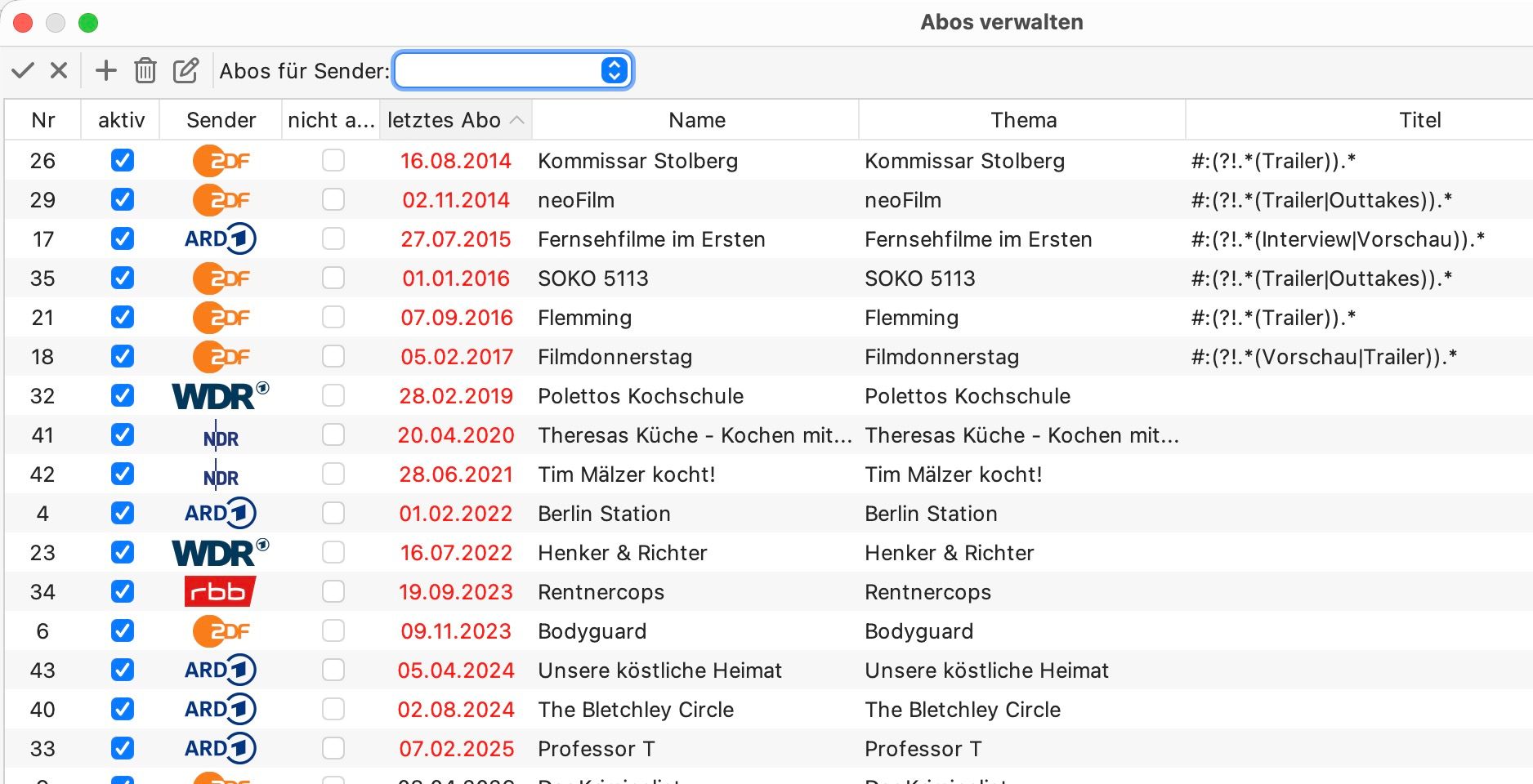

            Die einzige Spalte nach der ich die Abos gerne sortiert hätte (letzte Aktivität, oder so ähnlich) ist jetzt wo das Sortieren nach Spalte möglich wird nicht mehr dabei. Schade eigentlich.
            • D Online
              D Online

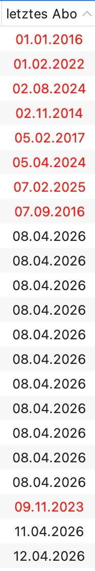

              Wenn Du diese Spalte meinst…die ist sortierbar. Hab nur gerade gesehen dass es einen Bug beim Sortieren noch gibt.

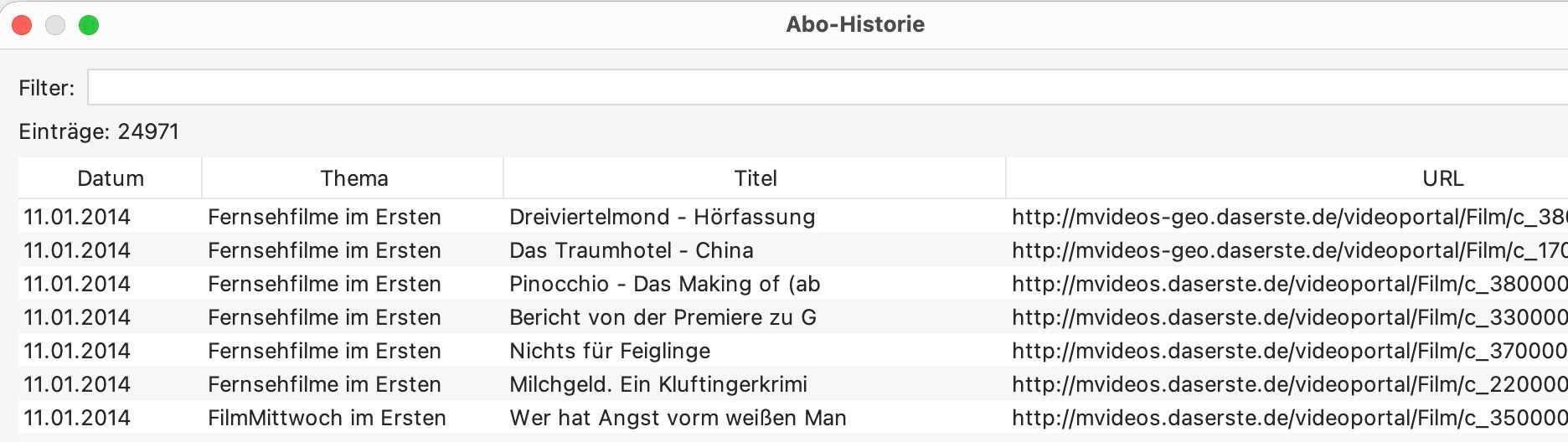

                      @cloud9 Sorry ich kann dir nicht mehr folgen.
                      In 14.6 nightly ist die Spalte in
                      während Abo-Historie so aussieht:
                      Die Spaltenanordnung im Verwalten Dialog ist anpassbar deswegen sieht das sicher bei dir anders aus.
