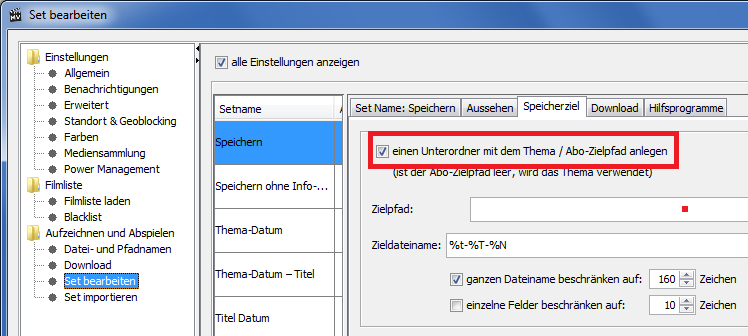

          @Gordon-Dry sagte: “egal, was ich an Einstellungen versucht habe.”
          Ich verwende selbst die Funktion nicht, hab das jedoch jetzt mal getestet und festgestellt, dass bei mir der Haken bei der von @mvsfsvm erwähnten Funktion gesetzt war, was jedoch in der Vergangenheit nie einen Unterordner erzeugt hatte.
          Ich hab dann direkt darunter mal den Zielpfad gelöscht und dann wurde bei manuell erstellten Downloads (also nicht via Abo) sehr wohl ein Unterordner erstellt. Anschliessend habe ich den Zielpfad wieder gesetzt, was keine Änderung zur Folge hatte, das heisst, Unterordner wurden (weiterhin) erstellt. Ich meine mich erinnern zu können, dass das Löschen des Zielpfads jeweils auch der Tipp hier im Forum gewesen war, um Unterordner (wieder) erzeugen zu können.
