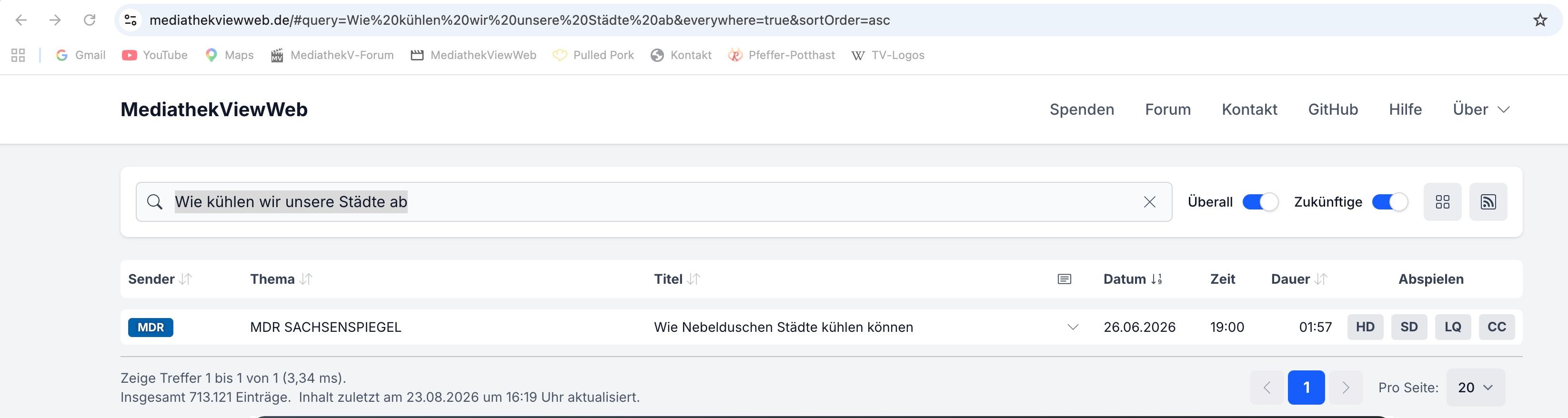

      @niko Bei Unstimmigkeiten hilft ein Blick auf MediathekviewWeb. Hier wird der Beitrag gefunden und sollte somit auch in Mediathekview vorhanden sein.
      Es wird bei dir vermutlich ein Filter oder die Blacklist aktiv sein.

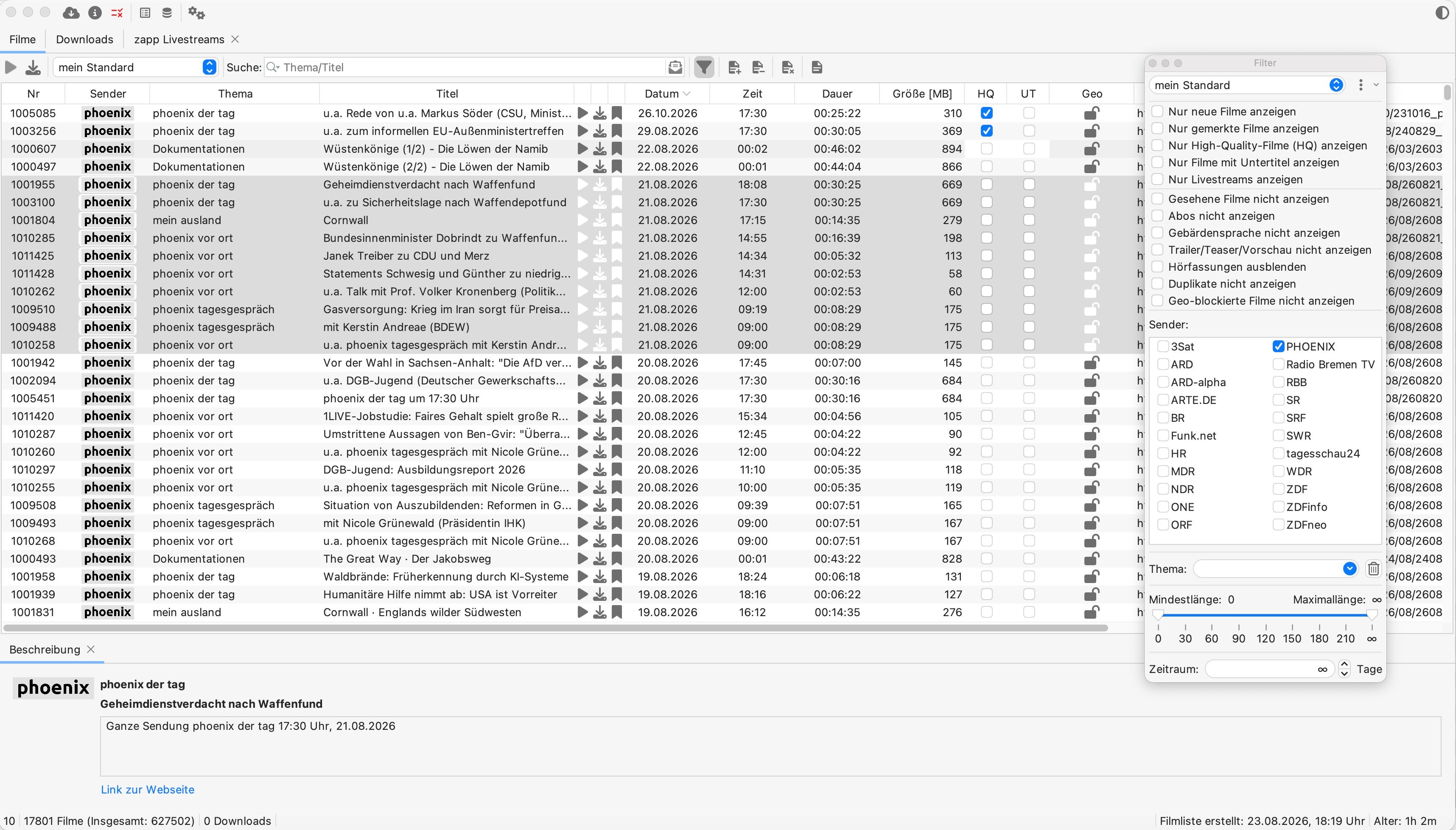

        Ich gehe davon aus, dass bei dir “PHOENIX” als Sender in den Einstellungen aktiviert ist, was mit der aktuellen Filmliste 17932 PHOENIX-Sendungen ergeben sollte:

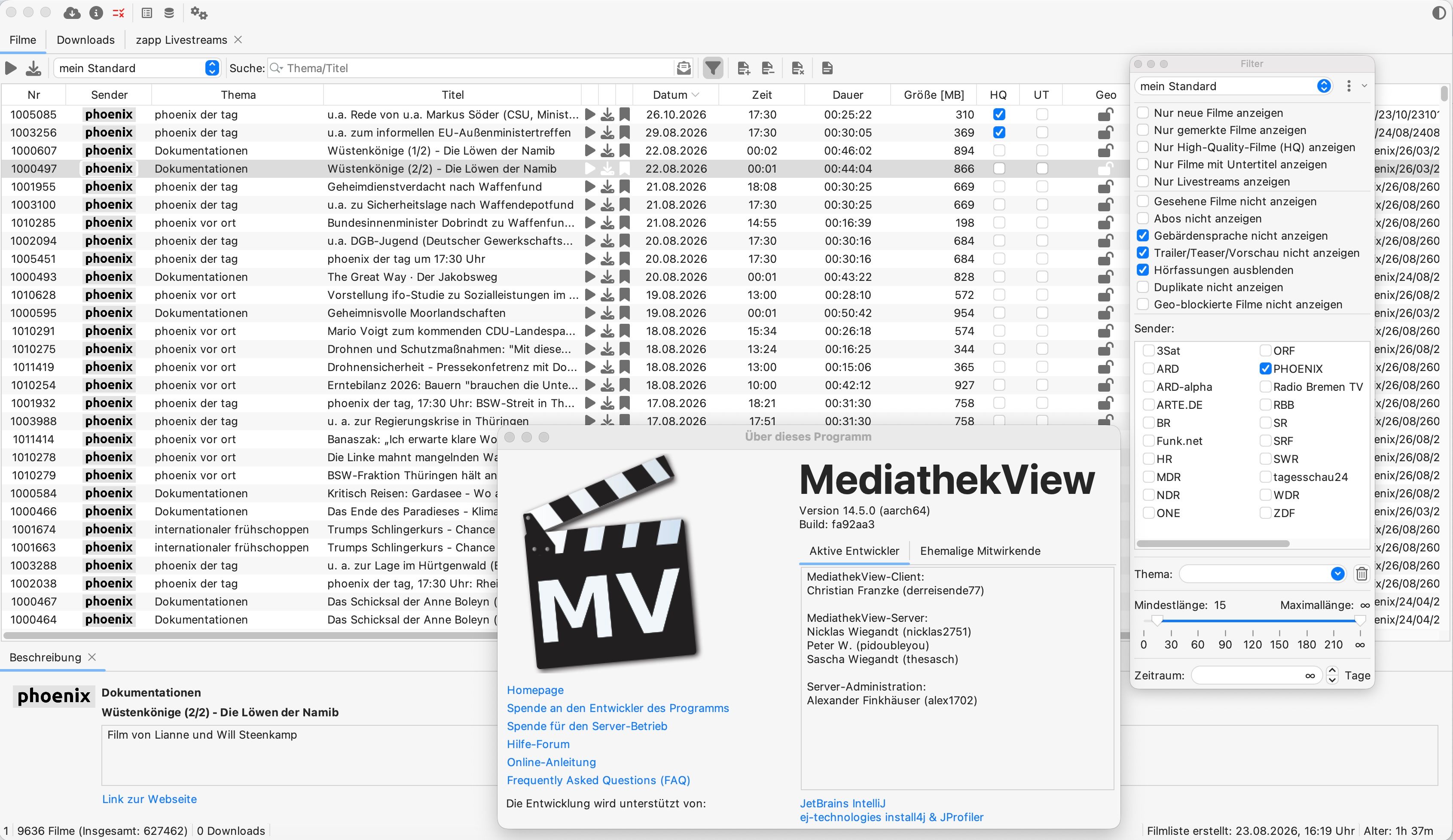

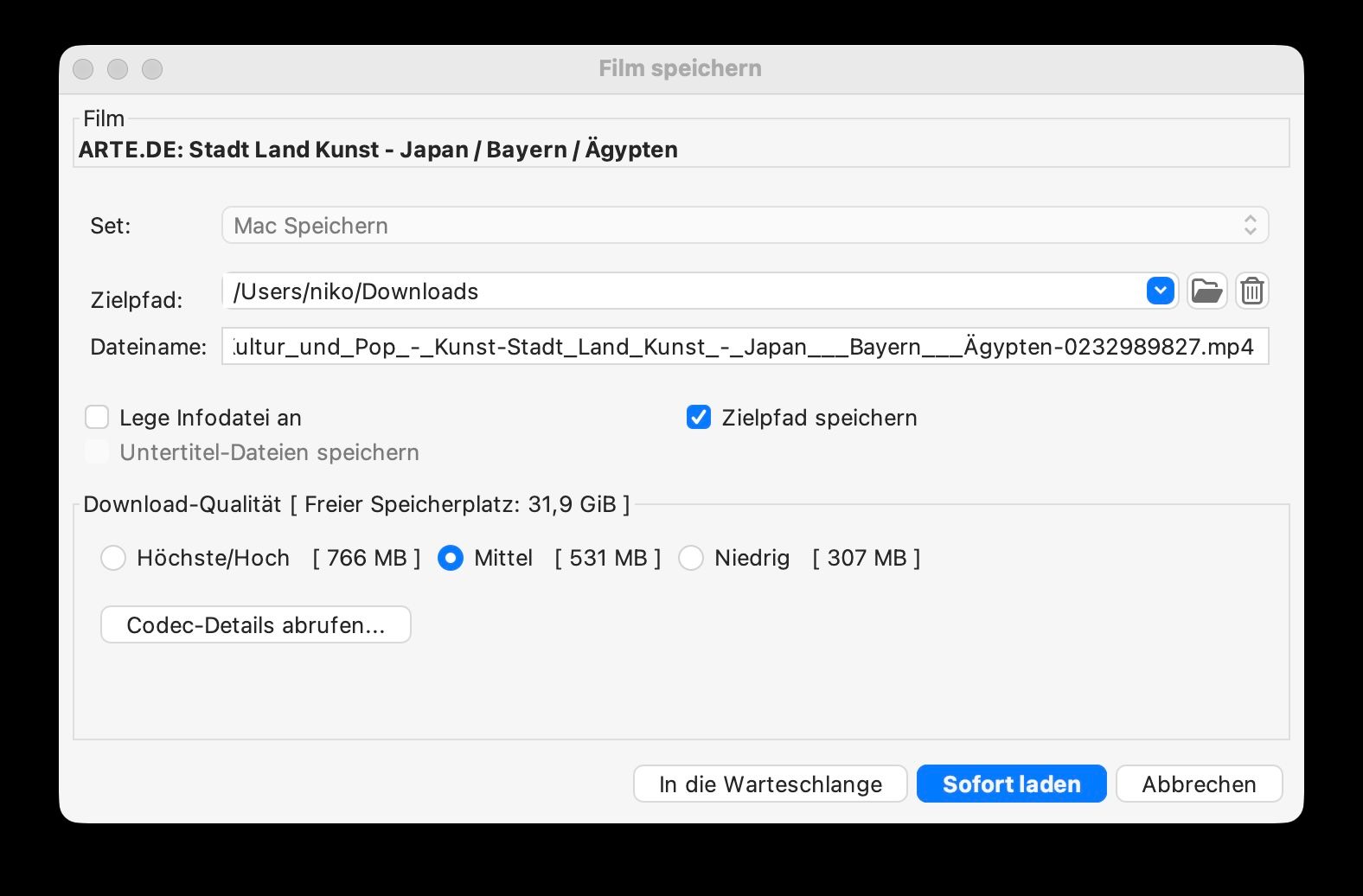

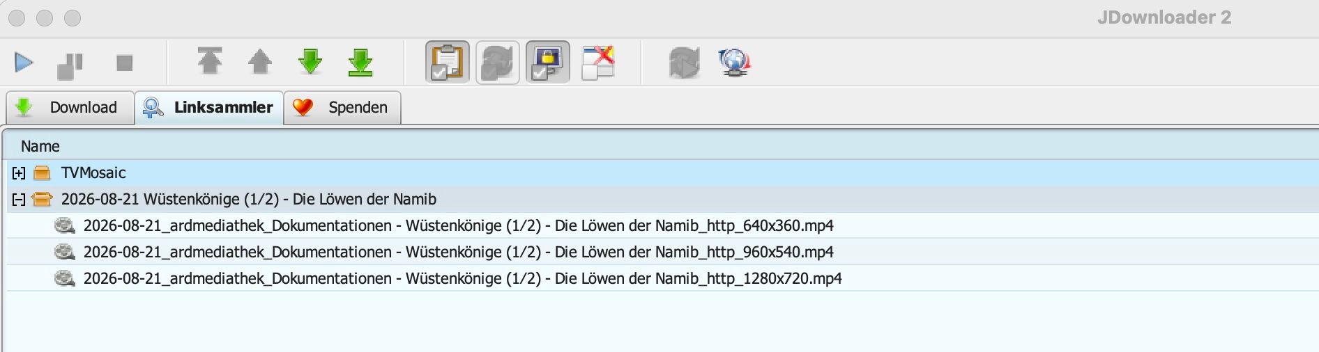

          @styroll : Ad MV-Version: Ich verwende seit ca. 2 Wochen MV 14.5. “Alle Einstellungen zurücksetzen” habe ich auch durchgeführt, brachte aber zunächst nichts. Daraufhin fiel mir auf, dass ich den Filter “Nur High-Quality-Filme (HG) anzeigen” gesetzt hatte. Nach Ausschalten zeigten sich plötzlich wesentlich mehr Ergebnisse, auch mit jüngerem Datum, wie die folgende Hardcopy zeigt:

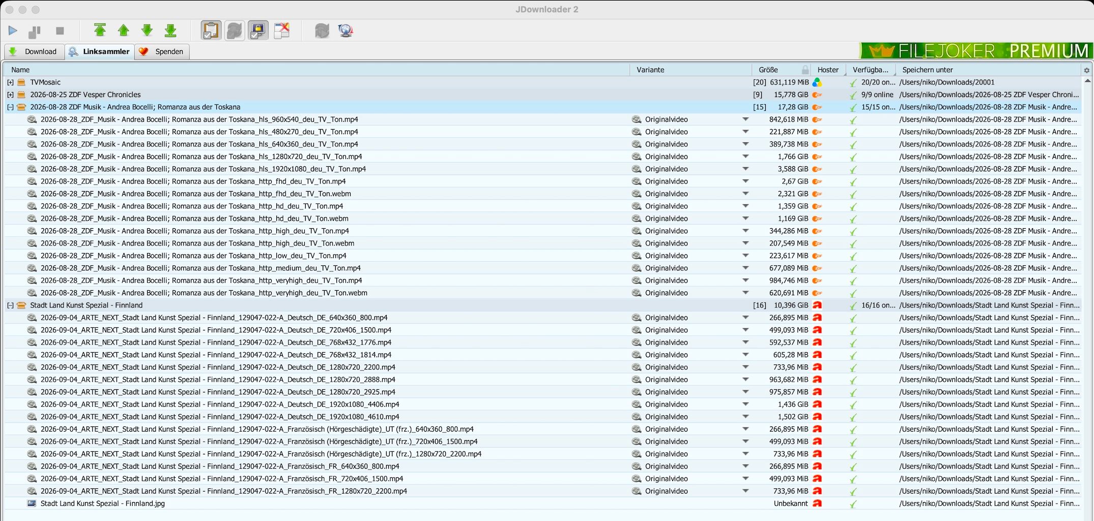

          Wenn ich nun den Beitrag “Wüstenkönige (1/2) - Lie Löwen …” an JDownloader übergebe, sehe ich dabei auch die Auflösung 1280x720, …
          … was z.B. bei “arte” als HQ klassifiziert wird und aus Konsistenzgründen auch bei “phoenix” nützlich wäre.

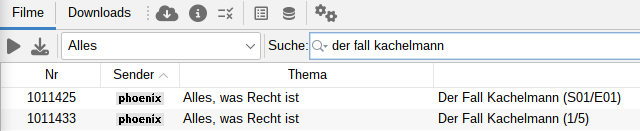

          Die endgültige Lösung war die Beseitigung der Mindestdauer von 15 Minuten - dauert der Kachelmann-Bericht doch tatsächlich 14:59 ;-)

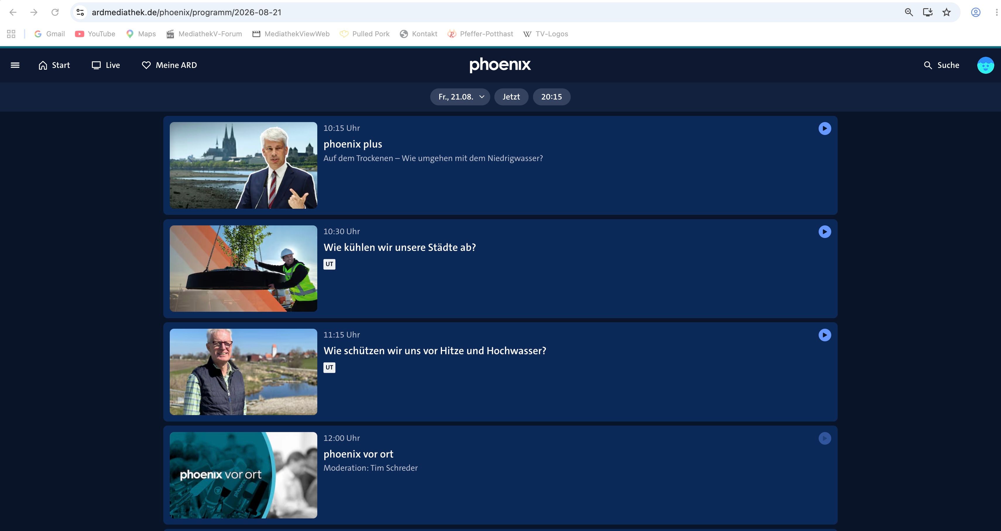

          Die Publikation der Beiträge in der ARD-Mediathek erscheint jedoch etwas gewöhnungsbedürftig: Der Wüstenkönige-Beitrag ist vom 22.08.2026 und müsste eigentlich, sofern er nicht im vorhinein in die Mediathek kam, heute als “neu” aufscheinen, was er aber nicht tut. Vielleicht kannst Du feststellen, seit wann er in MV aufscheint. Umgekehrt vermisse ich 3 Sendungen gemäß der folgenden Hardcopy aus der ARD-Mediathek vom 21.08.2026 - rein vom Zeitablauf des Crawlings müssen sie eigentlich aufscheinen:
          Jedoch zeigen die Ergebnisse vom 21.08.2026 keinen der drei:
          Wenn jedoch nach Namen gesucht wird, zeigt sich

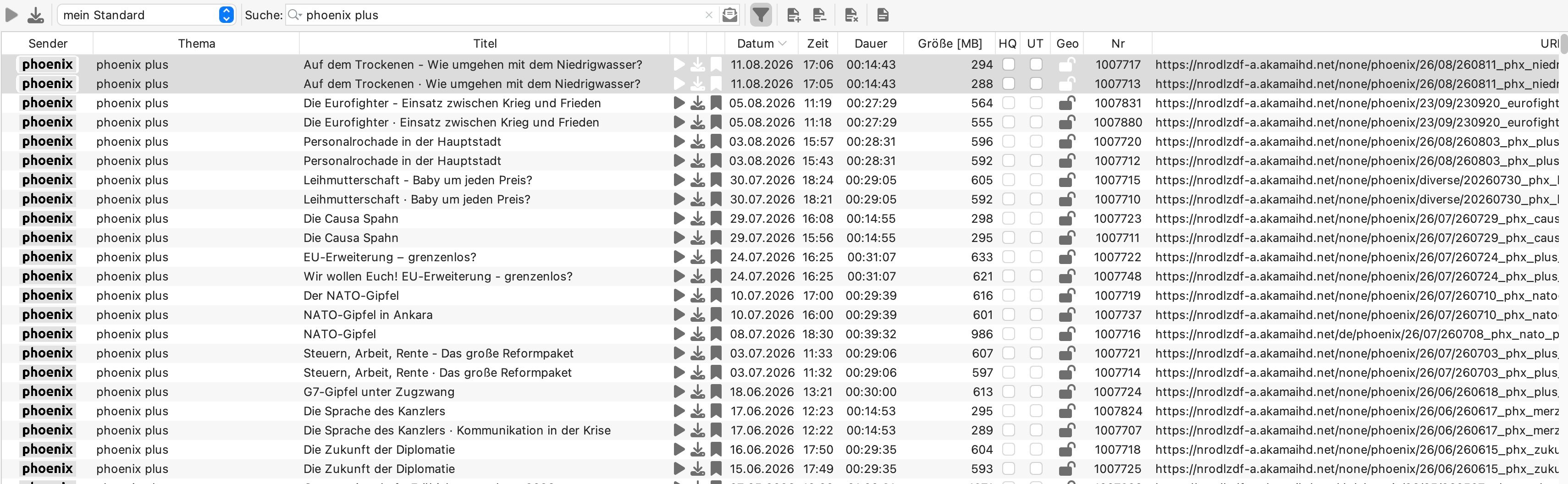

          1. der Beitrag “phoenix plus” bereits am 11.08.2026, dann aber gleich 2x (mit 2481 bzw. 2493 bps), beide mit gleicher Länge, aber mit einer um 1 Minute versetzten Beginnzeit. Kann es sein, dass der Crawler, da gleichzeitige Ausstrahlung in unterschiedlicher Qualität keinen Sinn macht, sicherheitshalber beide anbietet und daher eine Minute Abstand angibt ? Siehe dazu auch die gleiche Vorgangsweise (Filmtitel & Timestamp als unique key im Datenbestand ?). Kommt auf der Hardcopy sinngemäß öfter vor, oder ? Scheint so, als ob beim ARD zwei verschiedene Leute die Sache bearbeiten, die nichts voneinander wissen …
            Obwohl die Beiträge als 1280x720 gekennzeichnet sind, ist “höchste/hoch” (Auflösung) ausgegraut (siehe oben).

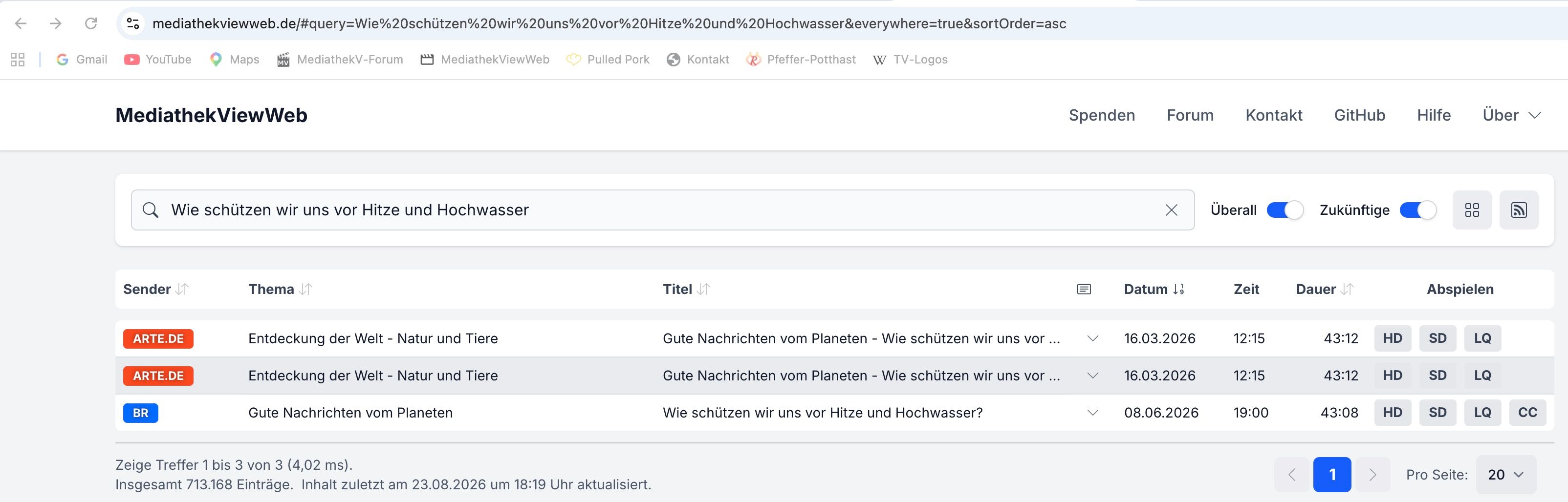

          2. der Beitrag “Wie kühlen wir …” nicht einmal in MVW
            und
          3. der Beitrag “Wie schützen wir uns …” streng genommen auch nicht in MVW, jedoch einen gleichlautenden Titel im “BR” am 08.06.2026, der wahrscheinlich denselben Inhalt hat, zumal das Titelbild dazu bei “phoenix” und “BR” gleich aussieht:
