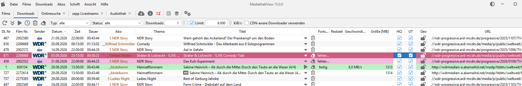

    Da in der Sommerzeit recht viele Wiederholungen laufen, finden sich in Downloads derzeit auch regelmässig mehrere abonnierte Sendungen welche ich schon sah und deshalb aus den Downloads lösche.
    Beim nächsten Programmstart sind die aber wieder in der Liste.
    Das ist wenn ich mich nicht irre erst seit gestern so, also nach Update auf Build d1ebad6.
      Das gestrige update hatte keinerlei änderungen am code, nur updates der Bibliotheken.
      • Cloud9C Offline
        Cloud9C Offline
        Cloud9
        Ursache scheint das “Doppelte URL für Sendungen. Einmal mit https und einmal ohne” Problem zu sein. Alle Einträge in der Downloadliste die wieder kommen sind welche mit kaputter URL (https am Anfang fehlt).
        Wie bekomme ich die dauerhaft aus der Downloadliste?

          Ich kann Cloud9 bestätigen, benutze die Nightly-Version vom 16.8.2026
          W11pro X64 25H2, AMD Ryzen 5 8600G, 32 GB
