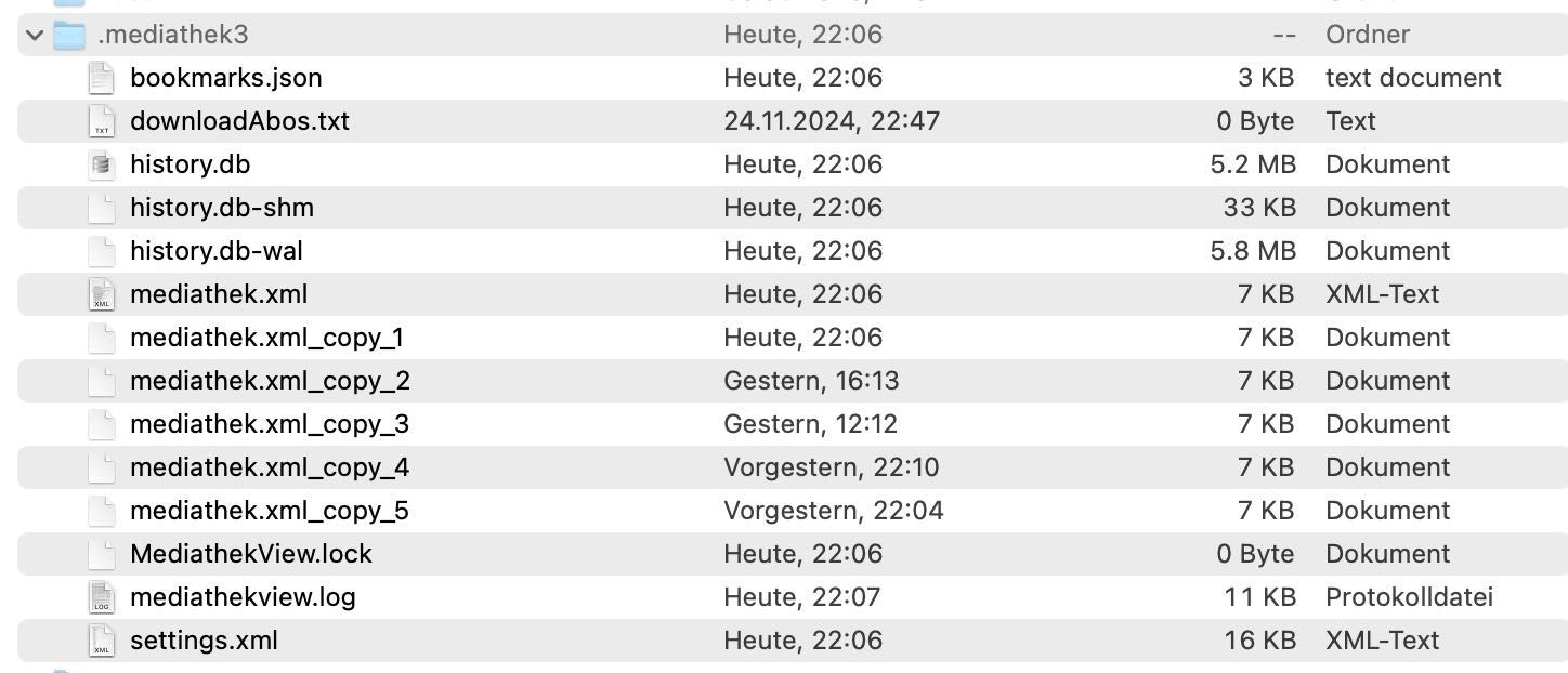

      Die Einstellungen werden im Ordner .mediathek3 auf der obersten Ebene deines Benutzerordners gespeichert. Durch den Punkt vor dem Dateinamen ist der Ordner i.d.R. unsichtbar. Allerdings habe ich auf die Schnelle nicht gefunden, wo die Spalteneinstellungen gespeichert sind.
      Hier die Übersicht über den Ordner .mediathek3 auf meinem Rechner:

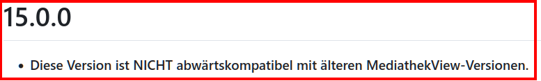

        Diese Informationen stehen bei der Version 14.5.0 in der Datei settings.xml und standen bisher in der Datei mediathek.xml. Kontrolliere bitte die Schreibberechtigung der Datei settings.xml.
        Achtung: Ein Wechsel zwischen 14.5.0 und alten Versionen ist nicht empfehlenswert, da die Konfigurationsdateien geändert wurden und beim Wechsel verloren gehen können.
        In den Changelogs ist das entsprechend vermerkt:
