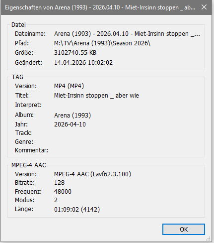

                @styroll die Metadaten werden überall sauber angezeigt, jedenfalls dort wo ich sie brauche… PLEX, VLC, MP3tag
                so sieht das file nach der verarbeitung aus (eigenschaften aus mp3tag):
                die drei Tags “Album-Jahr-Titel” reichen mir dann aus die folgen sauber in Plex anzuzeigen
