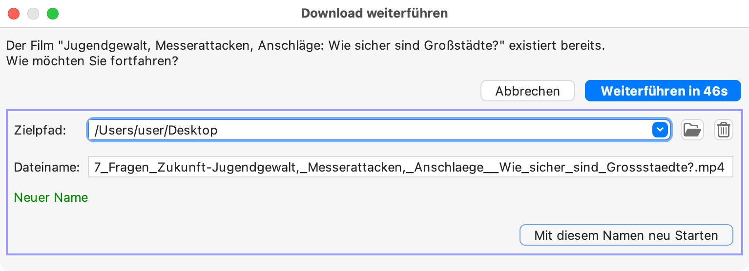

      @dbf sagte: ich bekomme immer wieder einmal den Fehler ““Unexpected End of Stream”.
      Das ist dieses Problem, das bei NDR- und BR-Sendungen auftreten kann und wogegen du nichts tun kannst, ausser mehrmals probieren (d.h. immer wieder auf den Button “Weiterführen in x Sekunden” klicken) oder mal eine andere Version (Qualität) runterladen zu versuchen:
