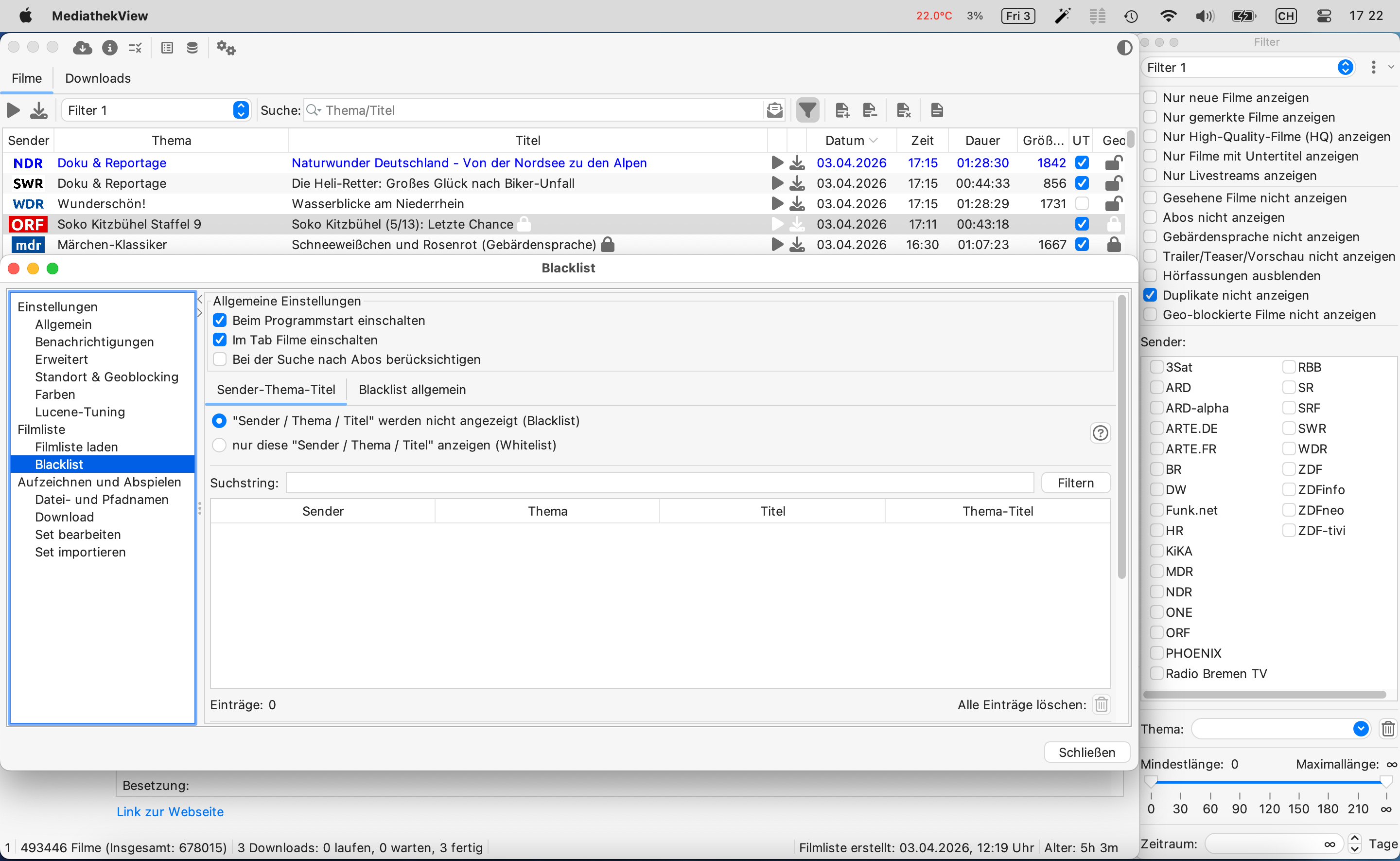

        Auf meinem Screenshot siehst du alle Elemente, welche die Filterung einer bestehenden Filmliste betreffen:
        Lade einen analogen Screenshot hoch (Achtung, die Statusliste unten muss sichtbar sein), damit deine Filter hier mal geprüft werden können. Ich würde erst bei Misserfolg nach der Methode von @menchensued vorgehen.

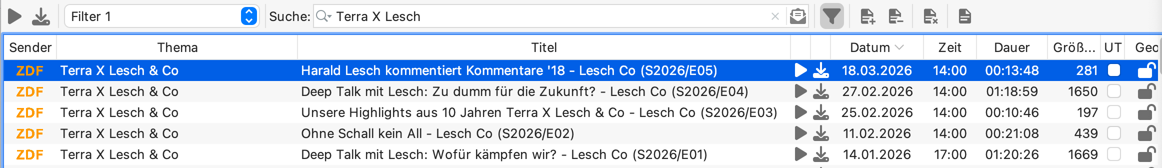

          Ich bin mir nicht sicher, ob in den Screenshots alles enthalten ist, was ihr für die Beurteilung braucht.
          https://up.picr.de/50741056te.jpg
          https://up.picr.de/50741057iz.jpg

            @Akkuloer sagte: Ich bin mir nicht sicher, ob in den Screenshots alles enthalten ist
            Grundsätzlich sieht das gut aus, es scheinen keine Filter gesetzt zu sein (ausser bei den Sendern, dort kann ich es nicht beurteilen, da du WDR und alle ZDF-Sender nicht im Bild hast). Ich würde das Filterpanel-Fenster unbedingt so aufziehen, dass du immer alle Sender siehst (vgl. mein obiger Screenshot).

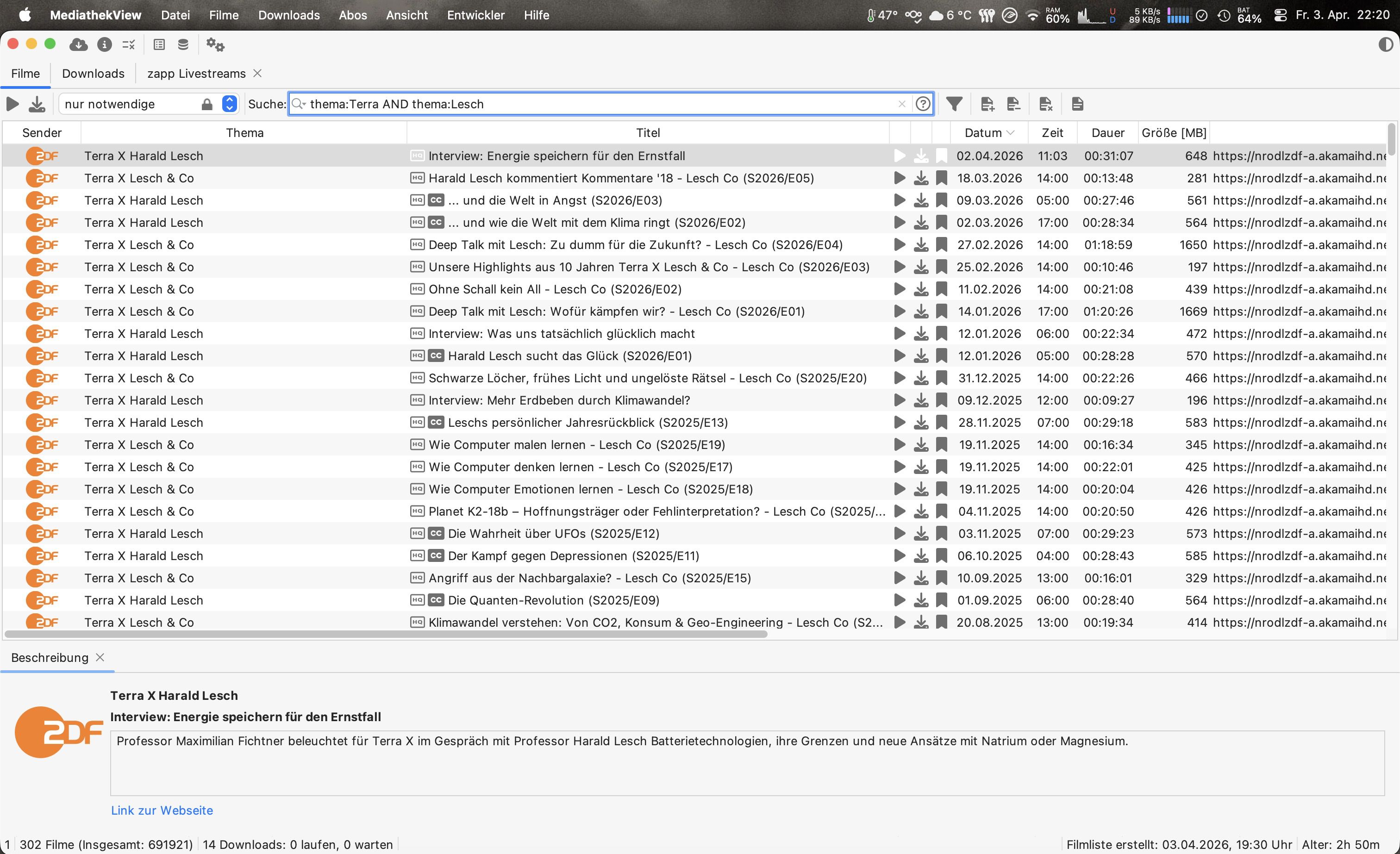

            Allerdings fällt mir auf, dass du die Lucene-Suche verwendest, wobei du in deinem Screenshot damit nur im Titel suchst (nicht im Thema). Deaktiviere mal die Lucene-Suche, starte MV neu und überprüfe mit der normalen Suche, ob du deine Sendungen findest:
              Für Lucene:

                  @Akkuloer sagte: War die Angabe des Feldes “thema” schon immer notwendig?
                  Ja, mit anderen Worten: Mit deinen Filtern war alles in Ordnung, der Vergleich mit einer zweiten Installation unter einem anderem Benutzeraccount irreführend (da du dort offenbar gar nicht mit der gleichen Suche bzw. Suchstring gearbeitet hast), es lag einzig an der nicht korrekten Verwendung der Lucene-Suche. Hast du die Hilfe zur Lucene-Suche studiert?
                    Die Hilfe für Lucene (Button “?”) ist doch sehr ausführlich wie man das ganze zusammenbauen kann und die Historie speichert das ganze ja auch noch ab.
                    Du kannst sogar das ganze kombinieren: thema:(Terra AND Lesch) ist equivalent zu meinem screenshot.
