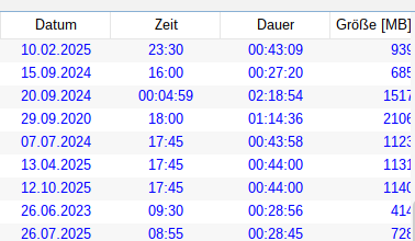

    Mir gefällt der Flattersatz bei der Sendezeit überhaupt nicht.
    Ich würde vorschlagen, entweder auf die Sekunden zu verzichten und abzurunden oder grundsätzlich 6-stellig auszugeben. Da bei der Dauer auch 6-stellig gearbeitet wird (hier könnte man ja auch führende Nullen oder Sekunden weg lassen, plädiere ich bei beiden Spalten für die 6-stellige Darstellung, zumindest aber eine einheitliche Formatierung.
      Grundsätzlich wird auf die Darstellung der Sekunden verzichtet wenn sie keinen Sinn ergibt. Erst wenn die Anzahl der Sekunden > 15 ist wird sie dargestellt. In der aktuellen Filmliste konnte ich auf Anhieb keine Zeit mehr erkennen wo die Sender es versaut haben. Also sehe ich da kein Problem.
        @menchensued Die Anzeige ist nun gds 4-stellig, kann in den Einstellungen aber auf 6-stellig geändert werden je nach Gusto.

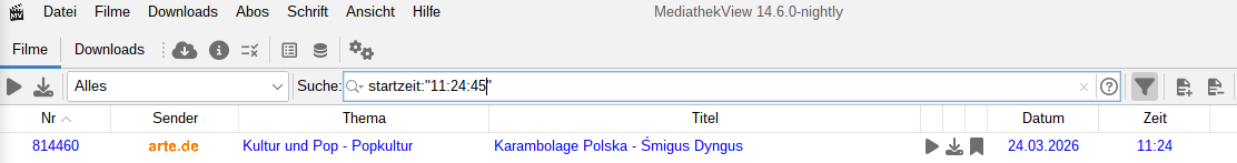

          @DerReisende77 sagte in Sendezeit: 6-stellig oder 4-stellig?:

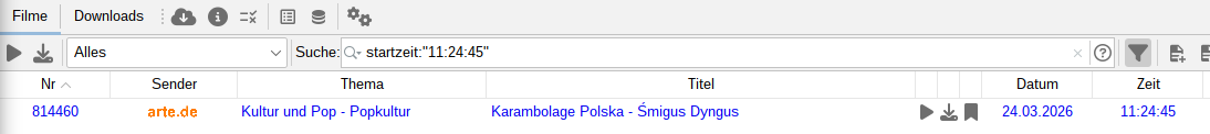

          Da solltest Du ggf. die Lucene Suche anpassen, denn hier sind die Sekunden wichtig.
          startzeit:"11:24:45" findet Einträge, startzeit:"11:24" jedoch nicht - unabhängig von der Darstellung.
            Ja, weil die Suchquery nichts mit der Darstellung zu tun hat - und auch so dokumentiert ist. Zeit ist dort immer HH:mm:ss.
              Eben drum. Wer 4-stellig sieht, sucht ggf. auch vierstellig oder ergänzt am Ende null Sekunden, also
              startzeit:"11:24:00" und findet dann nicht die Sendung von 11:24:45.
                Gut, nun ist es so: Normalmodus kann konfiguriert werden, Lucene arbeitet immer mit Sekunden.
                  Habe das wieder zurückgenommen weil die Eingrenzung Schwachsinn ist. Es bleibt wie beim vorherigen Verhalten. Wenn startzeit: "11:24:00" nicht funktioniert muss er wie in der Hilfe angegeben dann auf einen Zeitraum suchen. Alles andere macht IMHO wenig Sinn und kann in den Einstellungen entsprechend konfiguriert werden.
