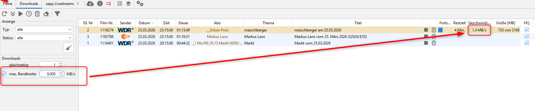

    wenn ich die maximale Bandbreite für den Download, führt dies immer zu einer niedrigeren Geschwindigkeit. Bei höheren Werten ist der Unterschied extrem: >2400 KiB/s führt zu einer Geschwindigkeit von 1,4 MiB/s.
    Habt ihr auch das Problem?
    Könnt ihr das nachvollziehen?
    Ich habe das Problem erst seit dem Update auf 14.5.0.
    Danke euch, Ralf
    W11pro X64 25H2, AMD Ryzen 5 8600G, 32 GB
      poste screenshot was du eingestellt hast

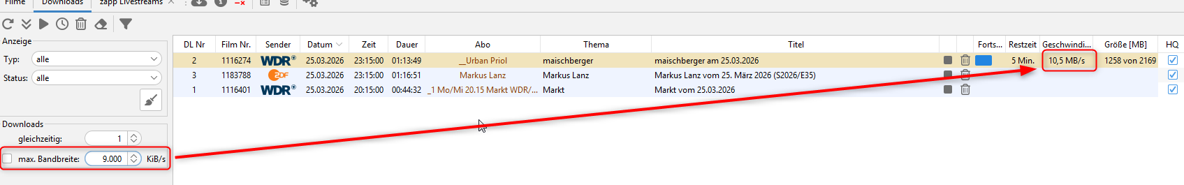

          ohne Begrenzung läuft es mit voller Geschwindigkeit:

                    aber wie auch immer der Download limitiert wird:
                    5000 und 6000 liefern entsprechend, aber 10000 liefert z.B. “nur” 8300
                      Windows ist scheiße. Ich habe eine neue Version gerade erstellt die diesmal auch funktioniert. Sollte ab 21 Uhr auf dem Server liegen.
                        SnuffiMV
                        Superklasse, ein Feierabend-Bier für dich :) Danke
                        Ich kann nur bis 11000 testen: und das sieht gut aus. Perfekter Service!
