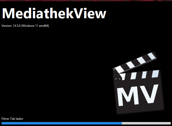

    Moin!
    Beim starten von Mediathekview 14.5.0 bleibt diese beim Start hängen.
    Es kommt der Startbildschirm und unten steht "Filme-Tab laden.
    Blauer Balken ist dann bei ca. 75%.
    Die Filmliste hatte ich zum testen .gelöscht.
    Geht weder mit, noch ohne Filmliste.

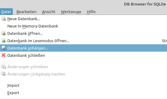

              @thesysde
              Dann könntest Du versuchen, die alte Datenbank zu importieren. Es gibt bei DBbrowser die Funktionen Export/Import oder einfacher “Datenbank anhängen”.

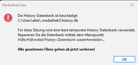

                                      So ich konnte das Problem nachvollziehen. In 14.6 (im nightly ab voraussichtlich 16 Uhr) wird MV nicht mehr bei einer beschädigten history.db hängen bleiben, sondern eine Fehlermeldung mit Erklärung anzeigen und dann einer temporären leeren Datenbank starten. Danach hat man die Möglichkeit die vorhandene DB über das Hilfemenü wiederherzustellen. Die Kopieroperation am Ende ist Handarbeit.

                                          @DerReisende77 sagte in Mediathekview 14.5.0 bleibt beim Start hängen:
                                          Ich hatte testweise die 14.5.0-nightly installiert, wollte jetzt zur normalen Version 14.5.0 wechseln und habe das gleiche Problem. Mit der 14.5.6-nightly vom 2026-04-24 klappt das Wiederherstellen der Datenbank.
                                          Aber wenn ich die dann wieder in history.db umbenenne, kommt wieder derselbe Fehler:
