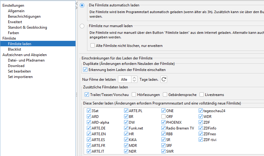

      Sendernamen nutzen?
      mediathekviewweb.de: da hilft !Sendername z. B. !ARD
      mediathekview lokal: da hilft sender:Sendername bzw. in den Einstellungen nur diese in der Filmliste anhaken
      Da kann dann nach Themen oder Sendung gesucht werden.

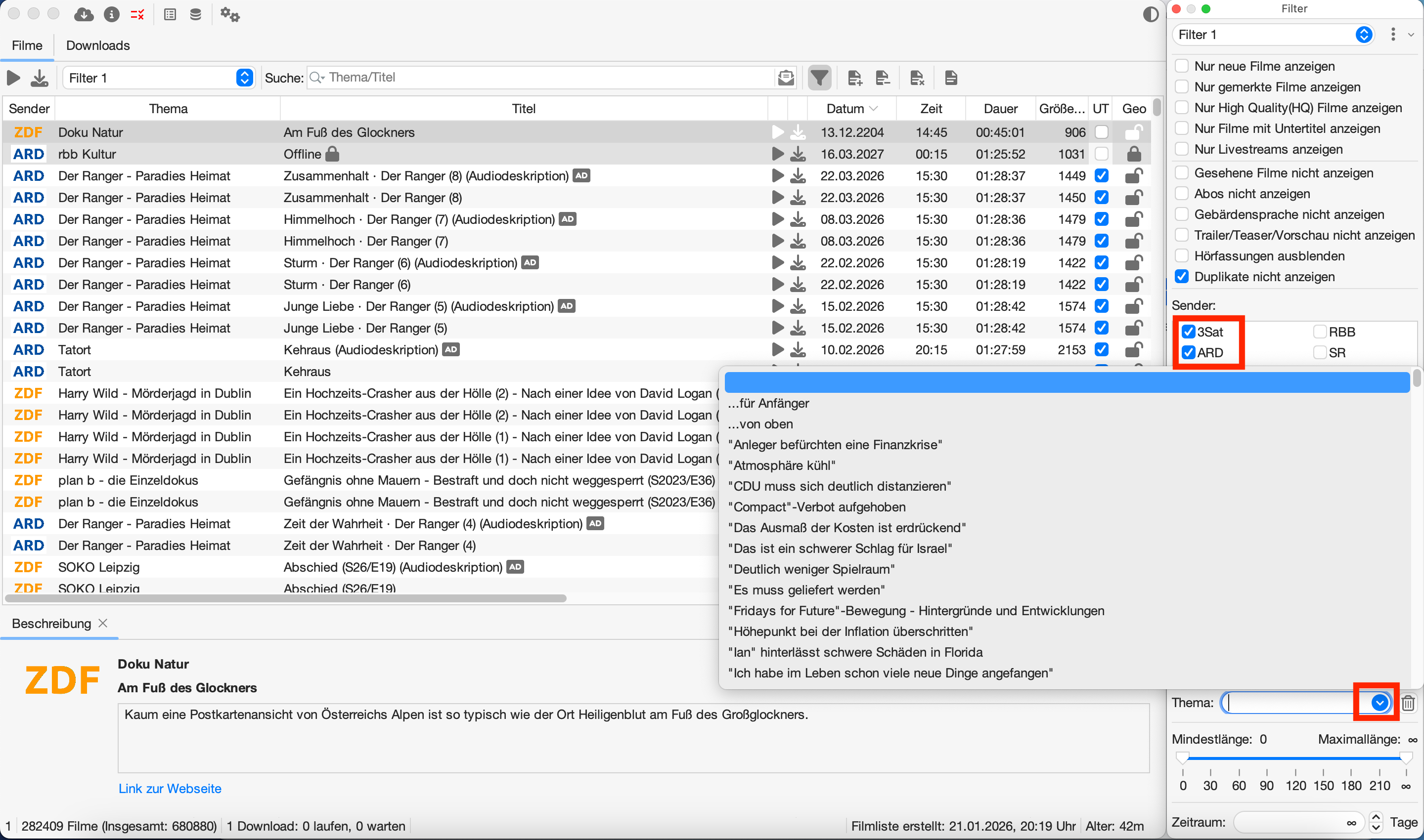

        @blanc sagte: Woher kriege ich Themennamen, die diese drei anbieten?
        Aus der Themenliste, welche im Filterpanel nach Klick auf das blaue Icon (ja, nicht wirklich passendes Symbol) beim Feld “Thema” erscheint:

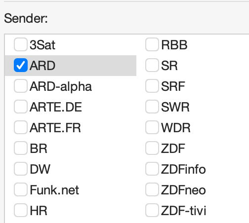

            @blanc sagte: Was gibt man ein um alle Themen von ARD anzuzeigen aber von ARD-alpha auszuschliessen?
            Die Frage erscheint mir etwas skurill – einfach unter “Sender” nicht ARD-alpha selektieren?
            Ich hab das nur mit einem Thema getestet, und dort hat’s funktioniert…
