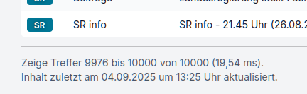

      @bagbag
      Die Liste in MediathekviewWeb scheint nur 10000 Einträge zu haben. Da fehlen also mehr als 600 Tausend Filme
        @bagbag
        @MenchenSued sagte in Suchergebnisse nicht vollständig?:
        Nach meiner Beobachtung ist das seit der Umstellung so, es fehlen keine Sendungen, es werden immer nur max. 10000 für die gewählten Suchbegriffe angezeigt.
        Das (vermutlich) keine Sendungen fehlen, kannst relativ leicht checken. Sortier die Liste nach Datum absteigend, scrolle nach hinten bis Du an das Ende der 10000 kommst. Merk dir das Datum, gehe in MV such eine ältere Sendung und wähle dann passende Suchbegriffe für MVW und Du wirst sehen, dass MVW diese “ältere” Seindung kennt obwohl sie in der nach Datum absteigend sortierten Liste ohne Suchbegriffe nicht enthalten ist
              @DaDirnbocher sagte in Suchergebnisse nicht vollständig?:
              Wenn ich in MV nach “BR” filtere, werden mir 23700 Filme angezeigt, bei MVW dagegen 8000. Da liegt wirklich etwas im Argen und daher ist es verständlich, dass die Suche nicht alles findet.

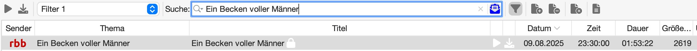

                BHoffrichter
                Manchmal findet die Suche (ohne irgendeinen Filter) nach einem einzelnen Film kein Ergebnis, obwohl der Film in der ARD Mediathek enthalten ist, z.B. “Ein Becken voller Männer” oder “Nächte vor Hochzeiten”
                  “obwohl in Mediathek vorhanden” ist kein Argument, weil irgendwer/-was muss die fehlenden Sendungen ja erst mal finden und in die MV-Filmliste übertragen. Von alleine geht das nicht und nein, das macht kein Mensch, sondern eine Maschine.
                  Das ist ein Problem des MServers, der Sendungen auf den Servern der Sender zu finden versucht und nicht das von MV bzw. MVW.

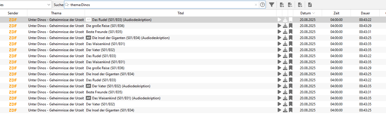

                    Bei “Terra X” z. B. fehlen alle Sendungen, die sonntags um 19 Uhr 30 ausgestrahlt werden.
                    Markus
                      Die sind
                      erstens nicht unter “Terra X” gespeichert, sondern das ZDF hat die aktuelle Ausstrahlung unter “Unter Dinos - Geheimnisse der Urzeit” hinterlegt und
                      zweitens enthält das neue Streaming-Portal kaum Dati und Uhrzeiten, so dass die zu ganz anderen Tagen und Uhrzeiten in der Liste auftauchen (siehe Datum und Uhrzeit rechts):

                        die Serie „Tschernobyl – Die Katastrophe“ ist in MediathekView vorhanden. Ich habe mir die Folgen mit Audiodeskription gerade erfolgreich heruntergeladen. In MediathekViewWeb ist die Serie nicht zu finden.
                        Ich nutze die API von MediathekViewWeb in einer kleinen von mir geschriebenen App. Auch dort finde ich diese Serie nicht. Anfang der Woche hatte ich noch über 1.300 Tatortfolgen über die API gefunden. Von einem Tag auf den anderen sind es über dieselbe Suchanfrage nur noch etwa 500.
                        Mit der Suche von MediathekViewWeb stimmt etwas nicht. Der MServer hat die fehlenden Folgen – sie sind ja in der Filmliste.json vorhanden. Ich werde mir deshalb einen kleinen Parser für die Filmliste.json in meine App einbauen…
                        Warum will tvRR uns einreden, dass wir nur zu blöd zum Suchen sind?
                        Viele Grüße.
                          An welcher Stelle im Thread habe ich bezweifelt, dass mit der Suchfunktion von MVWeb was falsch ist?
                          Ich habe lediglich angemerkt, dass gewisse Sendungen sowohl in MV als auch in MVW fehlen (z.B. “Nächte vor Hochzeiten”) und wer dafür der “Schuldige” ist. Nirgends, dass es die in MV gäbe, aber nicht in MVW (oder umgekehrt). Wenn jemand Mediathek ohne den Zusatz “View” schreibt, dann betrachte ich das auch als die Mediathek des Senders (und nicht als Filmliste von MV).

                            Letzteres ist aber gerade bei “Ein Becken voller Männer” aktuell:
                            @tvRR sagte: Das ist ein Problem des MServers, der Sendungen auf den Servern der Sender zu finden versucht und nicht das von MV bzw. MVW.
                            Nein, ist es bei “Ein Becken voller Männer” eben gerade nicht.

                            @BHoffrichter sagte: obwohl der Film in der ARD Mediathek enthalten ist, z.B. “Ein Becken voller Männer” oder “Nächte vor Hochzeiten”
                            Die MV-Filmliste dürfte der User – zusätzlich – schon deswegen nicht gemeint haben, da er seinen Post in einem MVW-Thread abgesetzt hat und weil ihm eben beide erwähnten Sendungen nicht angezeigt werden (in MV wäre es nur eine)…

                              Danke für den Hinweis. Da muss die Änderung beim ZDF zeitlich in etwa mit der Umstellung bei MVW zusammengefallen sein, denn am 28.8. habe ich noch drei Dino-Folgen runtergeladen, die liefen noch unter “Terra X” und hatten auch korrekte Daten und Uhrzeiten.
                              Markus
                              @tvRR sagte in Suchergebnisse nicht vollständig?:
                              Die sind
                              erstens nicht unter “Terra X” gespeichert, sondern das ZDF hat die aktuelle Ausstrahlung unter “Unter Dinos - Geheimnisse der Urzeit” hinterlegt.
