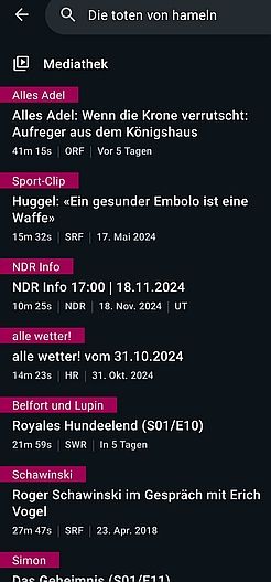

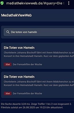

    Die Suche klappt bei mir nicht mehr. Anfangs problemlos, jetzt ohne sinnvolles Ergebnis. Jede Eingabe bringt 15 Ergebnisse, die den ersten 15 Videos ohne Suchtext entsprechen. Inhaltlich besteht also keinerlei Verbindung zwischen Suchtext und Ergebnissen. Beispiel Suchtext: Die Toten von Hameln. In Mediathekviewweb problemlos gefunden, in Zapp nicht.
      WIrd wohl dieselbe Ursache sein.
        SchauAn
        Und wie kann das behoben werden?
