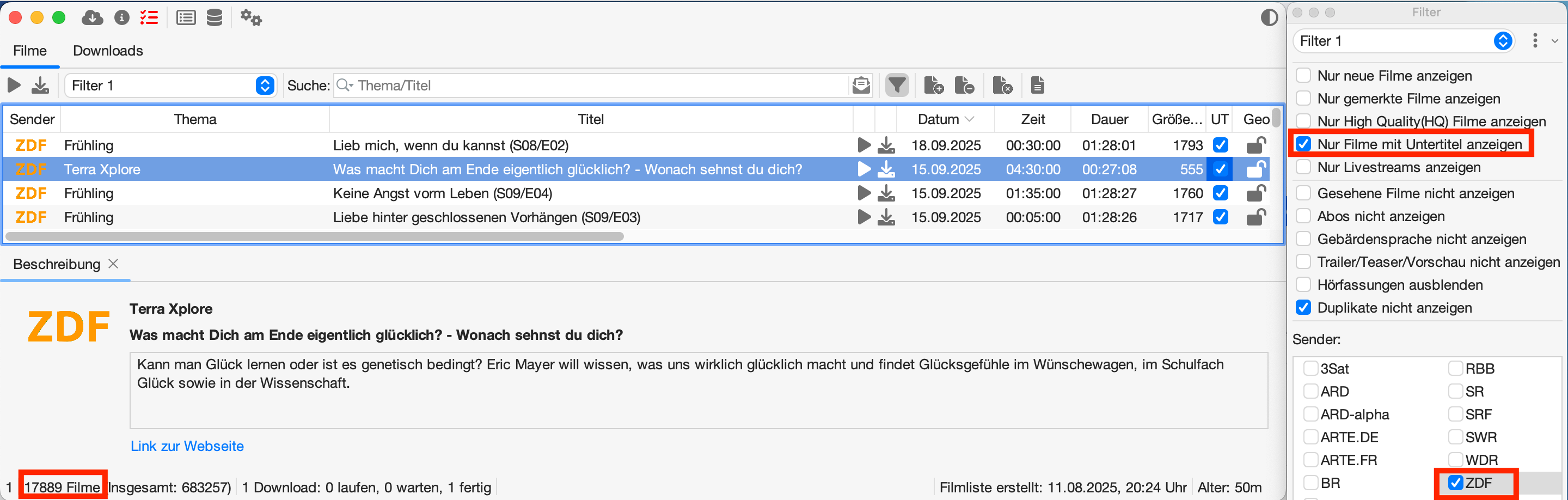

    ES gab zu den Untertiteln schon mal eine Anpassung vor zwei Jahren, allerdings sehe ich nicht, ob damals mehrere UT-Sprachen unterstützt wurden oder ob es zufriedenstellend gelöst wurde.
    https://github.com/mediathekview/MServer/issues/884
      mvtm
      Tatsächlich, die UT lassen sich von der deutschen Synchro-Version statt von der Originalsprache-Version separat runterladen. Danke! Ich hatte das nie bemerkt, weil üblicherweise - zumindest meiner Erfahrung nach - im Hauptdownload-Fenster bei der Originalsprache-Version der gleichzeitige Mit-Download der UT anklickbar war. Was ja auch absolut sinnvoll ist und was ich immer genutzt hatte.

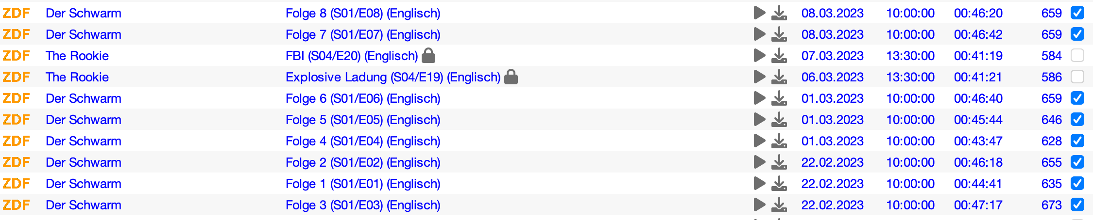

        Sollte man ausholen:
        UT werden in der Regel bei der “normalen” Audiofassung angehängt und nicht bei allen möglichen Audiofassungen. Hat man wie hier also Originalton, dann muss wie von MenchenSued erwähnt vom anderen Video gleichen Thema&Titels (und Länge) die UT-Datei manuell geladen werden.
        Das war aber schon immer so und ging nicht erst kürzlich kaputt.
        Vorstellen könnte ich mir auch, dass die neue Mediathek die UT in deren API nicht überall hintackert.
        @tvRR sagte: Hat man wie hier also Originalton, dann muss wie von MenchenSued erwähnt vom anderen Video gleichen Thema&Titels (und Länge) die UT-Datei manuell geladen werden.

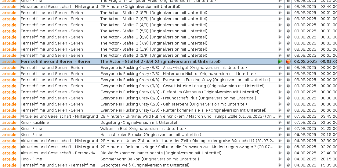

        Bei “(OV)”-Sendungen von ARD, BR, NDR, MDR, SWR, WDR, SR, rbb und bei “(Originalversion)”-Sendungen von ARD, ONE und WDR stimmt das schon mal nicht: Da gibt’s bis auf wenige Ausnahmen stets UT bei den OV-/Originalversion-Sendungen. Bei ARTE scheinen zwar alle “(Originalversion)”-Sendungen keine UT zu haben, aber auch auf den Webseiten zu den Sendungen scheinen die zu fehlen. ORF und SRF haben gar nicht solchermassen gelabelte Sendungen.

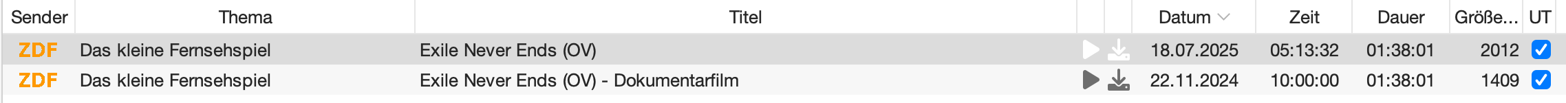

        Und beim ZDF bezweifle ich deine absolute Aussage, auch wenn ich infolge Geoblocking keine Erfahrung mit ZDF-/ZDFneo-Sendungen habe. Bei der letzten Anpassung an die neue ZDF-Mediathek und der darauffolgenden Auskopplung von ZDFneo-Sendungen aus den ZDF-Sendungen vor einigen Wochen wurde möglicherweise etwas vergessen, was die Schilderungen des OP erklären würde.
        Zudem gibt es beim ZDF zwar nur 2 “(OV)”-Sendungen, aber die haben UT:
        Und in einer 1 Jahr alten Filmliste finden sich sehr wohl auch UT bei ZDF-OV-Sendungen:
        @mvtm sagte: Tatsächlich, die UT lassen sich von der deutschen Synchro-Version statt von der Originalsprache-Version separat runterladen. Danke! Ich hatte das nie bemerkt
        Nochmals bzw. explizit: Das siehst du schon in der Filmliste am gesetzten Haken in der Spalte “UT” (vgl. meine Screenshots)…

          @styroll
          Deine Beobachtung bzgl. ARTE ist korrekt. Bei ARTE gibt es bis auf extrem seltene Ausnahmen keine deutschen UT bei originalsprachigen Versionen von Filmen und Serienfolgen, weil angeblich keine Nachfrage seitens der deutschen Zuschauer daran bestünde. Ich halte das für eine lächerliche und armselige “Wir-machen-es-uns-einfach”-Behauptung.
            Natürlich gibt es bei Arte eine Menge Originalversion mit Untertiteln. Das sind nur dummerweise hardsubs und nicht als eigene Dateien optional herunterladbar oder zuschaltbar. Screenshot_13-08-25--20_12_37.png
