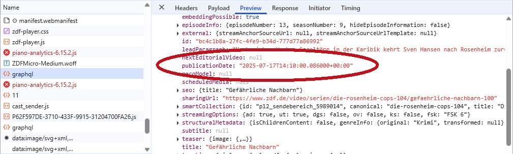

      Im Graph zu der Folge steht “2025-07-17T14:10:00.086000+00:00” - vielleicht wird dieser Timestamp nicht richtig interpretiert? Das wäre mit +02:00 dann tatsächlich 16:10 Uhr.
        Graph? Wovon redest du?
        Also auf der Seite findet man nur die Angabe 2025. Erst im Quelltext findet man dann auch 2025-07-17T14:10:00.086000+00:00
          Ich hatte lediglich den Inhalt von https://api.zdf.de/graphql in den DevTools des Browsers vor Augen:
          Mehr ists nicht …
            Hilft nicht wirklich weiter
              Nach der Umstellung der ZDF-Mediathek versteht das ZDF sie nicht mehr als Mediathek sondern als Streaming-Portal. Das hat zur Folge, dass das Ausstrahlungsdatum der Sendungen nur noch unter Live&TV verfügbar ist. Werden Einträge über andere Wege gefunden werden, ist das Ausstrahlungsdatum nicht verfügbar.
              Das von @tvRR markierte publicationDate ist das Datum, das als Ersatz genutzt wird. Es ist teilweise mit dem Ausstrahlungsdatum identisch, in den meisten Fällen allerdings ist es das Datum der Veröffentlichung im Streaming-Portal.
