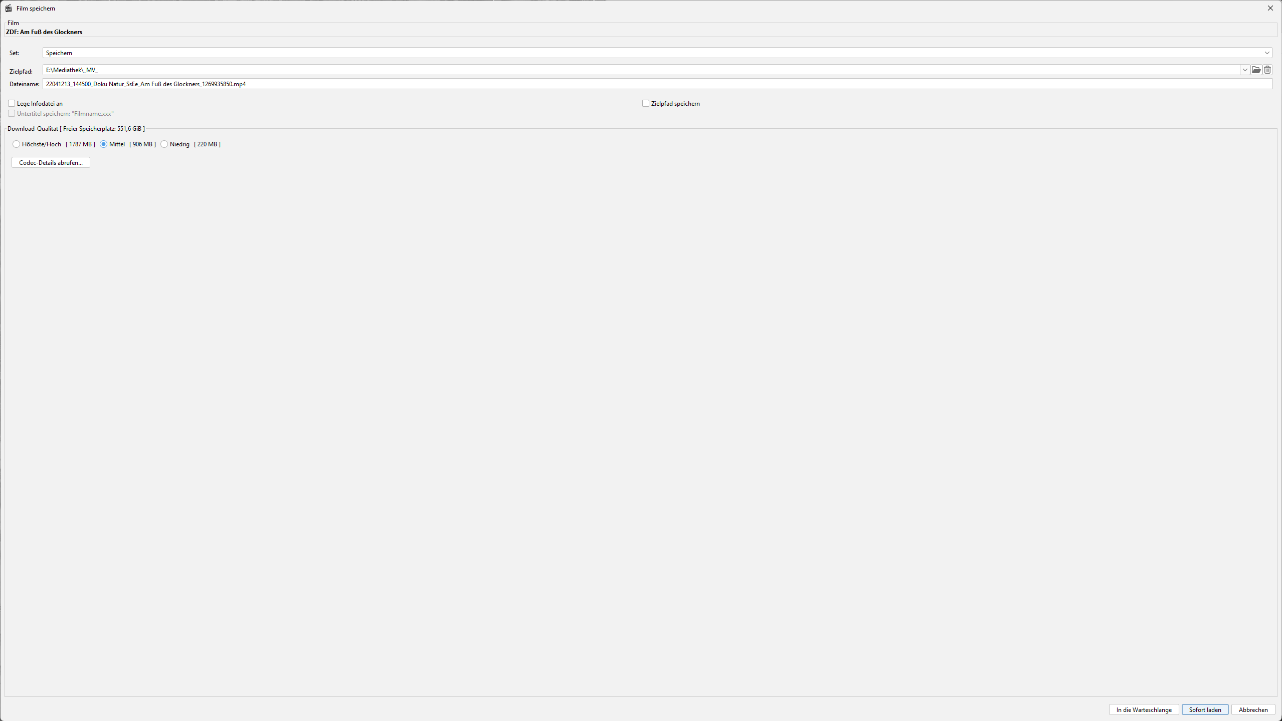

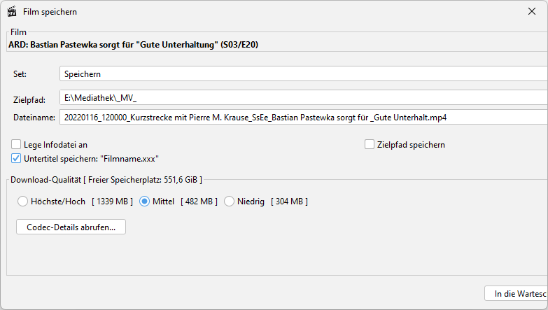

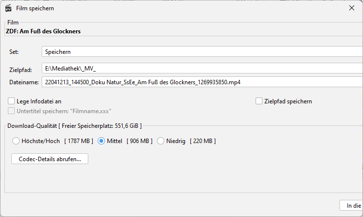

                Zum Dialog:
                Mach den bitte einmal deutlich größer und verkleiner ihn danach. Dann sollte das Problem beseitigt sein, da nun Minimumgrößer forciert werden sollten.
                @DerReisende77 sagte in Probleme mit Filter mit Verknüpfung in Version 14.3.1:
                Zum Dialog:
                Sorry, did not help:
                und dann:
                :shrug:
