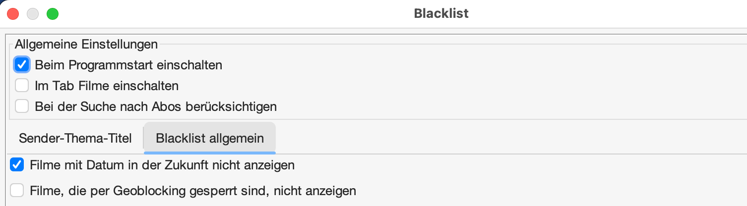

        @mikeb sagte: Kill Bill 1” auf arte vom 23.06.25 ist da “Kill Bill 2” vom 30.06. nicht.
        Dann ist bei dir die Blacklist mit der Einstellung “Filme mit Datum in der Zukunft nicht anzeigen” aktiv:
        @mikeb sagte: Außerdem werden ORF und SRF nicht angezeigt, nur wenn ich den Standort angebe, dann ist aber DE weg
        Das wäre aber nur für geogeblockte Filme und bei Aktivierung der obigen Option “Filme, die per Geoblocking gesperrt sind, nicht anzeigen” erklärbar. Und was soll “DE weg” heissen? Es gibt keinen Sender, der so heisst (im Unterschied zu ORF/SRF).

        Du meinst wohl direkt nach dem Update, danach aber sehr wohl und da hast du wohl einiges vermurkst:
