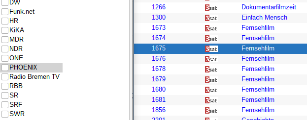

    @DerReisende77 :
    In der aktuellen 14.3.0 auf Git klappt die Senderauswahl nicht richtig.
    Szenario:
    1. Ich habe die Filter geöffnet, klicke einen beliebigen Film in der Filmliste an.
    2. Ich klicke im Filterpanel auf die Auswahlbox eines Senders -> der Sender wird ausgewählt, die Box bleibt leer.
    3. Ich muss bis zu vier Mal auf die Box klicken, damit die Auswahl klappt. Ab und zu klappt es auch beim ersten Mal. Beim Abwählen ist es ähnlich.
    4. Nach Abwahl des Senders bleibt der Sendername unterlegt. Diese Hervorhebung macht bei den Filtern keinen Sinn.
    D 1 Antwort Letzte Antwort

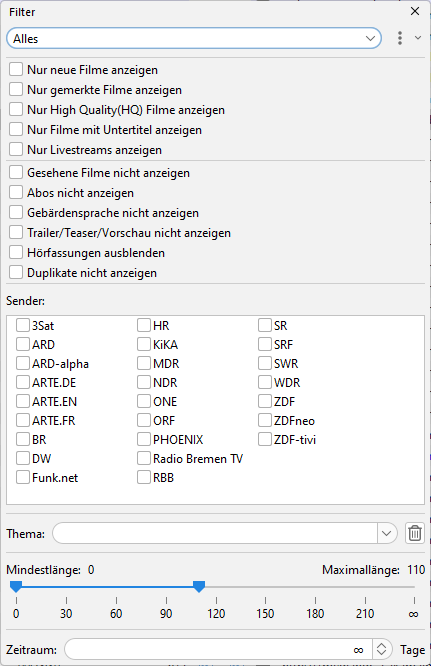

      Bei mir funktioniert das von dir beschriebene. Ich klicke einmal auf PHOENIX, dann erscheint der Haken und in der Filmliste sehe ich nur noch PHOENIX - egal mit oder ohne geklickten Film.
      Das mit dem Unterlegen ist -meine ich- normal: fungiert als Cursor zum Bewegen mit den Pfeiltasten durch die Liste.
      Was ich aber feststelle:
      Ich habe im Hamburgermenü “aktuellen Filter zurücksetzen” ausgewählt und dennoch sehe ích unten bei der Länge 0 bis 110. Ich erwarte hier 0 bis ∞.
      (habe Version wie in Signatur hinterlegt)

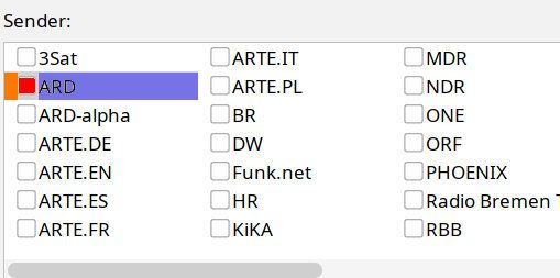

          @MenchenSued sagte in Senderauswahl klappt nicht:
          @DerReisende77 :
          Zumindest unter Kubuntu und Ubuntu KDE/Gnome tut sie was sie soll.
          4) Nach Abwahl des Senders bleibt der Sendername unterlegt. Diese Hervorhebung macht bei den Filtern keinen Sinn.
          Auch hier macht die Hervorhebung durchaus Sinn. Es scheint aber Du hast die Intention hinter der Liste nicht verstanden. Ich versuche es im Bild am Eintrag ARD zu erklären:
          Es handelt sich um eine Liste von Checkbox-Einträgen. Listen können auch über die Tastatur navigiert werden. Der im Bild rot gekennzeichnete Bereich ist der vorgesehene Bereich um mit der Maus die Checkbox zu (de-)aktivieren. Der orange Bereich links daneben ist ein Feature des Designers der Liste, die Checkbox auch zu (de-)aktivieren - wäre aber formaljuristisch falsch. Der blau/violett gekennzeichnete Bereich rechts dient allein der Auswahl des Listeneintrags - ohne (De-)aktivierung. Dies ist insoweit wichtig weil man dadurch Mehrfachauswahlen machen könnte - was in der Senderansicht deaktiviert ist.
          Markierte Einträge lassen sich über die Space-Taste (keine Ahnung wie die auf Deutsch heisst :D ) (de-)aktivieren.
            Ist vielleicht ein Linux-Problem, aber ich muss mit der Mausspitze in den linken zwei Dritteln des kleinen Kästchens sein, damit die Umschaltung funktioniert. Auch links vom Kästchen funktioniert es. Aber sowie ich im rechten Drittel oder rechts neben dem Kästchen klicke, wird nicht umgeschaltet.
            Sicher nicht. Macht keine Probleme hier unter Debian stable & Intel Graphic

              @DerReisende77 sagte in Senderauswahl klappt nicht:
              “Space bar” heißt auf Deutsch “Leertaste”.
                Ich kann das (bedingt) bestätigen. Wenn ich (Mint 22.1, MV 14.3) versuche mich mit der Spitze des Mauszeigerpfeils möglichst nahe an den rechten Rand der Auswahlbox zu bewegen, gibts einen Bereich, wo beim Mausklick nicht umgeschalten wird. Insofern: ja, das “Problem” hab ich auch.
                  @tvRR sagte in Senderauswahl klappt nicht:
                  Siehe auch “Ticket” …
                    @tvRR Habe ich gerade gefixt und wird im nächsten nightly funktionieren.
                      Funktioniert :+1:
