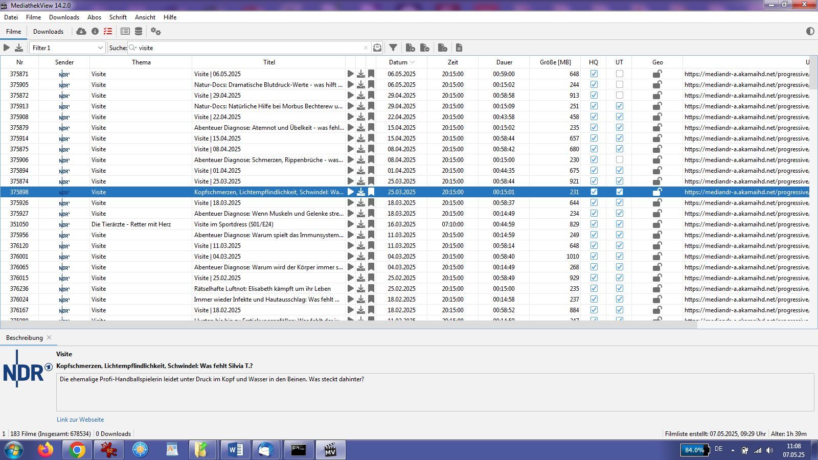

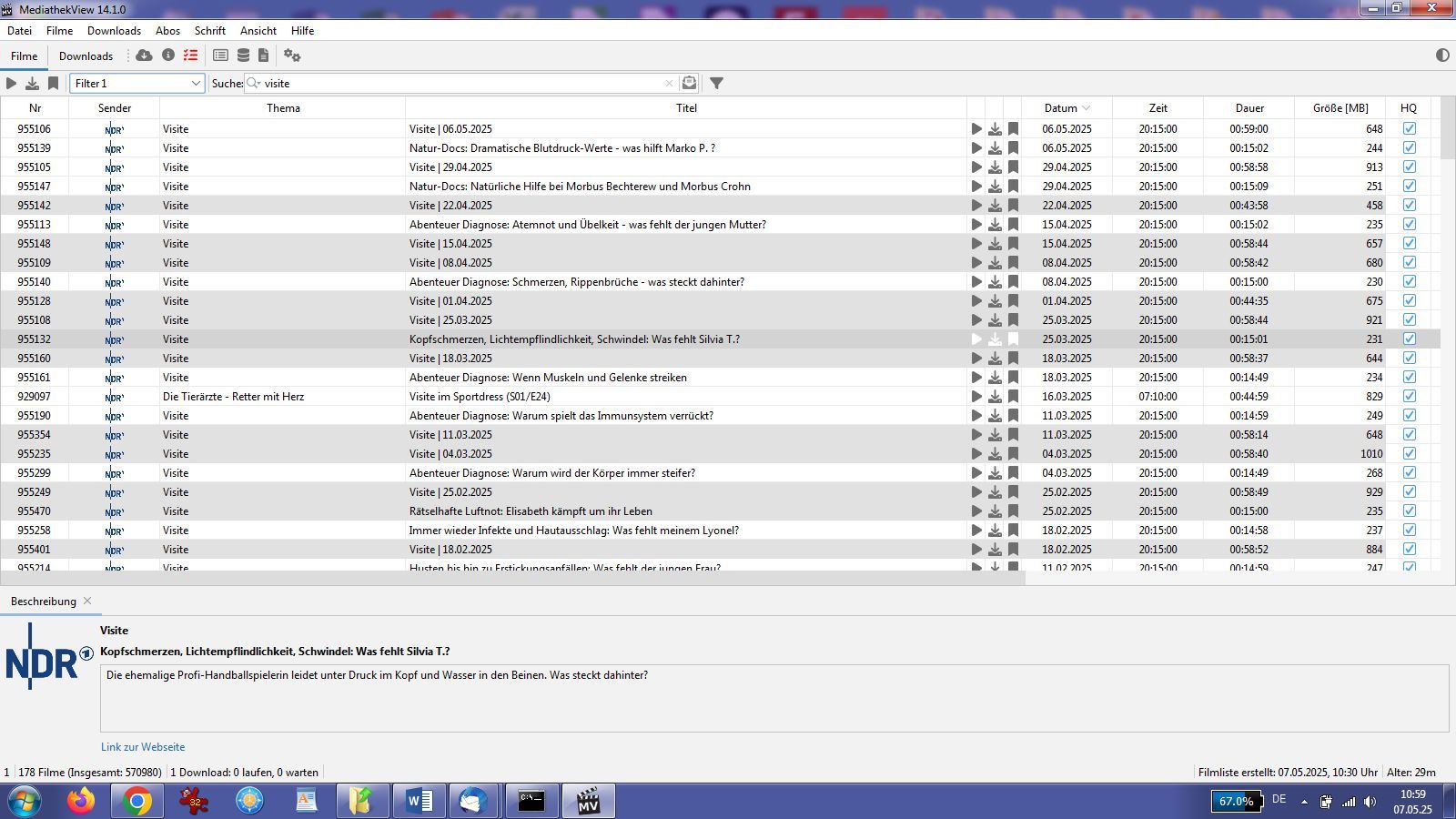

    Ich verwende seit einiger Zeit die 13.1.0 und mir ist auch die Historie wichtig, um doppelte Downloads zu vermeiden.
    Nun werde ich bei jedem Start aufgefordert, auf die 14.2.0 upzugraden. Da ich MV portabel verwende, konnte ich das unabhängig von der 14.1.0 machen und habe auch den .mediathek3 Ordner in das 14.2.0 Verzeichnis kopiert mit der Datenbank history.de von 14.1.0. Leider sehe ich in 14.2.0 keinerlei Videos markiert, die schon zuvor heruntergeladen wurden und in 14.1.0 richtig angezeigt werden. Was mache ich falsch?
    Vielen Dank für eure Hilfe :thinking_face:
      Es sollte nichts dagegen sprechen die db auch mit der neuen Version zu nutzen. Siehst du auf der Kommandozeile irgendwelche Fehler?
        DieterK
        Ich bin ziemlich verwirrt: nachdem ich den MV14.2.0 (mit der DB aus MV14.1.0) aus der Kommandozeile gestartet habe, waren die zuvor unter MV14.1.0 heruntergeladenen Filme richtig markiert. Dann habe ich es mit einem Bookmark mit dem Explorer gestartet und nun waren die Filme auch da markiert. Dann wollte ich die Anzeigefarben ändern und plötzlich war nichts mehr markiert, so wie zuvor. Dann habe ich zum Vergleich wieder MV14.1.0 gestartet (mit Kommandozeile und Explorer) und nun waren auch in beiden Fällen die Markierungen weg. Nach einigen weiteren Versuchen waren sie plötzlich wieder da. Ich gestehe, ich habe keine Ahnung, was da abgeht und vor allem, wie es eine Interaktion zwischen verschiedenen portablen MV-Revisionen in verschiedenen Ordnern geben könnte.
        Gerne hätte ich zwei Screenshots angehängt, habe aber noch nicht rausgefunden wie das geht. Vielleicht klappt ja der Versuch.
        Noch eine Beobachtung: bei MV14.1 ist der Ordner .mediathek3 unsichtbar, bei MV14.2 ist er sichtbar. Die Festereinstellungen sollten identisch sein.
