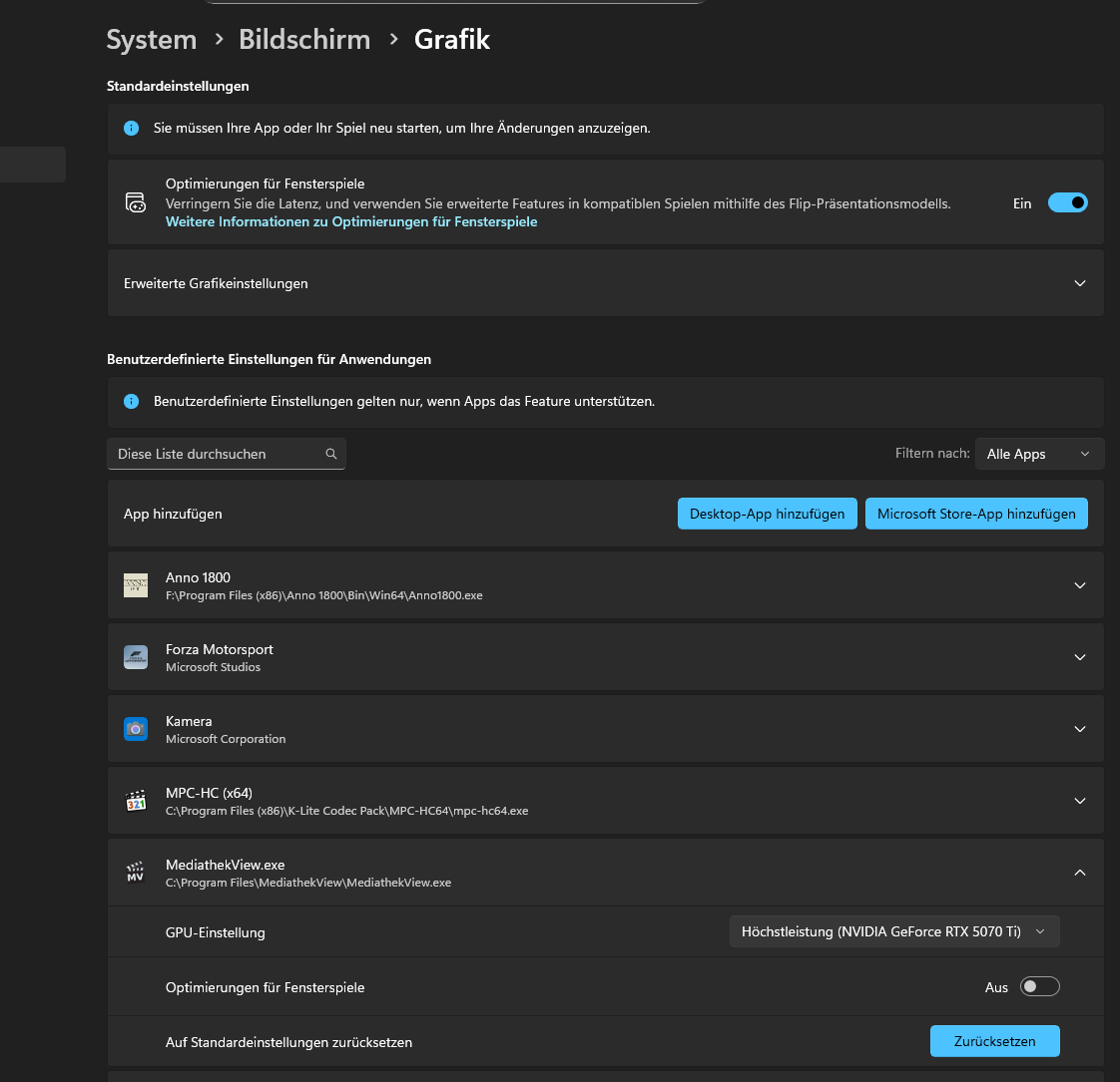

            • M Max62
              Leider habe ich das Problem auf meinem “großen PC” mit NvidiaKarte auch. Auf dem Lappi geht es wunderbar ohne Grafikfehler. Kann man nicht irgendwie auf dem PC die Grafik “einschränken”? Damit es ohne diese Verzerrungen geht?
              thekken
              @Max62 sagte in Fensterinhalt verschiebt sich mit Mausbewegung:
              Man kann festlegen welche Grafikkarte ein Programm nutzen soll. Vielleicht hilft das.
                Max62
                schrieb am zuletzt editiert von Max62
                das brachte nix, die Einstellungen sind auch mittlerweile wohl woanders gelandet.
                Eine Deaktivierung der internen AMD-Graka des Mainboards im BIOS scheint nun doch Abhilfe gebracht zu haben. Ich beobachte weiter.
                EDIT: aber nein, nach ein paar Minuten geht es wieder los.
                T vitussonV 2 Antworten Letzte Antwort

                      Max62
                      Na die 570Ti zu deaktivieren macht ja nicht viel Sinn ;-)
                      Jetzt mal so eingestellt, mal schauen wie lange das so geht.
