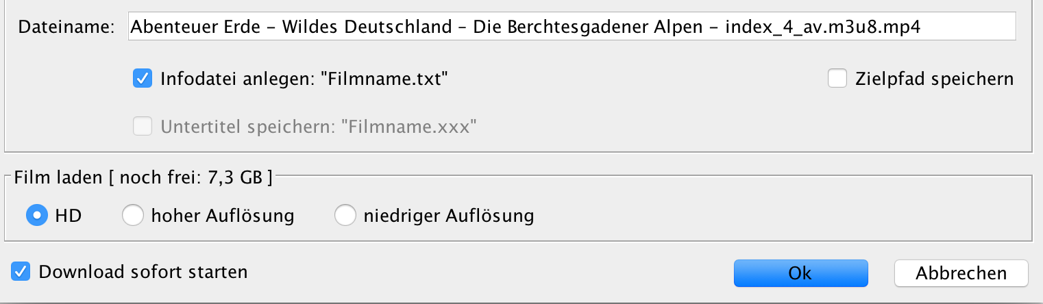

    Beim Speichern der WDR-Beiträge werden keinerlei Datei-Größen angezeigt, siehe hier:
    Die WDR-Versionen haben gegenüber der ARD-Versionen noch mehr Nachteile: neben der fehlenden Dateigrößen-Angaben kann der VLC-Player beim Abspielen via MV hier keine Zeitangaben zur Verfügung stellen (habe es auf WIN und MAC ausprobiert, überall das selbe Ergebnis).
    Was aber der größte Nachteil der WDR-Version gegenüber der ARD-Version darstellt: beim Speichern der WDR-Datei via MV kann hier keine Pause gesetzt werden, ohne dass man danach den Speicher-Vorgang von vorne beginnen muss. Ein “Weiterführen” ist hier nicht möglich, sondern nur ein “Überschreiben”. Siehe hier:

      Hallo @FrankyDoo,
      ohne die erkannten Auffälligkeiten bei der ARD in Frage zu stellen, haben deine Probleme mit den WDR-Versionen nichts mit der Umstellung bei der ARD zu tun. Das hat damit zu tun, dass die WDR-Einträge nicht auf .mp4-, sondern auf .m3u8-Dateien verweisen. Diese werden grundsätzlich vollkommen anders behandelt. Zum Beispiel erfolgt der Download nicht direkt, sondern über das Hilfsprogramm ffmpeg. Auch alle anderen genannten Unterschiede resultieren aus .mp4 versus .m3u8.
      Es ist beim WDR allerdings möglich, aus den .m3u8-Links die .mp4-Links abzuleiten. Das ist z.B. in WDR Filme nicht mehr ladbar beschrieben.
