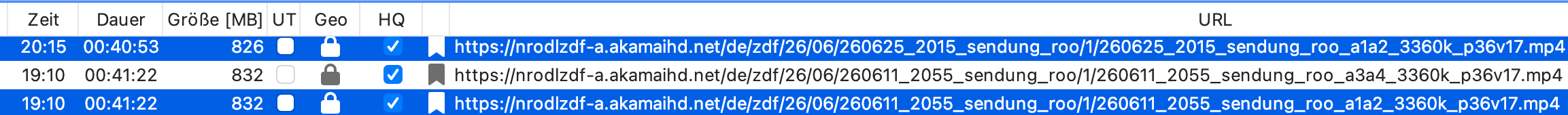

      @nanook199 sagte: The Rookie Staffel 7 E03/E04 […] fehlen
      Schau mal die Video-URL in der MV-Filmliste an (markiert sind bei mir die Folgen 2 und 5):
      Da siehst du, dass du bloss das Datum und die Sendezeit ändern musst, um die Video-URL der fehlenden Folgen zu erhalten. Du kannst also nochmals einen Download der Folge 2 anlegen, indem du diesen in die Warteschlange stellst und dort nach diesem Verfahren die URL änderst (weiter unten kannst noch den Namen der Folge korrigieren). So wird aus:
      https://nrodlzdf-a.akamaihd.net/de/zdf/26/06/260611_2055_sendung_roo/1/260611_2055_sendung_roo_a1a2_6660k_p37v17.mp4
      durch Änderung von Datum und Sendezeit (E03):
      https://rodlzdf-a.akamaihd.net/de/zdf/26/06/260618_2015_sendung_roo/1/260618_2015_sendung_roo_a1a2_6660k_p37v17.mp4
      bzw. für “E04”:
      https://rodlzdf-a.akamaihd.net/de/zdf/26/06/260618_2055_sendung_roo/1/260618_2055_sendung_roo_a1a2_6660k_p37v17.mp4
