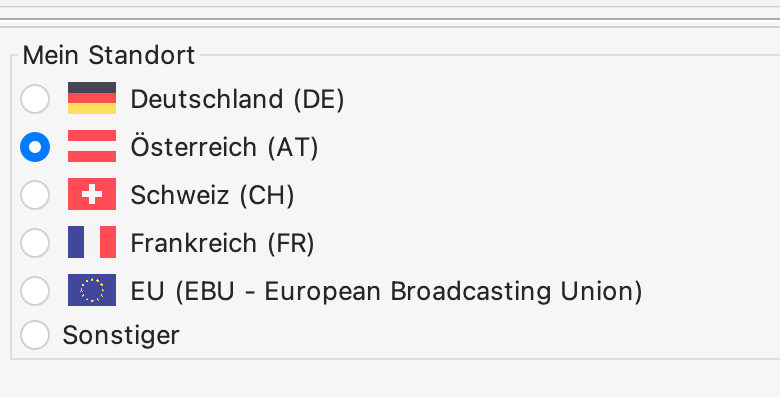

                      Ja ja, Daniela hat aber auch nicht gesagt, dass sie MV auf ihren Standort in Oestarreich eingestellt hat. Die Vorhaengeschloesser koennten also genausogut irrtuemlich angezeigt werden …

                          Daniela
                          Danke für die Info! Ich lebe in Wien.
                          Anbei zwei Fotos. Bei der rosa hat es nicht geklappt, beim anderen schon. Kann es mit der Länge der Sendung zusammenhängen?
