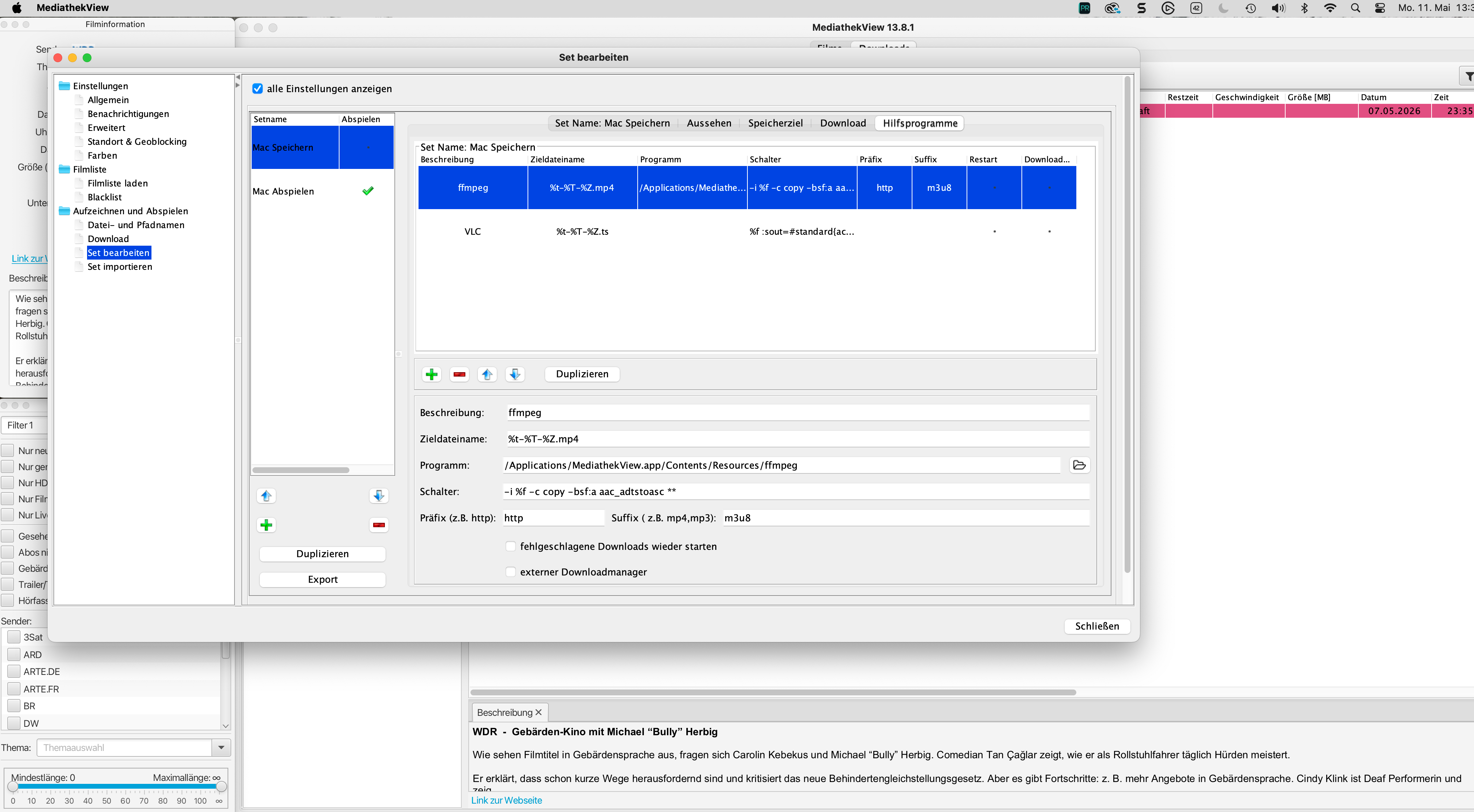

                    SWeb
                    Update: Ich habe gerade die Version 14.5.0 aufgespielt. Da ist so einiges anders. Aber es kommt augenblicklich die gleiche Fehlermeldung in rot. PC: Ich habe einen Intel-iMac aus 2019. Aber mein Bauchgefühl sagt mir, dass mit der MP4-Datei was nicht stimmt. Wieso hat es sonst bei meinem Freund am Anfang auch gehakt?

                        Dein Screenshot zeigt auch wieso:
                        Der seit MV-Version 13.7.0 korrekte Pfad ist wie im von mir verlinkten Post ersichtlich:
                        bin/ffmpeg
                        Das musst du also ändern und dann den angelegten Download löschen und die Sendung nochmals neu runterladen.

                          Allerbesten Dank für den Tipp. Ein wenig musste ich noch ergänzen. Der Pfad ist exakt: “…Resources/app/bin/ffmpeg”. Download hat jetzt funktioniert. Aber wieso steht am Ende des Dateinamens “.mp4”, wenn das was anderes ist? Ich bin weder Nerd noch Freak. Wie kann ich das verstehen. Und sollte so etwas nicht einfach Out Of The Box funktionieren, damit auch der Durchschnittsbürger in den Genuss des sehr sinnvollen Dienstes kommt? Von Windows bin ich ja schon weg, aber wenn bei Apple das jetzt auch teilweise hakt, wohin dann?

                                @SWeb sagte: Ein wenig musste ich noch ergänzen. Der Pfad ist exakt: “…Resources/app/bin/ffmpeg”
                                Ja, man kann es auf die harte Tour machen oder einfach genau das machen, was ich 2-mal notiert/festgehalten habe: bin/ffmpeg (= relativer Pfad). Dein angepasster Pfad ist ein absoluter Pfad, der nicht mehr funktioniert, wenn du MV aus dem Ordner “Programme” verschiebst…
