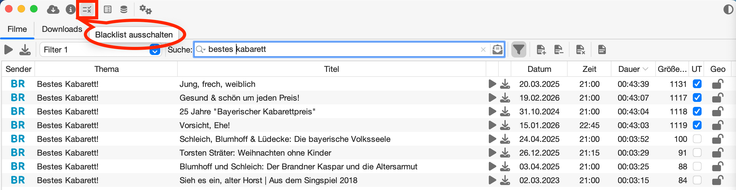

    Wenn ich in der Desktopversion 14.3.1 nach “Bestes Kabarett” suche erhalte ich genau vier Einträge vom BR. In der Webversion werden mir 63 Einträge angezeigt. Warum? Meine Blacklist ist sehr bescheiden, Filter benutze ich nicht. Siehe Screenshot.

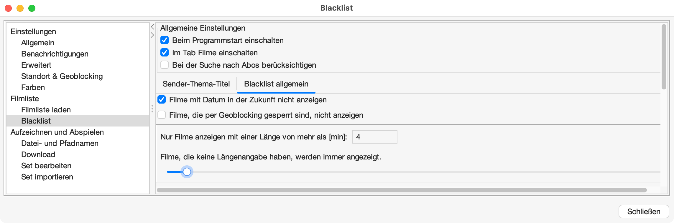

              Schon möglich, aber da dir vermutlich nur die 4 langen Sendungen (ca. 43 min) angezeigt werden, wirst du wohl unter “Blacklist allgemein” einen Filter gesetzt haben, der dir alle kurzen Sendungen rausfiltert (z.B. kürzer als 4 min):

                Und siehe da: Die Länge ist es! Das sind alles nur Miniclips. Danke schön.

                  Ich blende diese jeweils auch standardmässig via Blacklist aus, kann die Blacklist jedoch jederzeit mit einem Klick deaktivieren (z.B. wenn die Suchergebnisse kürzer als erwartet sind) und wieder aktivieren:

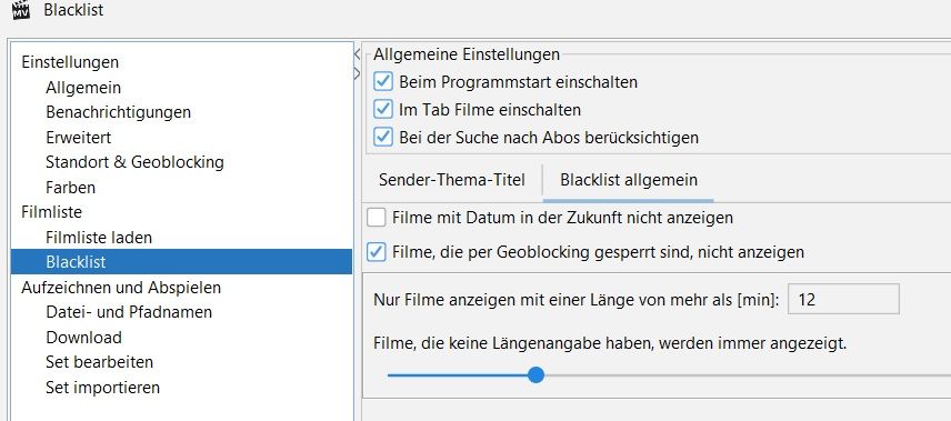

                    Diese allgemeinen Blacklist Einstellungen sind mir nie aufgefallen, aber jetzt halte ich die Einstellung der Mindestlänge in der Blacklist für überflüssig und verwirrend, da es ja auch in den normalen Filtern die Möglichkeit gibt Mindest- und Maximallängen einzustellen. Wenn niemand einen Grund dagegen kennt, würde ich diese Einstellung dort entfernen lassen.

                      Ich finde die Einstellung eigentlich ganz praktisch. Nur habe ich die schon so lange konfiguriert, dass mir die Möglichkeit einfach entfallen war. Auf die Länge der Sendung hatte ich hier auch gar nicht geachtet. Die Länge der Episoden einer Sendereihe ist ja auch meist etwa gleich. Specials mal ausgenommen. Diese sind dann aber auch meist länger als kürzer.
